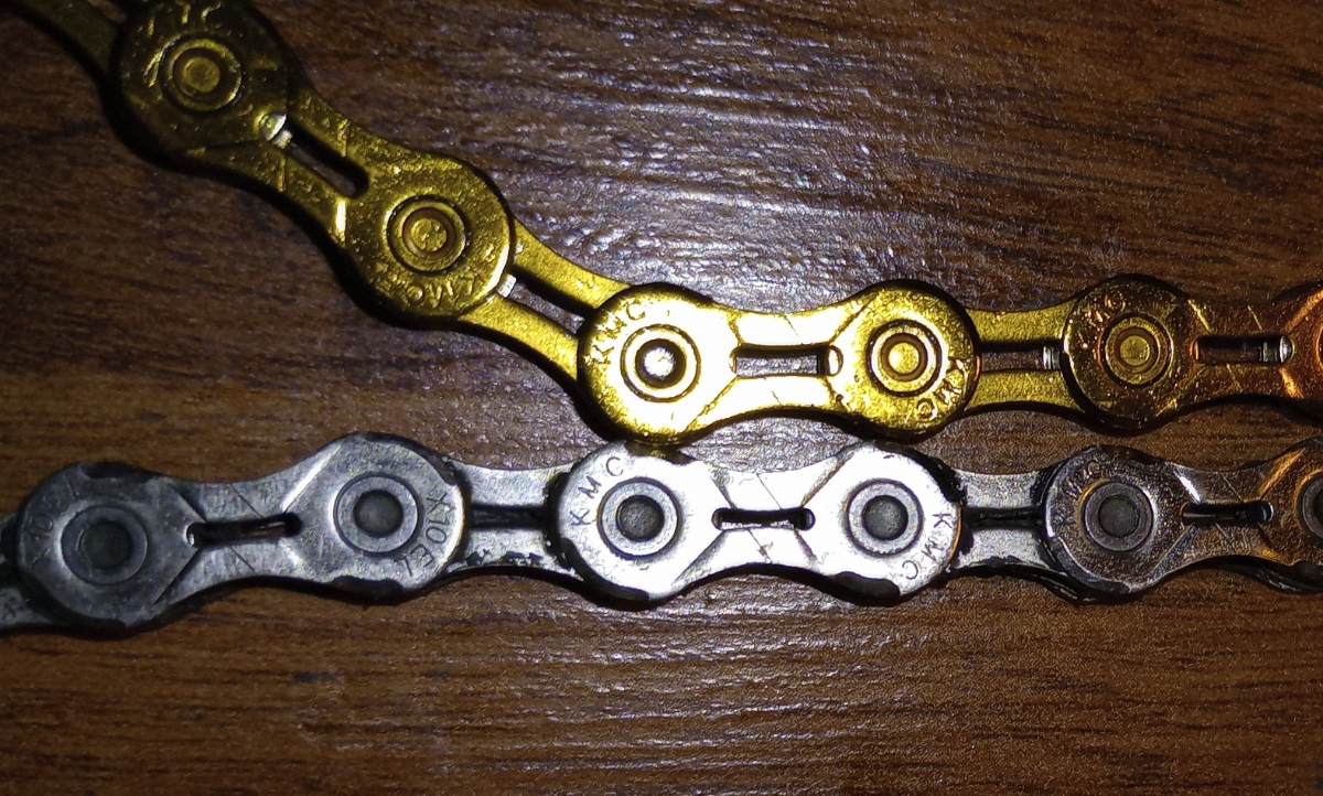

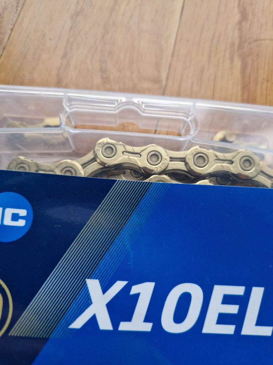

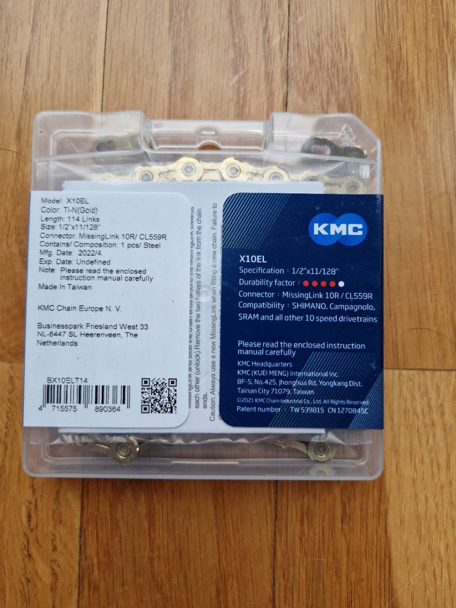

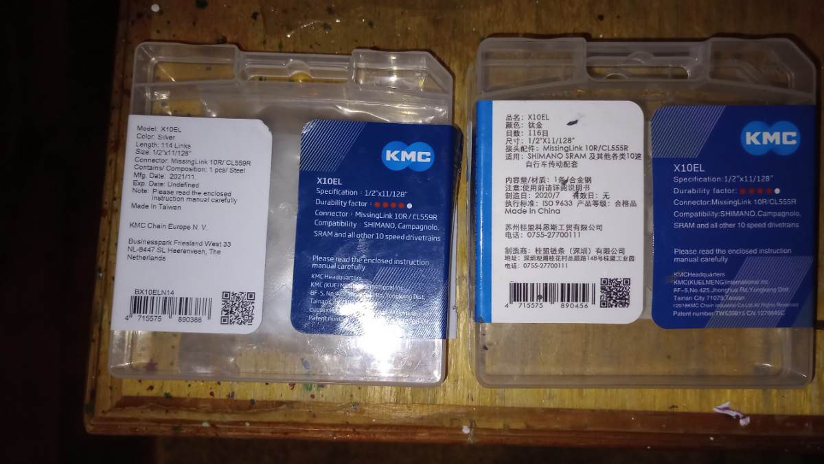

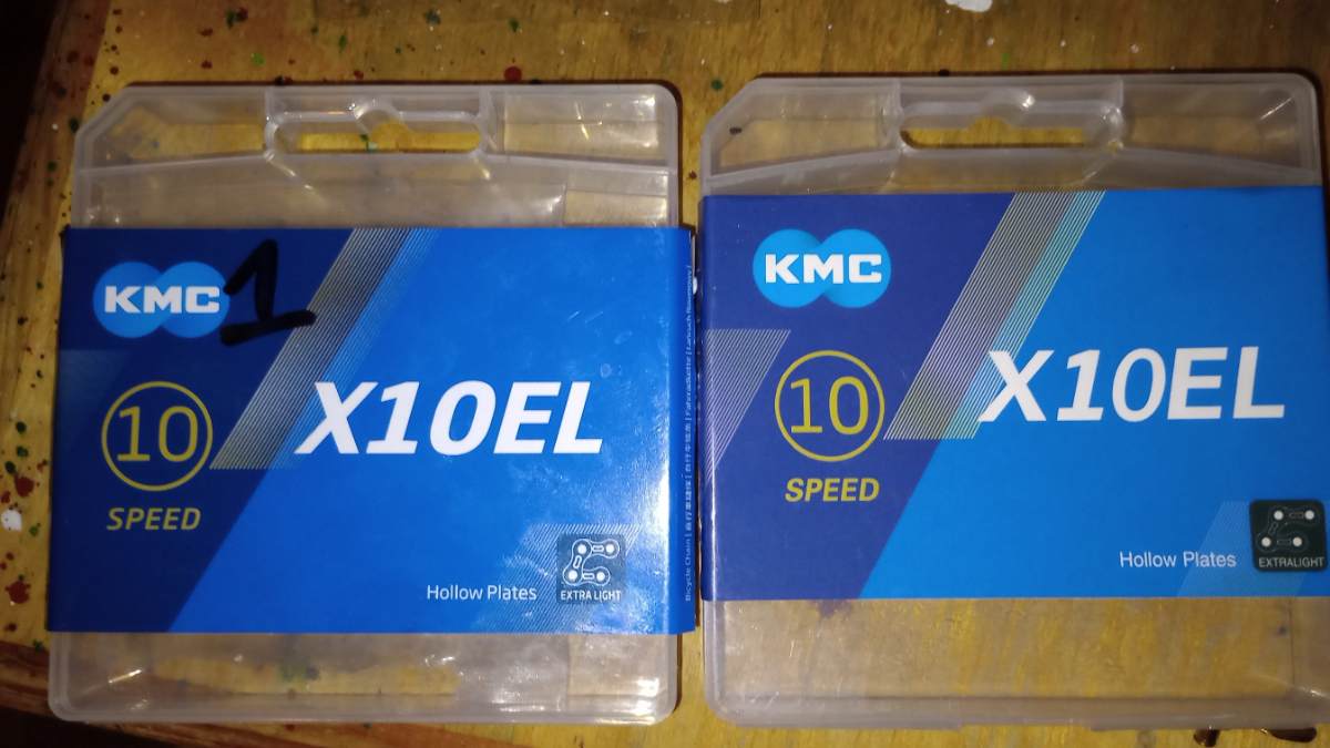

Proszę o informację czy złoty łańcuch KMC X10EL to podróba czy oryginał.
Przeprowadziłeś dokładną analizę, wychwyciłeś tyle ewidentnch różnic, wykazałeś szkolne błędy drukarskie, załączyłeś (czyli robiłeś widząc te wszystkie rzeczy) serwis zdjęciowy pokazujący że to inne łańcuchy pod względem kultury/dokładności wykonania i innych pytasz o to co sam już dawno wiesz? Nie żartuj. Dostrzegasz jakikolwiek powód żeby uznać że ten łańcuch który nie leżał nawet obok oryginału nie jest podrabiany?

Z daleka widać, że z oryginału zostało niewiele. Przede wszystkim brak frezowań poprawiających wędrówkę łańcucha po kasecie. Złotko na oryginale po stronie zewnętrznej trzyma się kilka sezonów, z tego pewnie zlezie po pierwszym myciu w odtłuszczaczu. Z całą pewnością nie jest to oryginał, który wytrzyma te 8-10kkm. Podpowiem, że na Ali i innych shopee zakup oryginalnego łańcucha czy to KMC czy Shimano jest nierealny.

Dziękuję za potwierdzenie. KMC Europa Facebook znalazłem wiele takich przykładów.
Dziwne bo nie myślałem, że podrabiane są łańcuchy. Kilka groszy tańszy zakupiony na allegro  - już zwrot zrobiony.Muszę powiedzieć, że jak bym nie miał już takiego łańcucha do porównania i gdyby nie kiepskie grafiki i błędy na naklejkach pewnie bym myślał, że to oryginał.
