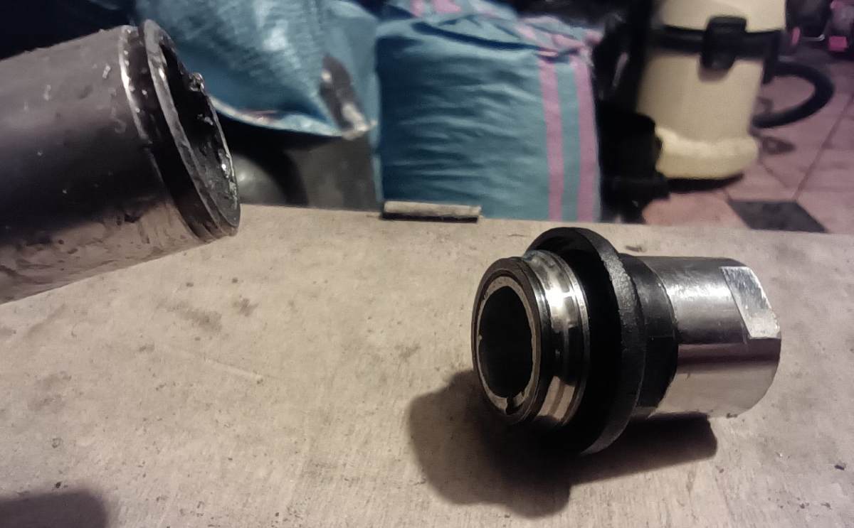

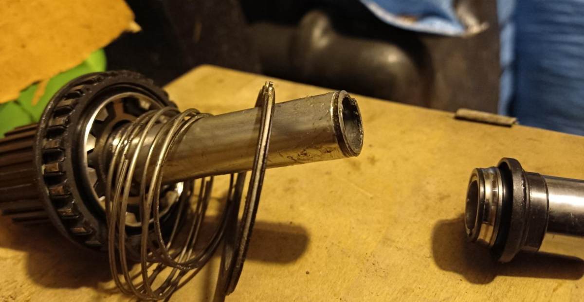

padamus Napisano 27 Października 2022 Autor Napisano 27 Października 2022 Dodaje zdjęcia. Tak się teraz na to patrzę i urwało się na gwincie w miejscu gdzie jest nakrętka z bieżnią łożyska. Zerwało się na gwincie bo jest tam najmniej materiału. Część osi, która pozostała w nakrętce z bieżnią da się wykręcić. Dokładnie dwa razy złamało się w tym samym miejscu.
KSikorski Napisano 27 Października 2022 Napisano 27 Października 2022 Moim zdaniem krzywa lub mało sztywną rama. Mnóstwo ram "full" jest krzywych już w sklepie i przy wymianie łożysk trzeba je "naciągać" albo wbijać ośki punktów obrotu młotkiem... Inna sprawa, że ta Piasta ma alumiową tuleję centralną. Do cięższych zastosowań warto pomyśleć o stalowej.
padamus Napisano 27 Października 2022 Autor Napisano 27 Października 2022 Wypytam o tę krzywą ramę w serwisie aby to zbadali. Tylne zawieszenie w rowerze tak jak piszesz jest raczej kiepskie. Rower to https://www.canyon.com/pl-pl/spectral-on-al-7.0/50006668.html?utm_source=csemail&utm_medium=email&utm_campaign=customer-email&campaigndate=20200309 Zastanawiam się nad tym o czym piszesz odnośnie aluminiowej jak to napisałeś "tulei centralnej" którą wcześniej nazywaliśmy ośką czy ja wałem . Przez tę tuleje przechodzi jeszcze inna ośka, którą się zaciska koło i ona jest już stalowa. Także ta stalowa ośka w jakiś tam sposób wzmacnia całość. Muszę sprawdzić czy z tą stalową ośką jest wszystko Ok bo pojawiły się na niej z tego co kojarzę przetarcia ale to chyba nie powinno mieć znaczenia. BTW o wymianie piasty na inną już dawno myślałem ale musiał bym wymienić chyba całe koło bo nic innego co pasuje to 32 szprych i współpracuje z moją kasetą nie znaleźli mi w serwisie. Sama piasta chyba nie jest taka zła bo to XT, a możesz polecić coś lepszego co by tutaj pasowało?

padamus Napisano 28 Października 2022 Autor Napisano 28 Października 2022 Myślałem już o tym. Bardzo możliwe, że to się skończy u tokarza bo mam trzy takie piasty (dwie z połamanymi osiami, jedną sprawną). Tę którą zakupiłem ostatnio oddaje w ramach rękojmi do sklepu w którym ją zakupiłem. IMHO te piasty nie są takie złe mają dobre uszczelnienia. Ewentualnie mogę od Ciebie kupić samą piastę. Napisz jak długo używana i w jakich warunkach + proponowana cena. Co do samego uszkodzenia to na ten moment po przemyśleniach wydaje mi się, że to mogło się stać podczas hamowania. Miejsce w którym złamała się ośka piasty jest miejscem nad którym przechodzi tarcza hamulcowa. Ośka w tym miejscu jest gwintowana co osłabia jej wytrzymałość. Przez ośkę przechodzi stalowy wałek także jeżeli chodzi o siły góra, dół raczej to nie problem. Raczej zadziałały tu siły skrętne i sama oś tego nie wytrzymała.
KSikorski Napisano 28 Października 2022 Napisano 28 Października 2022 Sprzedaję całe koło. "Stalowy wałek" nie jest tak dokładnie spasowany z aluminiową osią, by znieść naprężenia gnące. Na Twoim miejscu chcąc zachować cichą piastę toczyłbym po prostu stalową oś. Polecam 1.6580. Robiłem kiedyś z tego półosie do samochodów terenowych. Wiem że na pewno pół metra takiego wałka o średnicy 30mm leży w https://mdm-technic.com
padamus Napisano 28 Października 2022 Autor Napisano 28 Października 2022 Z tym pasowaniem to się zgodzę, jest tam luz. Natomiast dalej będę obstawał za moją teorią. Zobacz na zdjęcie. Tam jest taki ząbek, który sugeruje w którym kierunku nastąpiło zerwanie. Sugerujesz użycie stali 1.6580. Pytanie czy po obróbce materiału ma to być hartowane? Czy też twoim zdaniem bez hartowania będzie to i tak bardziej wytrzymałe od aluminium.
