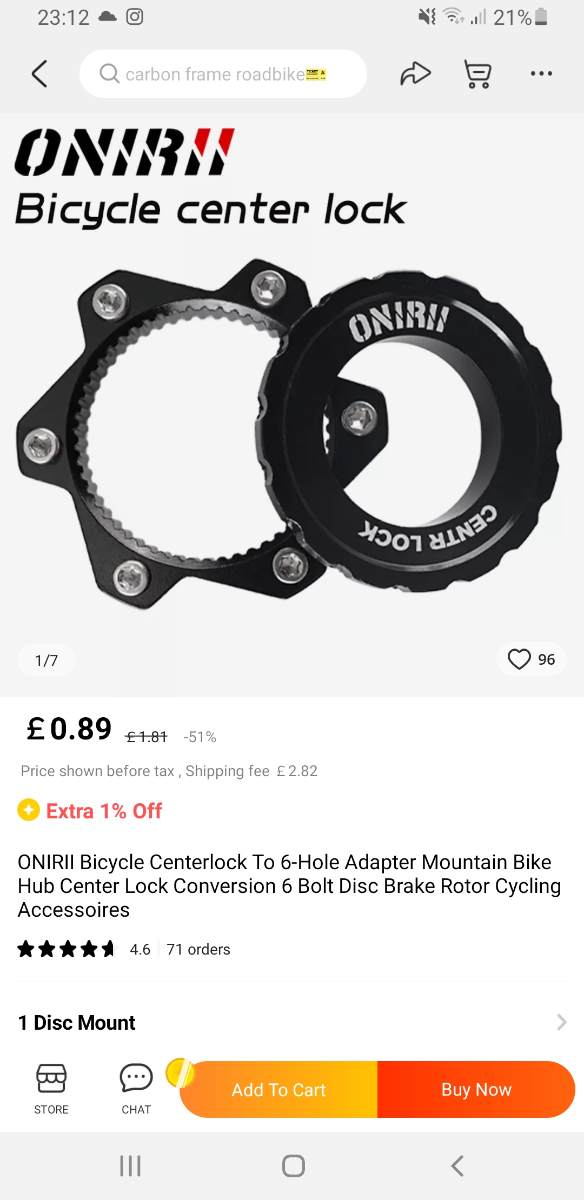

Roballinho Napisano 29 Października 2022 Autor Napisano 29 Października 2022 Podstawowym problemem jest to, że mam piasty z mocowaniem na CL, a tu wybór tarcz jest zdecydowanie mniejszy, niż na 6 śrub. Takie akurat tarcze miałem gdzieś upchane w pudełku, dlatego nie zawahałem się ich użyć. Nie lubią się z kolejnym zaciskiem, trudno, szukam innego rozwiązania. MX-y kupiłem używane, żeby dokończyć rower. Docelowo i tak chcę chcę założyć coś innego. Cytuj
tobo Napisano 29 Października 2022 Napisano 29 Października 2022 Sram ma dwa, przynajmniej, modele. Tektro ma, shimano ma kilka. Poza tym masz koła pod cl czyli z adapterem pasuje każda tarcza pod 6 śrub. Więc możliwości są, lekko licząc, setki. Od badziewi do wypasów, wszystko pasuje. Cytuj
Roballinho Napisano 29 Października 2022 Autor Napisano 29 Października 2022 Adaptery mam i być może ich ostatecznie użyję. Ale gdybym miał je specjalnie kupować, to raczej bym nie poszedł w tym kierunku z prostej przyczyny – cena. Cytuj
