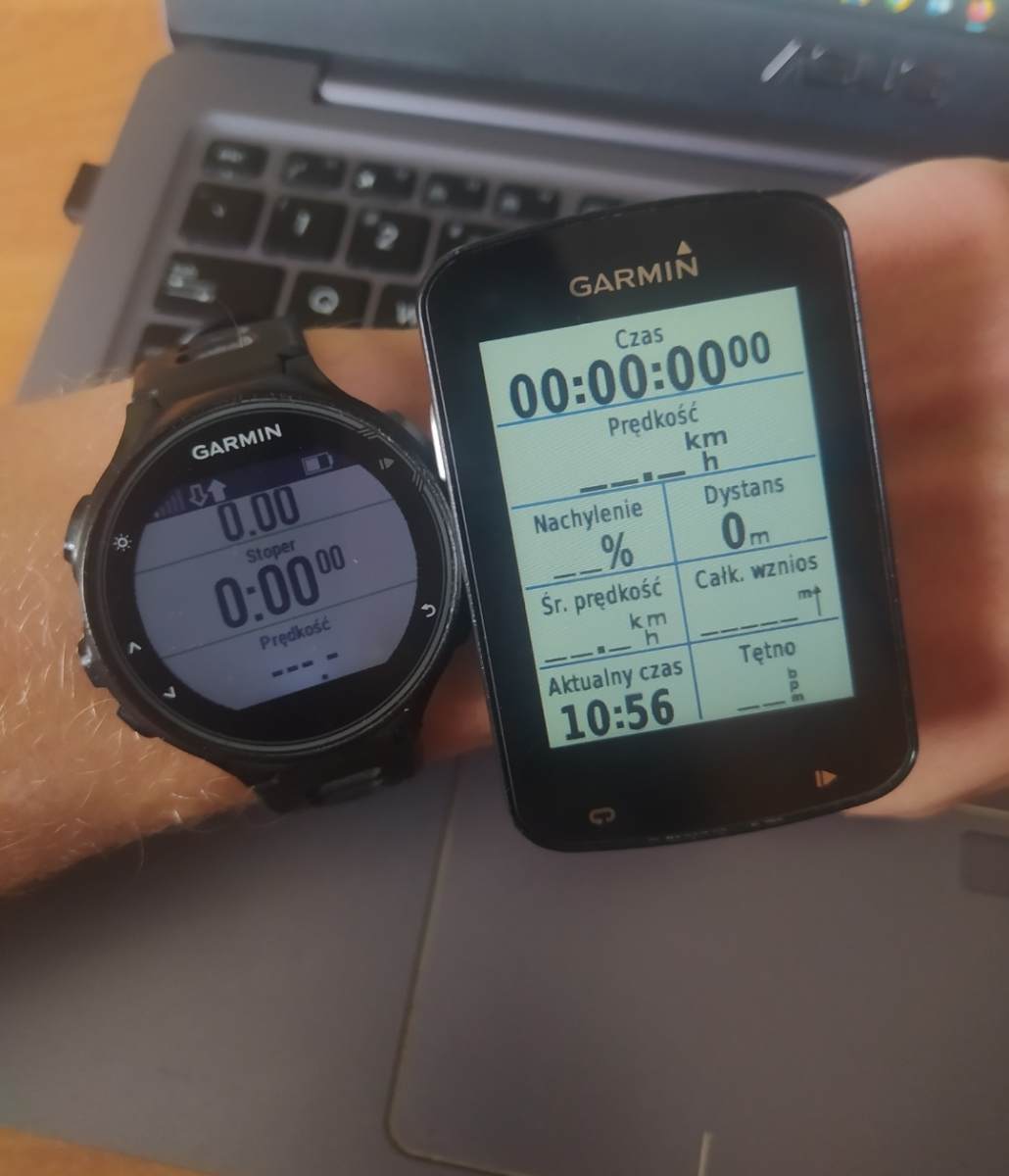

Zegarek ze zdjęcia, 735xt, który ma min. prowadzenie po śladzie kosztował mnie 305 plnów. Wcześniej udało się wyrwać forerunnera 630 z dotykowym ekranem (przyciski jednak lepsze), dwoma paskami i z pasem HRM Run za 360. Sam czujnik tętna był mniej więcej tyle warty
Też go używałem do czasu, aż mi bateria padła. Wadą jego jest wielkość. W moim wieku, przy zmęczeniu, ciężko było cokolwiek zobaczyć w czasie jazdy. Teraz mam Fenixa 6X Pro i problem ze wzrokiem się rozwiązał 😜 :D Cztery parametry są bardzo dobrze widoczne.
