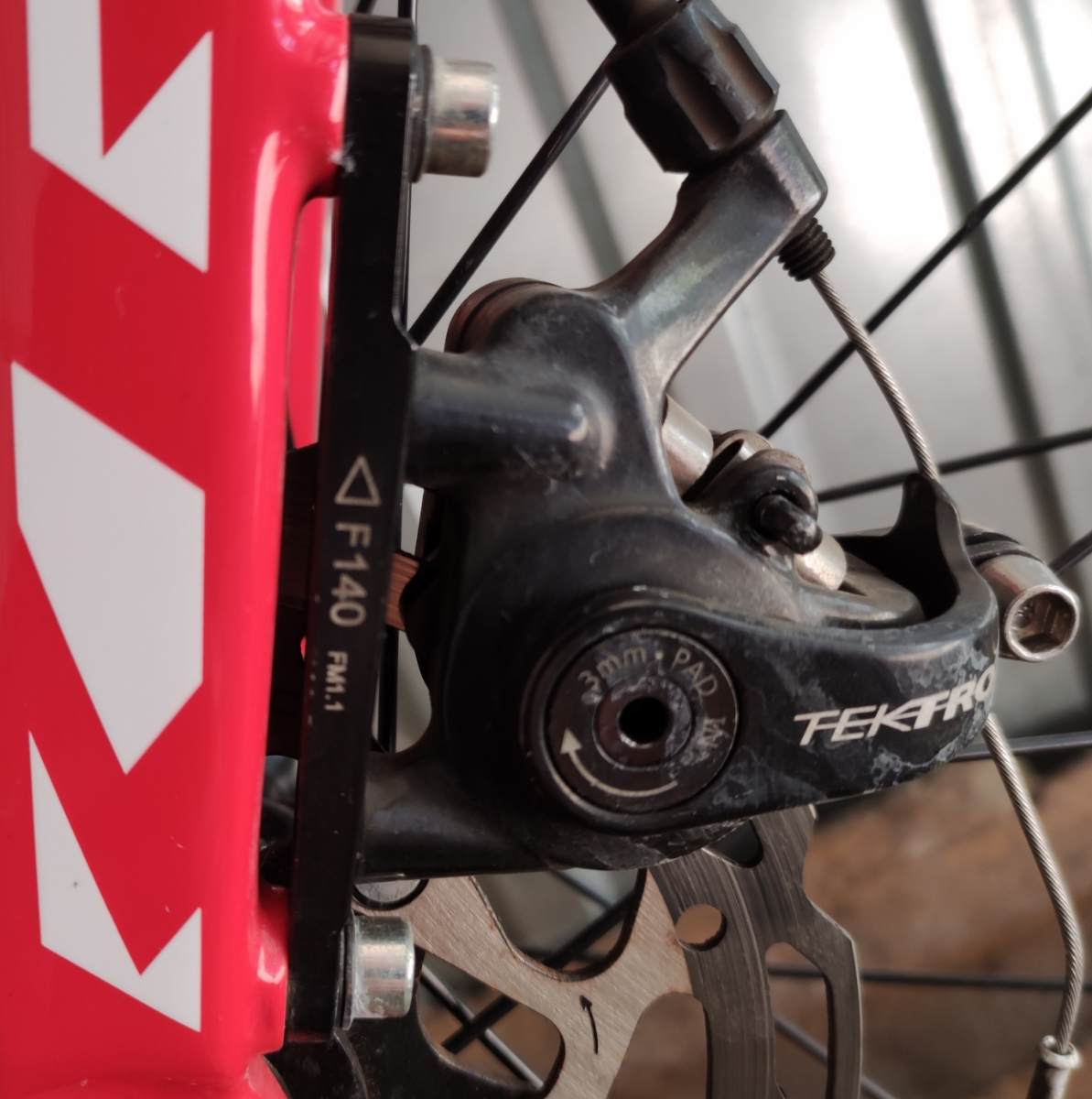

Mod Team Puklus Napisano 17 Października 2022 Mod Team Napisano 17 Października 2022 Na tył taki : https://allegro.pl/oferta/adapter-zacisku-do-tarcz-shimano-160mm-flat-mount-11457010139 Na przodzie masz, wystarczy go obrócić by było 160mm. O ile masz zaciski FM (flat mount) a nie PM ( post mount). Cytuj

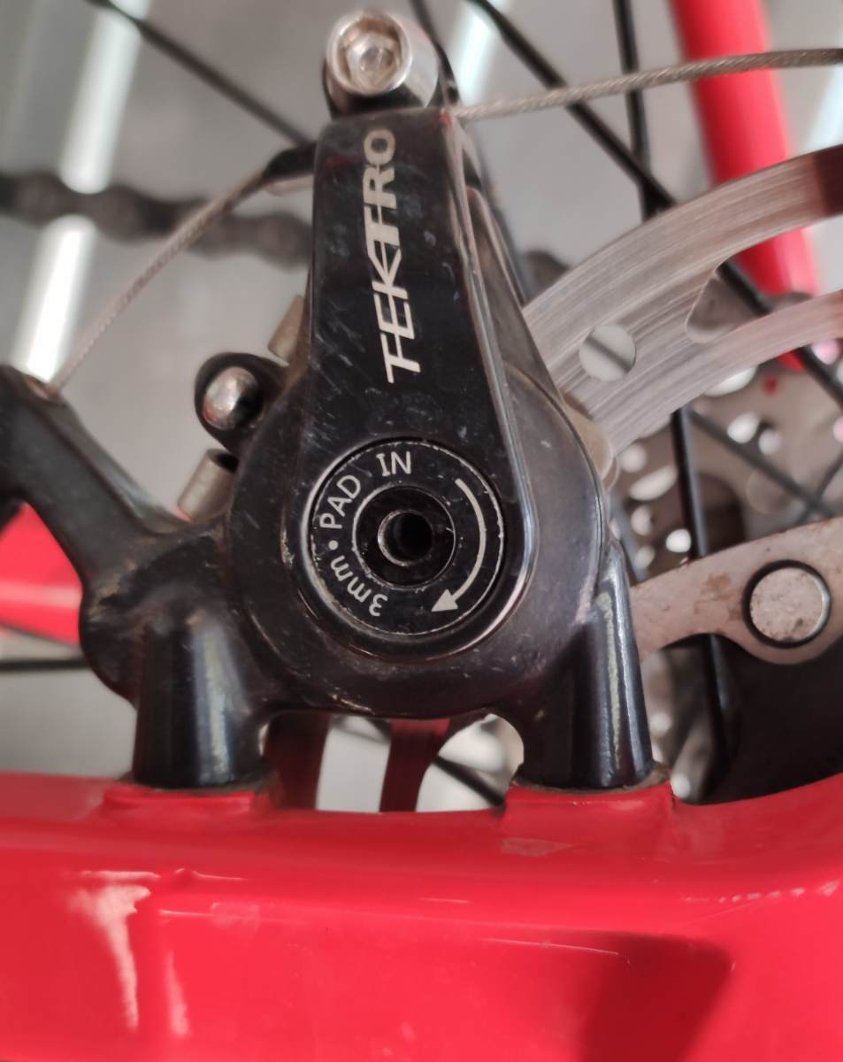

piotrekek Napisano 20 Października 2022 Autor Napisano 20 Października 2022 Tak to wygląda z tyłu i przodu. Cytuj
