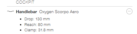

caballoBlanco Napisano 16 Października 2022 Napisano 16 Października 2022 Cześć, Jeżdżę na kierownicy o szerokości 420mm (realnie od środka rurek to 410mm). Oglądnołem filmik veloart o kierownicach i zmieżyłem sobie podobnie (mniej więcej tak jak oni) szerokość barków i mi wyszło 380mm). Jak Jadę to rzeczywiście moje ręce nie są równolegle a jednak trochę rozchodzą się. Chciałbym się zapytać jakie są polecane kierownice 380 mm z tym samym reachem ( wydaje się okej (reach), chociaż może lepiej poczekać na wiosne bo planuje się przejść na bike fitting (na razie tyle nie jeżdzę bo więcej pływam i biegam). W każdym razie abstrachując od reachu jakie są polecane kierownice 380mm, widzę też w droższych modelach, że tam są takie "zintegrowane kierownice, czy do mojego Stevens Aspin 2021, jakąś taką wsadzę? Czy na nowej kierownicy mogę wykorzystać tą samą owijkę? Kierownica to "Oxygen Scorpo Aero", jednak nie moge znaleźć na stronie producenta Jeszcze się dopytam, o te podkładki które są nad mostkiem, były tak od nowości jeździ mi się dobrze, czy jeżeli chciałbym obniżyć pozycję kierownicy, to mogę wywalić jeszcze tą taką podkładkę zwężaną z dołu?
