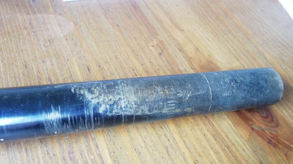

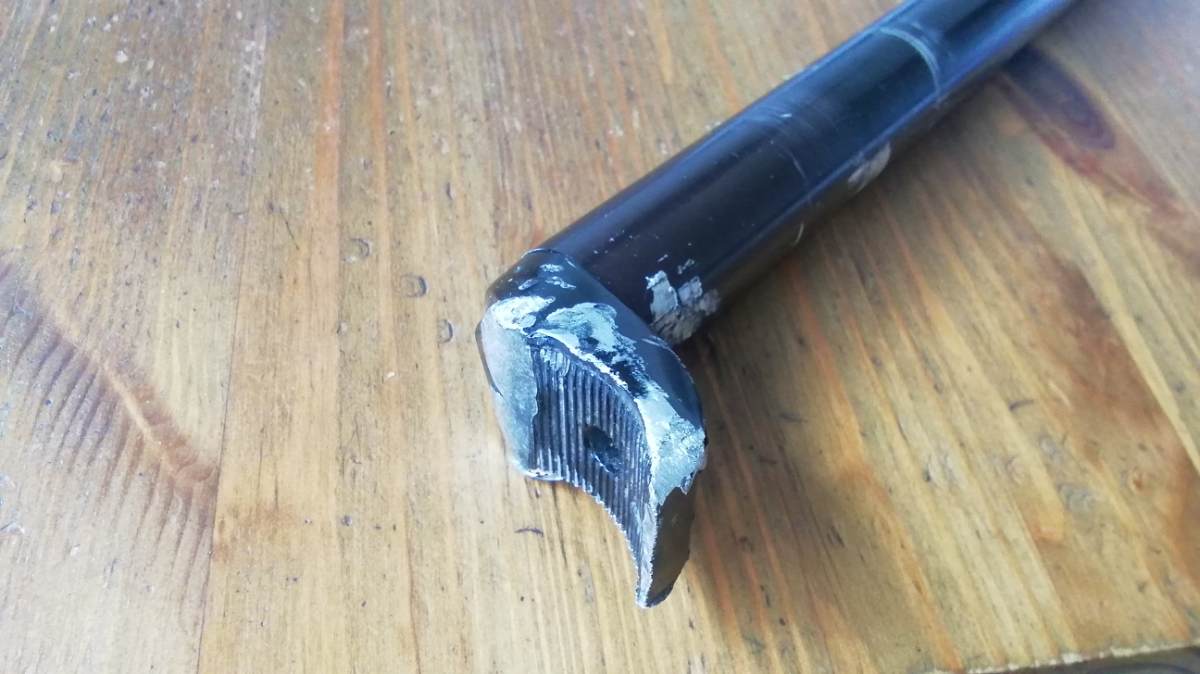

Dwa tygodnie temu po tygodniu cierpliwość i próbach delikatnego ruszenia niezbyt dużą siłą wyciągnąłem sztycę z ramy. Ale niestety była to sztyca aluminiowa i rama stalowa. Niestety ale wyciągnięcie sztycy z ramy prawie zawsze kończy się jej uszkodzeniem co stało się w moim przypadku. Spróbuj wbijać sztycę od góry do środka, jeżeli drgnie choćby milimetr to jest szansa na jej uratowanie i wyciągnięcie bez większych uszkodzeń, bez imadła nie obejdzie się. W ostateczności ucinasz sztycę około dwa centymetry ponad ramę i rozcinasz ją wzdłuż brzeszczotem w środku, metoda rozcinania jest skuteczna w 100%.
 Poniżej zdjęcia zmasakrowanej sztycy i miejsce gdzie się zapiekła.
