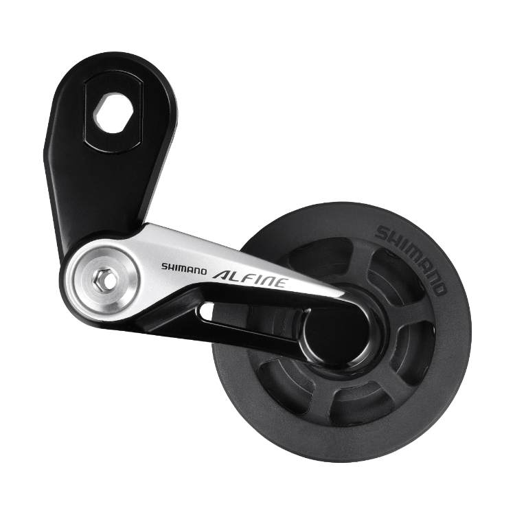

RabbitHood Napisano 14 Października 2022 Napisano 14 Października 2022 Ale powiem ci, że ten napinacz to wygląda komicznie - coś jakby ktoś nóż do pizzy zamontował pod kasetą

inforobert Napisano 27 Listopada 2022 Napisano 27 Listopada 2022 W dniu 14.10.2022 o 17:41, RabbitHood napisał: Ale powiem ci, że ten napinacz to wygląda komicznie - coś jakby ktoś nóż do pizzy zamontował pod kaset Za to łańcuch zakłada się zdecydowanie łatwiej niż w CT-S500, ale nadaje się tylko do napędów 1 rzędowych
