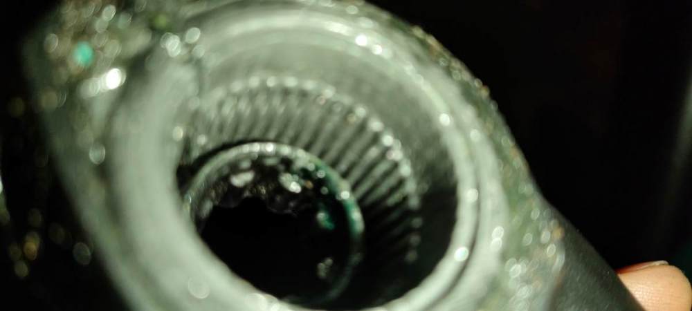

Marzo123 Napisano 13 Października 2022 Napisano 13 Października 2022 Witam, mam problem taki jak napisałem powyżej. Ta plastikowa śrubka od hollowteca cały czas się odkręca ale jest wyrobiona. Podeślę zdjęcie na razie na szybko żeby można było ocenić
cervandes Napisano 13 Października 2022 Napisano 13 Października 2022 Jeszcze światło zgaś i dopiero rób zdjęcie.

remover Napisano 13 Października 2022 Napisano 13 Października 2022 A nie za mało oś wchodzi do ramienia?
Maciek.B Napisano 14 Października 2022 Napisano 14 Października 2022 Jezeli doszło do sytuacji, ze pojezdziles troche na luznej korbie to wieloklin mogl sie uszkodzic i juz nigdy nie uda sie tego skutecznie dokrecic. Zmierz suwmiarka otwor w korbie czy nie jest owalny, bo bywaly tez wadliwe korby. Jezeli rower jest na gwarancji to zareklamuj. Mozesz jeszcze spróbować dokrecic troche mocniej. Ja swoje korby dokrecam co najmniej na 15Nm. Te gwinty wytrzymaja pewnie i ze 2x wiekszy moment dokrecenia. A i wazne zeby dokrecac po trochu raz jedna, raz druga.
Mod Team Puklus Napisano 15 Października 2022 Mod Team Napisano 15 Października 2022 Żeby skutecznie zamontować ramie korby ht2 należy? - dokręcić plastikową śrubę mocno ale z umiarem, żeby się nie przekręciła na gwincie. - być pewnym ze podkładka z pinem, jest sprawna, czyli pin jest na miejscu i nie jest połamany. Podkładka na się ładnie w kliknąć w otwór w osi korby. To jest bardzo ważny punkt. - śruby ramienia maną być dokręcono mocno ale co najważniejsze równomiernie. Proponuję wyjść z jaskini, na światło dzienne, z korbą, zrobić zdjęcie osi. Jeżeli to nowa korba pokroju grxa to może to być wada fabryczna.
