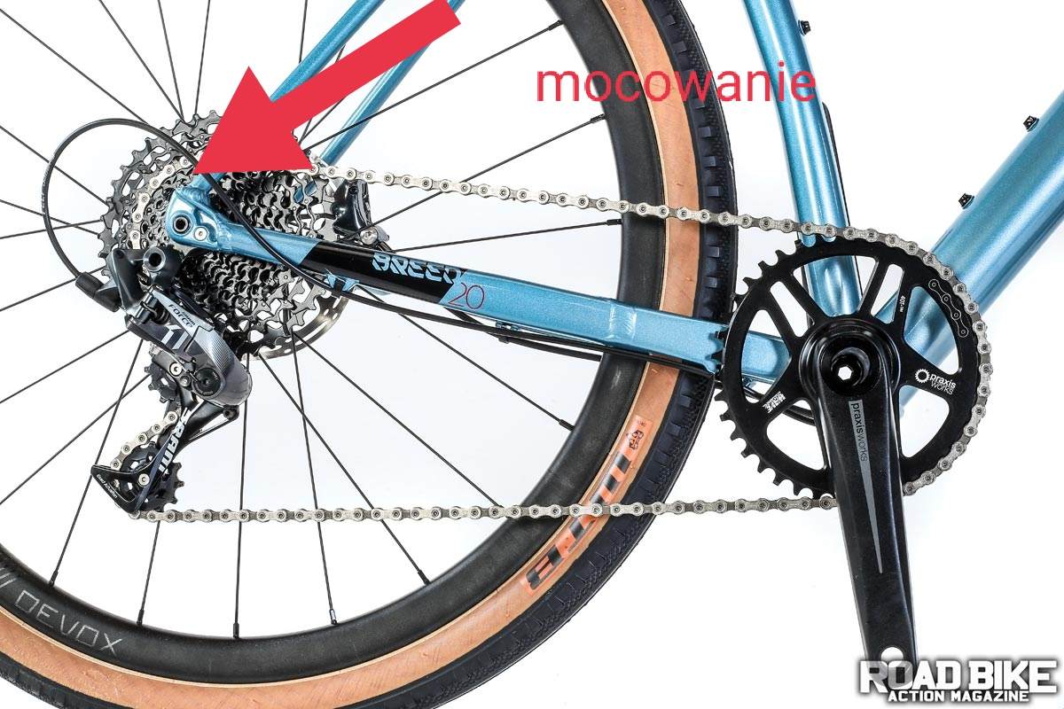

Ullses01 Napisano 13 Października 2022 Napisano 13 Października 2022 Cześć, w przyszłym roku zamierzam spróbować "wypraw" rowerowych, bardziej wycieczek. Najdłuższą którą bym planował miałaby 7-10dni. W związku z tym szukam rozwiązania jak przewozić ekwipunek (którego swoją drogą jeszcze nie posiadam). Myślę o bagażniku i sakwach, bo nie jestem minimalistą i też nie chce upychać na siłę różnych rzeczy. Rzeczy które bym zabieral to namiot, śpiwór itp rzeczy. Dlategotez myślę, że bagażnik powinien być w miarę solidny. Rower który posiadam to felt breed 20, który nie posiada typowych mocowań na bagażnik, stąd proszę o pomoc w dobraniu odpowiedniego bagażnika.
KSikorski Napisano 13 Października 2022 Napisano 13 Października 2022 Góra: https://www.cyclosport.pl/obejma-podsiodlowa-m-wave-31-8-mm-montaz-bagaznika.5r4.p.html (dobierz właściwą średnicę) Dół: https://www.conrad.pl/p/norma-normafix-obejma-podtrzymujaca-rure-przykrecany-9418912020-srednica-wiazki-20-mm-max-1-szt-1383269?utm_medium=Email&utm_source=Order_confirmation&utm_term=1383269 (dobierz właściwą średnicę)
Ullses01 Napisano 13 Października 2022 Autor Napisano 13 Października 2022 Górna oczywiste jest gdzie przyczepić, ale dolna obejmę na widełki przyczepić i w otwory wsadzić rurki od bagażnika?
lewocz Napisano 13 Października 2022 Napisano 13 Października 2022 Ja na dole bym tam adapter Tubusa włożył.
Ullses01 Napisano 13 Października 2022 Autor Napisano 13 Października 2022 Lewocz o tym mówisz https://www.rowertour.com/p/26514/tubus-adapter-z-zaciskiem-do-montazu-bagaznika?gclid=CjwKCAjw7p6aBhBiEiwA83fGulgk3aPv3CHluLdfsCFw_TY6-m67D7SekTUKbwUCaTAcfBfWeaRFkhoC7Z4QAvD_BwE ?
