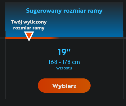

xgrzehoox Napisano 13 Października 2022 Napisano 13 Października 2022 W sumie to kierowałem się długością korby w V3 (ta Acera ma 175mm) a sądząc po danych bardziej pasowałoby ci 170mm. Chociaż Acera to już ma wymienne blaty... Romet w tej cenie wygląda ciekawie (waga nieco niższa ale np. nie ma stopki). I chyba co najstotniejsze nie ma ramy 17" w tej ofercie, a 19" mogła by być ci za duża.
Yrsa Napisano 13 Października 2022 Autor Napisano 13 Października 2022 3 minuty temu, xgrzehoox napisał: chyba co najstotniejsze nie ma ramy 17" w tej ofercie, a 19" mogła by być ci za duża wg strony centrumrowerowe w przypadku rometa wpasowałbym się w 19' Co do wagi, nie wiem czy kilo w tą, czy w tamtą zrobiłoby mi różnicę. Maratonów robić nie zamierzam a zamiast wody półtorej litra, mogę wziąć pół, albo wcale i kupić coś do picia po drodze.
