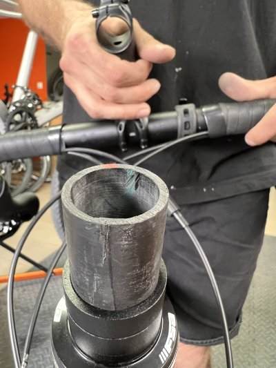

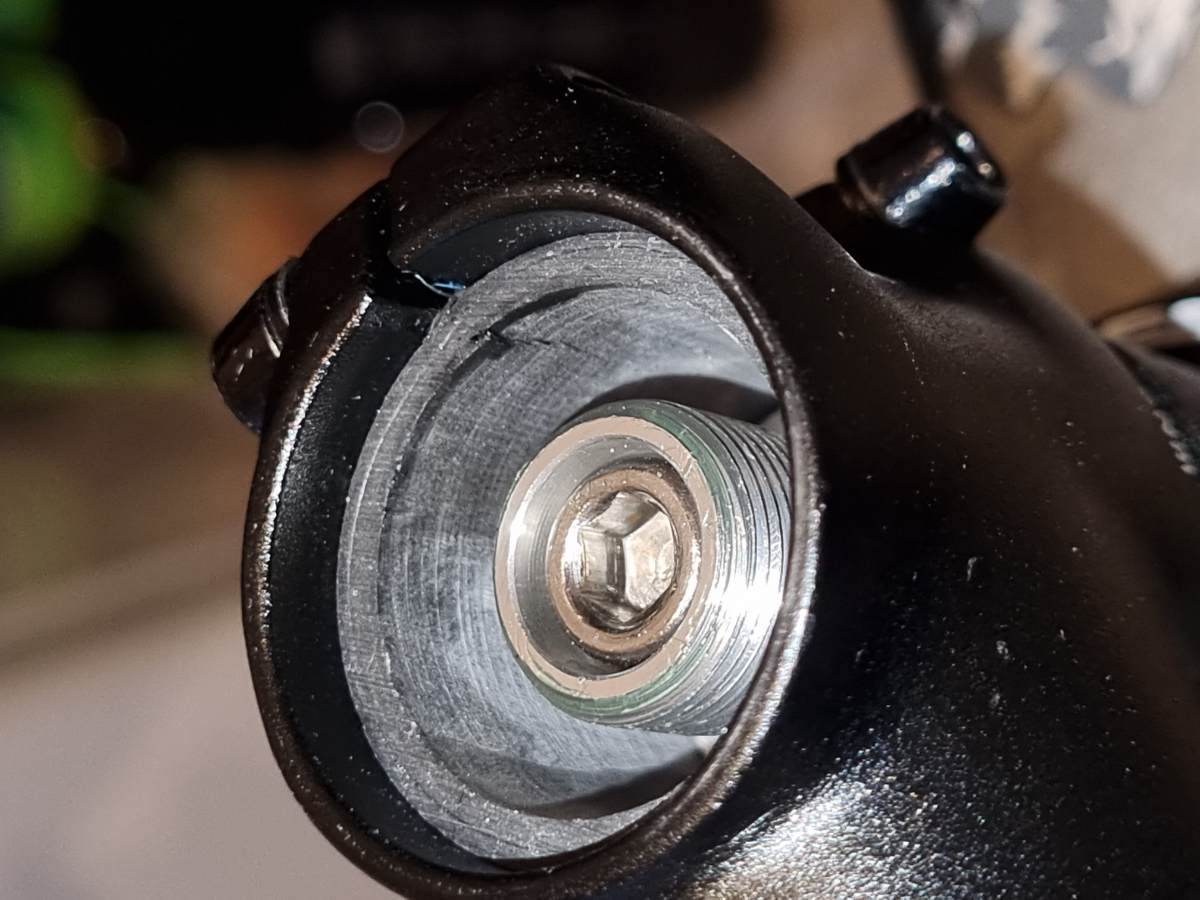

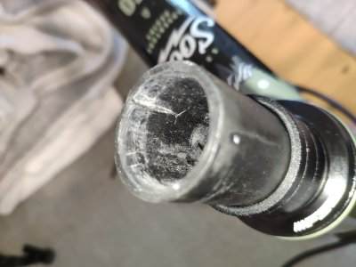

matteo21 Napisano 31 Października 2022 Udostępnij Napisano 31 Października 2022 Ludzie nie kupujcie tego badziewia, rower mam tydzień czasu i właśnie mam to o czym pisze przemeg. Za krótki ekspander powoduje pęknięcia rury sterowej. Jadę pojutrze do sklepu i zobaczymy co powiedzą, o klejeniu nie ma mowy nawet, może się zgodzę na wymianę widelca i oczywiście na właściwy ekspander, ale szczerze to chyba będę wolał kasę. Jeśli macie model SOOT obojętnie czy 50, 70, 90 to odkręćcie sobie tą nakrętkę dociągającą, żeby zobaczyć co tam się dzieje, bo tak to pewnie bym jeździł aż pewnego pięknego razu poleciałbym z kierownicą do przodu narażając swoje zdrowie/życie. Dodaje zdjęcie pęknięcia, musiałem je trochę skompresować, przez co trochę gorzej widać, ale widać. Cytuj Odnośnik do komentarza Udostępnij na innych stronach More sharing options...
Mihau_ Napisano 31 Października 2022 Udostępnij Napisano 31 Października 2022 Akurat to pęknięcie to raczej za mocno skręcony mostek Cytuj Odnośnik do komentarza Udostępnij na innych stronach More sharing options...
matteo21 Napisano 31 Października 2022 Udostępnij Napisano 31 Października 2022 Tak to wygląda, ale nie. Na tym zdjęciu sklep wymienił koledze w ramach gwarancji widelec na nowy, ekspander na inny co jest właśnie winą ekspandera montowanego fabrycznie, który nie rozpiera rury na wysokości mostka. A poniżej kolega (kolejny przypadek) zażądał zwrotu gotówki na zasadach rękojmi i ją dostał. Oczywiście nie od razu, trzeba było straszyć UOKiK, ale zadziałało. Cytuj Odnośnik do komentarza Udostępnij na innych stronach More sharing options...
