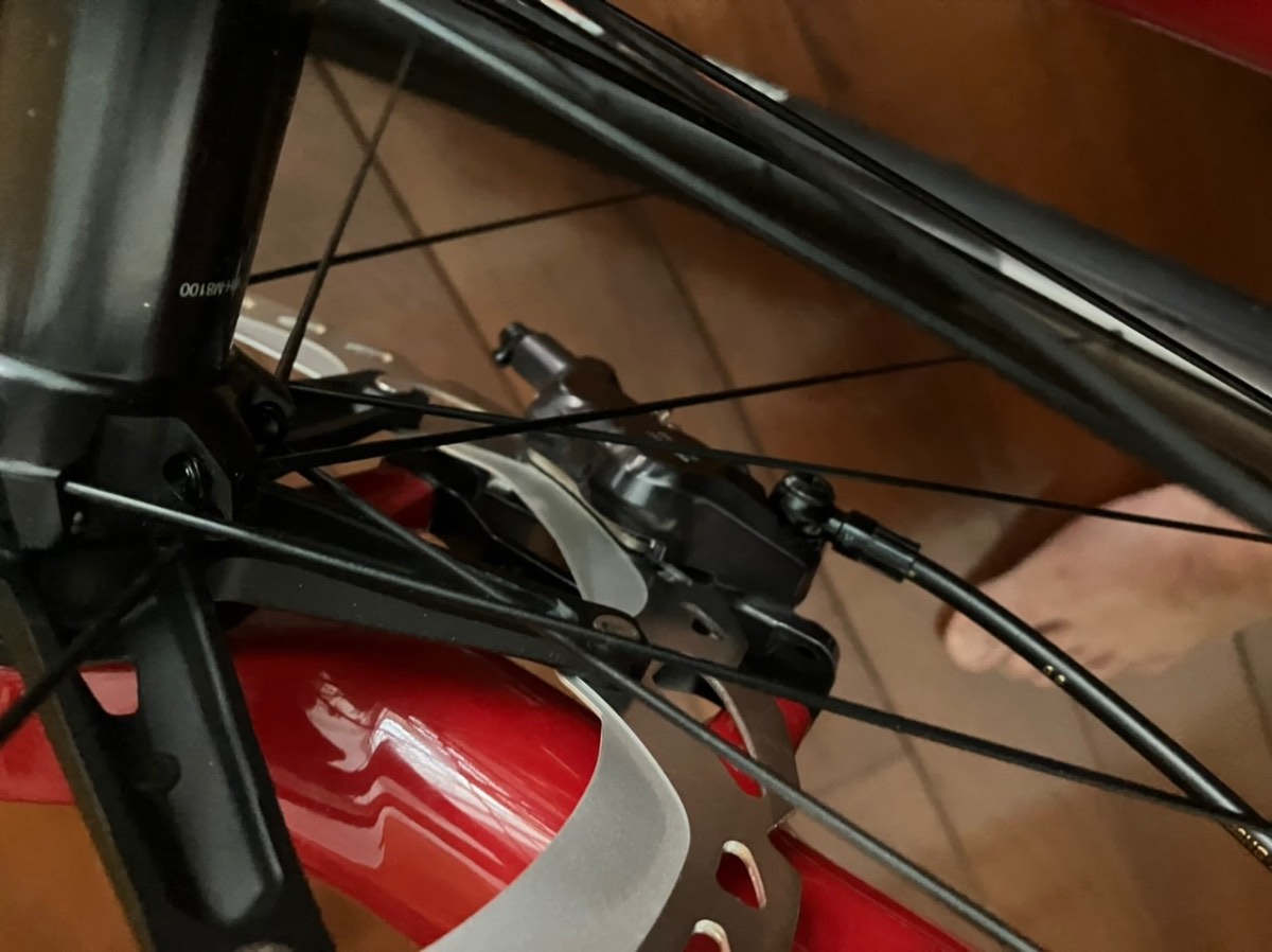

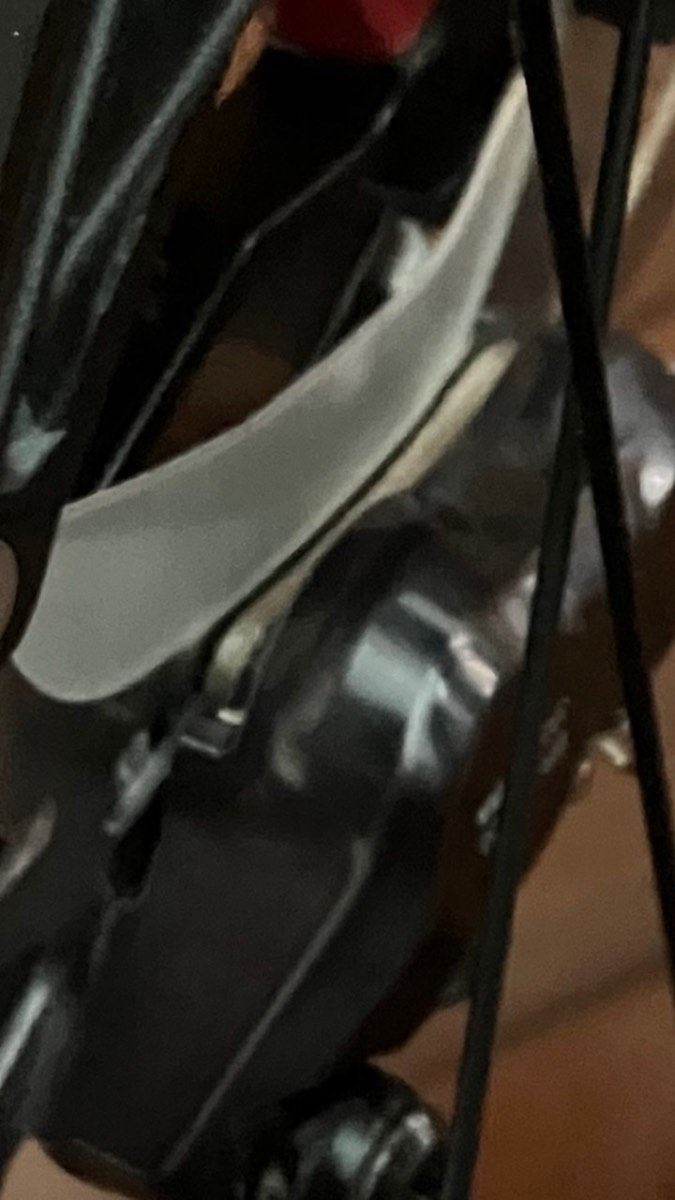

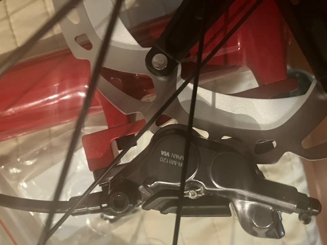

JWO Napisano 29 Września 2022 Udostępnij Napisano 29 Września 2022 (edytowane) Zainstalowałem zacisk M8120 na amortyzatorze Rockshox Lyrix z adapterem na tarcze 203mm. Tarcza sięga gdzieś do połowy klocków. Czy nie jest to za płytko? Edytowane 29 Września 2022 przez JWO Cytuj Odnośnik do komentarza Udostępnij na innych stronach More sharing options...
marcesco Napisano 29 Września 2022 Udostępnij Napisano 29 Września 2022 Bez dwóch zdań za płytko. Powierzchnia robocza tarczy sięga ~1 mm od krawędzi (czyli tam, gdzie przechodzi w radiator). Tak przynajmniej było u mnie na M7120, a to bliźniacza konstrukcja. Cytuj Odnośnik do komentarza Udostępnij na innych stronach More sharing options...
ChuChu Napisano 29 Września 2022 Udostępnij Napisano 29 Września 2022 Zdecydowanie za płytko. Mogę strzelić gafę, ale czy przypadkiem nie jest tak, że Lyrik ma mocowanie pod 180mm, a Ty kupiłeś adapter 160 > 203? 1 Cytuj Odnośnik do komentarza Udostępnij na innych stronach More sharing options...
JWO Napisano 29 Września 2022 Autor Udostępnij Napisano 29 Września 2022 (edytowane) Chinski adapter do okrężnicy? Zły adapter? Adapter to PM-PM-F/R203 Tam nie ma żadnej regulacji? @ChuChu Lyrik ma mocowanie 180mm, adapter muszę sprawdzić Edytowane 29 Września 2022 przez JWO Cytuj Odnośnik do komentarza Udostępnij na innych stronach More sharing options...
TheJW Napisano 29 Września 2022 Udostępnij Napisano 29 Września 2022 (edytowane) 4 minuty temu, ChuChu napisał: Zdecydowanie za płytko. Mogę strzelić gafę, ale czy przypadkiem nie jest tak, że Lyrik ma mocowanie pod 180mm, a Ty kupiłeś adapter 160 > 203? Właśnie miałem to pisać. @JWO potrzebujesz adaptera 180->203. Edytowane 29 Września 2022 przez TheJW Cytuj Odnośnik do komentarza Udostępnij na innych stronach More sharing options...
ChuChu Napisano 29 Września 2022 Udostępnij Napisano 29 Września 2022 Znalazłem specyfikację. Lyrik na 100% ma mocowanie pod tarcze 180 mm. Także tak jak napisał również @TheJW, potrzebujesz inny adapter. Cytuj Odnośnik do komentarza Udostępnij na innych stronach More sharing options...
Fikander Napisano 29 Września 2022 Udostępnij Napisano 29 Września 2022 Cytat Tam nie ma żadnej regulacji? Nie ma. Kupiłeś zły adapter czyli 160-203. zamiast 180-203 @ChuChu ma rację. Lyrik ma bez adaptera mocowanie na 180mm Cytuj Odnośnik do komentarza Udostępnij na innych stronach More sharing options...
JWO Napisano 29 Września 2022 Autor Udostępnij Napisano 29 Września 2022 Czyli powinno być PM-PM-F180/R203 (fork180, rotor 203). A co to może znaczyć PM-PM-F/R203 to nie wiem, adapter 203-203? Dobrze że to tylko kilka złotych Cytuj Odnośnik do komentarza Udostępnij na innych stronach More sharing options...

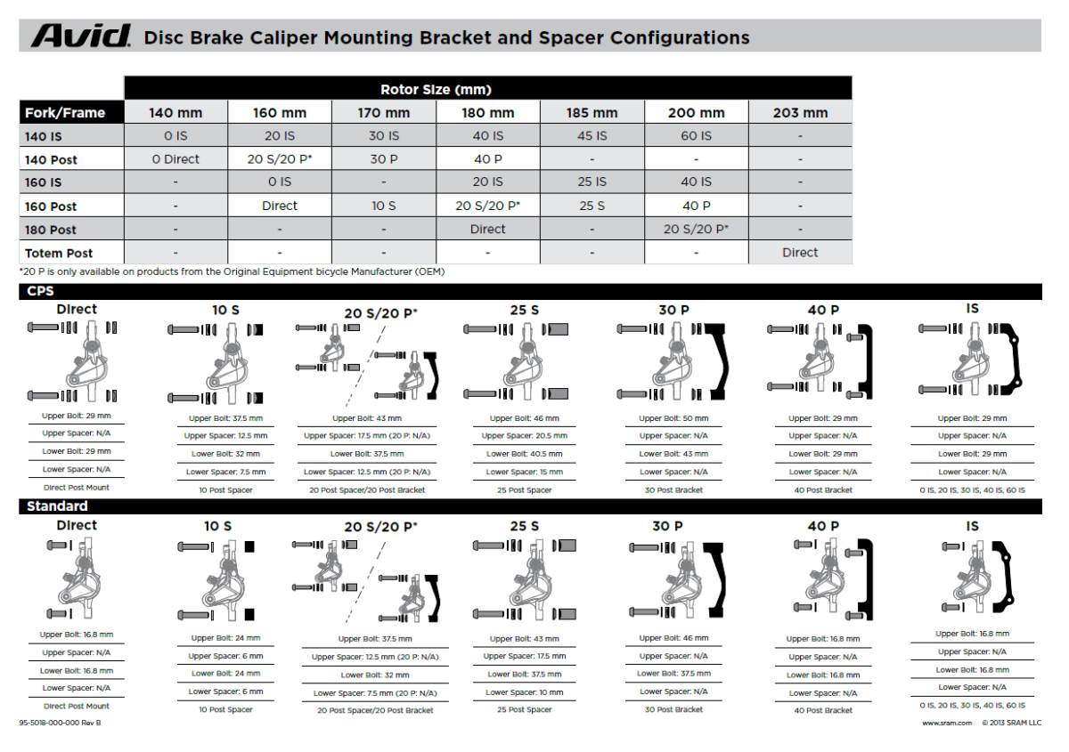

PawelW84 Napisano 1 Października 2022 Udostępnij Napisano 1 Października 2022 Może się przyda Cytuj Odnośnik do komentarza Udostępnij na innych stronach More sharing options...
JWO Napisano 3 Października 2022 Autor Udostępnij Napisano 3 Października 2022 Założyłem Shimano SM-MA-F203P/PMA. Klocki sięgają całej tarczy. Kończą się milimetr przed radiatorem. 1 Cytuj Odnośnik do komentarza Udostępnij na innych stronach More sharing options...

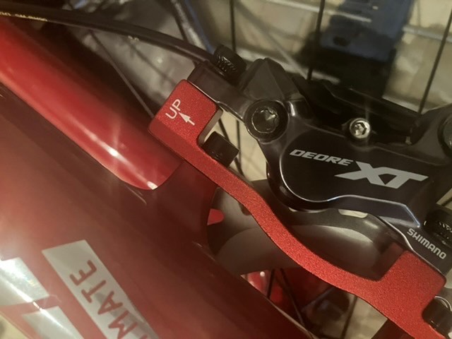

PawelW84 Napisano 3 Października 2022 Udostępnij Napisano 3 Października 2022 Ja mam Rebe z mocowaniem pm 160 do tego adapter pm 160/200 ten z tabelki 40P. Na tym wisi zacisk Shimano XT 8100 i tarcza 200 Sram centerline i odległość tarczy od zacisku jest naprawdę minimalna. Coś w granicach 0,5mm. Przymiar do ustawiania zacisków nie wchodzi. Za to z tyłu na ramie przy adapterze 20P pm 160/180 już wchodzi Myślałem kiedyś o podkładce żeby nieco zacisk unieść ale skoro działa, a tarcza wyciera się prawidlowo to sobie odpuściłem Cytuj Odnośnik do komentarza Udostępnij na innych stronach More sharing options...
