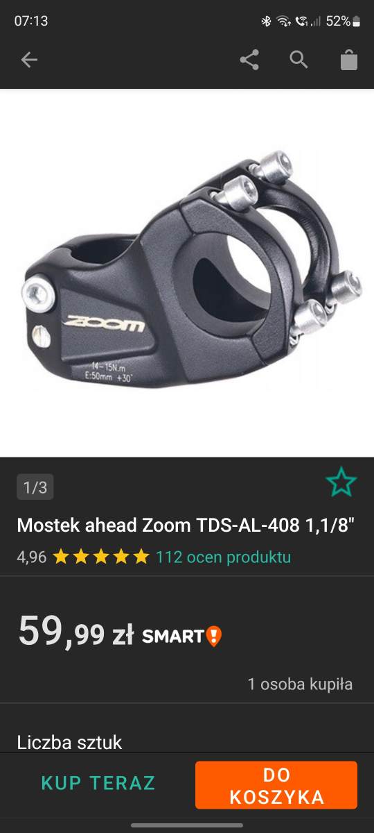

Cirrus Napisano 28 Września 2022 Napisano 28 Września 2022 Dlaczego skoro wystarczy zastosować krótszy mostek w xc100 i mamy rowery o podobnej geometrii i pozycji? Czy jestem w błędzie? xc100 wymaga dopłaty 500 zł a otrzymujemy lepszy amortyzator, napęd 11 i blokadę amortyzatora z kierownicy.
XC100S Napisano 29 Września 2022 Napisano 29 Września 2022 Ja miałem w xc100 krótki mostek i ze wzniosem. Wygodnie było choć może to lekka profanacja pozycji tego roweru.

Mihau_ Napisano 29 Września 2022 Napisano 29 Września 2022 14 godzin temu, Cirrus napisał: Dlaczego skoro wystarczy zastosować krótszy mostek w xc100 i mamy rowery o podobnej geometrii i pozycji? Pojęcie geometrii dotyczy ramy a nie elementów, które do niej dokręcasz. Zmieniając mostek na krótszy pogłębisz różnicę w charakterze tych rowerów. xc stanie się jeszcze bardziej "nerwowy" niż jest fabrycznie
