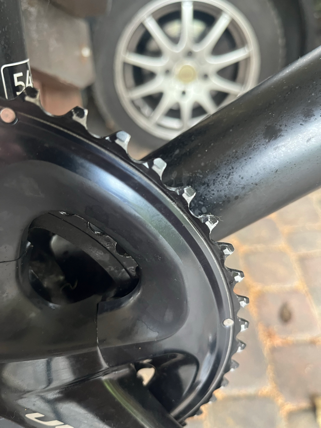

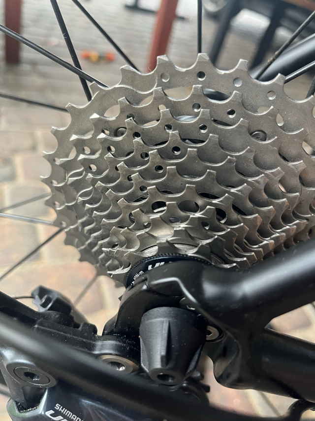

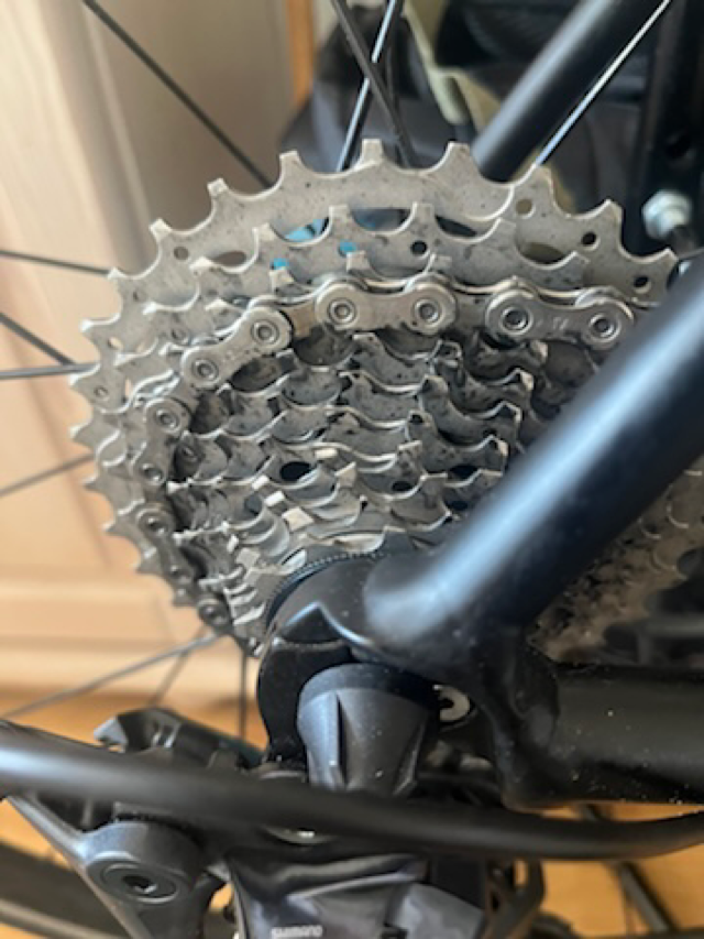

caballoBlanco Napisano 9 Października 2022 Autor Udostępnij Napisano 9 Października 2022 XDD czytam sobie wasze komentarze, i po 2 Miesiącach na forum zgadzam się z tym co wczoraj mi powiedział jeden mechanik (w 3 Serwisie rowerowym w którym byłem) ze na forum nie piszą eksperci tylko janusze. Powiedział żeby łańcucha nie szejkowie w benzynie ekstrakcyjnej bo jest za sucha i jak nasmarujesz to minie kilkaset km zanim olej wsiąknie w kołeczka łancucha. Kupiłem służąca i spinkę, lancuch zdjąłem wyszejkowalem, wyczyściłem kasetę blaty i kołeczka przerzutki. Niestety po 50km dzisiaj z rana widzę ze to czarne gowno już jest na łańcuchu i innych miejscach, właśnie taki super gesty smar, będę musiał powtórzyć procedurę. 1. Czy nie psuje nic często zdejmując spinkę? 2. Czy na dodanym zdjęciu zębatka z przodu się zużyła? Dlaczego jest jakby ośrupana? 3. Czy korba bez łańcucha jak ja pchnę pedały powinna zrobić z 2-4 obroty? 4. Czy kołeczka przerzutki z tylu powinny się luźno kręcić? Kręca się one dość topornie. Dodałem zdjęcie kasety po wyczyszczeniu i po jeździe 50km nie wiem skąd ten czarny smar (z łańcucha wyszejkowanego?) Kaseta po 50 kilometrach. Cytuj Odnośnik do komentarza Udostępnij na innych stronach More sharing options...
Lezia Napisano 10 Października 2022 Udostępnij Napisano 10 Października 2022 Jeśli na forum są sami janusze to po co zadajesz pytania? Ad.1 Nie Ad.2 Nie Ad.3 Powinna Ad.4 Tak Cytuj Odnośnik do komentarza Udostępnij na innych stronach More sharing options...
caballoBlanco Napisano 10 Października 2022 Autor Udostępnij Napisano 10 Października 2022 @Lezia a skąd ten gęsty czarny smar się wydobywa z łańcucha? Cytuj Odnośnik do komentarza Udostępnij na innych stronach More sharing options...
caballoBlanco Napisano 10 Października 2022 Autor Udostępnij Napisano 10 Października 2022 Chciałbym wyczyscić cały napęd, oto co chce zrobic - zdjąc łańcuch, zdjąc koło i odkręcic kasetę, wyczysci łąńcuch aksetę, kółka przerzutki, oraz zębatke z przodu, O i moze odkrecic kółeczka przerzutki i też je wyczyścic, przednich blatów chyba nie będe ruszał, czy gdzieś jeszcze mógł zebrać się ten czrny gęsty smar, czy jednak jak wszystko wyczysciłem, to najwieksza szansa że wydobywa sie z łańcucha? Cytuj Odnośnik do komentarza Udostępnij na innych stronach More sharing options...
Lezia Napisano 10 Października 2022 Udostępnij Napisano 10 Października 2022 (edytowane) Tak. To są resztki smarowidła, które zostały w tulejkach łańcucha. Edytowane 10 Października 2022 przez Lezia Cytuj Odnośnik do komentarza Udostępnij na innych stronach More sharing options...
caballoBlanco Napisano 10 Października 2022 Autor Udostępnij Napisano 10 Października 2022 Aha, cyzli moze lepiej nie odkręcac kasety i kółeczek przerzutki, jezeli umiem je dobrze doczyścic? bo wszedzie widze xx Nm a ja nei mam klucza dynamometrycznego ;/ Cytuj Odnośnik do komentarza Udostępnij na innych stronach More sharing options...
Lezia Napisano 10 Października 2022 Udostępnij Napisano 10 Października 2022 Pisałeś, że kółeczka przerzutki "kręcą się topornie" - myślę, że warto je zdemontować, wyczyścić i ocenić przyczynę topornego kręcenia. Kasety bym nie ruszał bo to nie z niej są brudne ślady. Cytuj Odnośnik do komentarza Udostępnij na innych stronach More sharing options...
