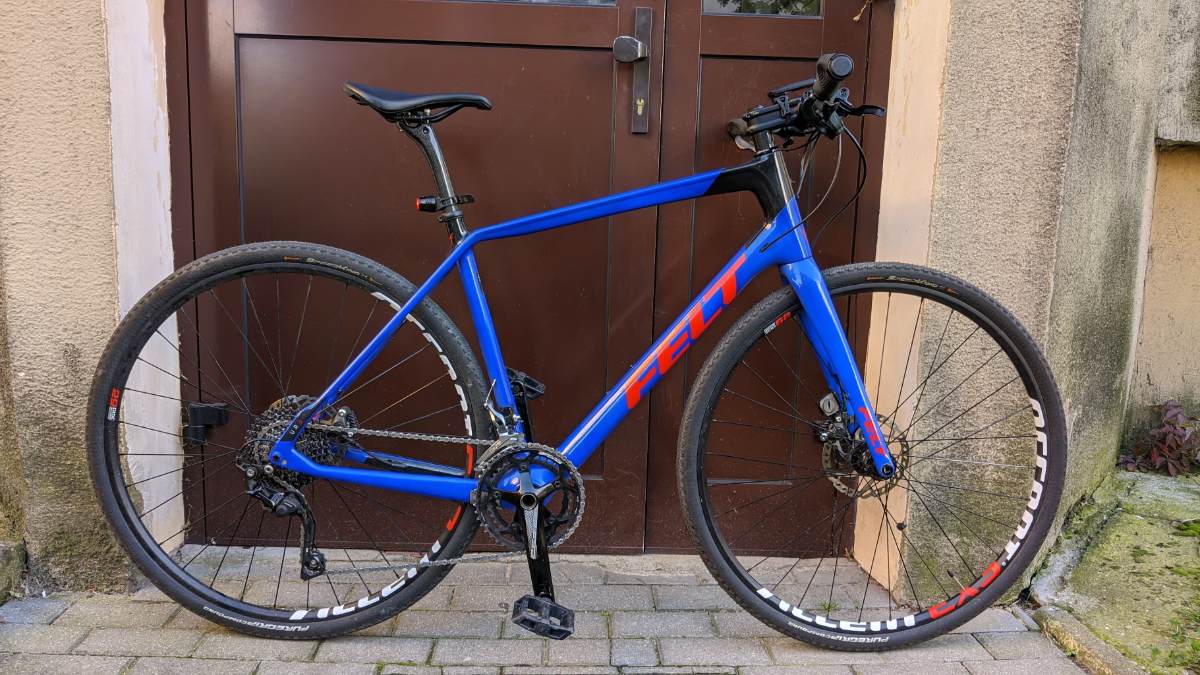

adonim85 Napisano 25 Września 2022 Napisano 25 Września 2022 Pytanie jak w tytule. Czy klamkomanetki 11-rzędowe da się zgrać z szosowymi (szutrowymi) przerzutkami 10-biegowymi? Chodzi konkretnie o klamkomanetki Shimano ST-RS505 (105) + tylną przerzutkę GRX 400 + przednią przerzutkę Tiagra FD 4700. https://bike.shimano.com/pl-PL/product/component/105-5800/ST-RS505-L.html https://bike.shimano.com/pl-PL/product/component/105-5800/ST-RS505-R.html https://bike.shimano.com/pl-PL/product/component/grx-10-speed/RD-RX400.html https://bike.shimano.com/pl-PL/product/component/tiagra-4700/FD-4700-F.html Da się to zgrać, wyregulować? czy nie ma co sobie tym głowy zawracać, tylko od razu postawić na szosowe klamkomanetki 10-rzędowe (Tiagra 4720, GRX 400)?
wildix Napisano 25 Września 2022 Napisano 25 Września 2022 To ile w końcu masz tam tych biegów 10 czy 11 ?

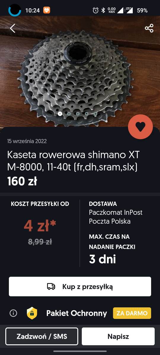

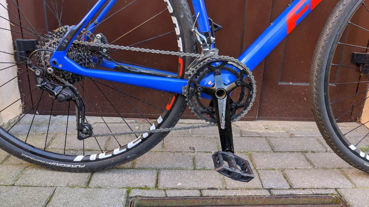

adonim85 Napisano 25 Września 2022 Autor Napisano 25 Września 2022 Więc tak. Z tyłu zamontowana jest 10-biegowa przerzutka GRX-400, a z przodu Tiagra FD-4700. Układ 2x10. A pytanie dotyczy tego czy 11-biegowe klamkomanetki ST-RS505 po odpowiednim zblokowaniu (o ile tak się da) będą w takim układzie działać poprawnie (przyzwoicie)? Kaseta to na tę chwilę Shimano Deore CS-HG50-10R 11-36T, ale w nadchodzącym tygodniu w planie jest kupno kasety Shimano CS-HG500-10 11-42T/ Sunrace CSMX3 (lub MS3) 10R 11-42T (lub ogólnie innej kasety ale maksymalnie 11-40T). Z przodu z kolei mam korbę FSA 46-36.

adonim85 Napisano 26 Września 2022 Autor Napisano 26 Września 2022 Ogólnie myślę nad barankiem z kasetą 11-40t przy tym GRX 400 ale jak twierdzicie że to może ułomnie chodzić to pozostanę przy nowej kasecie ale też 11-36t i tyle. Też czytałem, że GRX 400 sobie radzi z tarczą 40t na spokojnie ponoć. GRX 400 obsłuży kasetę 11-rzędową ? Faktycznie? Przecież to przerzutka 10-biegowa. Jeśli tak to kupię sobie te klamki Shimano ST-RS505 za 575, do tego kasetę 11 i tanim sposobem wejdę na system 2x11 (w teorii).

uzurpator Napisano 26 Września 2022 Napisano 26 Września 2022 @adonim85 Róznica w zakresie pomiędzy 36 a 40 nie jest jakość porażająca. Więcej uzyskasz zmieniając korbę z tej chromej korby CX na 46/30. Ale to już kwestia ile kasy chcesz na to wrzucić. GRX 400 działa w systemie 10/11 szosowego shimano. Jak podepniesz do tego manetki 11rz 105, to będzie klikać na 11 rzędach. Kasety 11 rzędowe są o jedną koronkę szersze od 10 rzędowych, więc jest nawet szansa, że te 11-40 na 11 rzędach obsłuży. Nie gwarantuję, ale nie wykluczam. @remover Po pierwsze, mylisz obsługiwaną kasetę z pojemnością. Po drugie, folklor ma to do siebie, że umiera długo. W czasach przerzutek dwuzawiasowych, które są bardzo elastyczne, można było kombinować z za dużymi/za małymi kasetami. Ale to było dawno. Przerzutki jednozawiasowe nie dają już tego komfortu. Pojemność jest cały czas nieco większa niż obiecywana, ale rozmiar obslugiwanych kaset znacząco się zwężył. Swoją drogą - gdzie na blogu coś takiego pisałem? Zresztą, skoro wtedy coś takiego pisałem, a teraz piszę coś innego - może powinno CI to dać do myślenia?

uzurpator Napisano 26 Września 2022 Napisano 26 Września 2022 11 rzędowa kaseta 11-36 to może wymagać szosowego bębenka który jest szerszy od standardowego o 1.8mm. Wiesz jaki masz?
adonim85 Napisano 26 Września 2022 Autor Napisano 26 Września 2022 Tak napisałem umownie 11-36t. Wiem co mam za piasty. Novatec 772 przód i tył. Jeśli nie 11-36 to np. 11-34/11-40 i tyle, lub inna, którą to ogarnie przerzutka tylna w tym układzie. https://www.bikestacja.pl/piasta-tylna-novatec-772-142x12-32h-czarna-2016-p-4245.html
adonim85 Napisano 26 Września 2022 Autor Napisano 26 Września 2022 Dobra to tak. Mogę mieć (kupić znaczy się) kasetę 11-rzędową o stopniowaniu 11-36T, czyli takim jak mam teraz, ale na kasecie 10-rzędowej. Myślę, że GRX 400 na luzie ją ogarnie. Mam też w rezerwie na oku kasetę 11R 11-40T, ale ktoś z Was pisał wyżej, że nie ma 100% pewności czy to połączenie zadziała w stopniu cn. dobrym. Dlatego ta kaseta 11R 11-36T wydaje się pewniejszym wyborem. No nie? Przerzutka zostaje (pytanie tylko co z obecną przednią przerzutką w takim układzie) i do tego te omawiane wcześniej klamkomanetki i byłby komplet gotowy do montażu. https://road.cc/content/review/181892-shimano-105-rs505-hydraulic-sti-road-disc-brake-set

Mod Team Puklus Napisano 26 Września 2022 Mod Team Napisano 26 Września 2022 Jeżeli chce kasety większe od 11-32 to nie będzie problemu. Szosowe 11-34 sa w MTB szerokości. A większe kasety to już typowe mtb. Tu należy pamiętać o pojemności przerzutki. Bo jak załadujemy duża kasetę, mimo że przerzutka ją łyknie, to może mieć ale z korba i 2 blatami. Przy kasecie 40t pojemność wychodzi 39, całkowita pojemność podawana jest 41 wiec ma to szanse działać. Z kasetą 42 zakładając ze przerzutka będzie na tym działać co najmniej znośnie to będzie na styk.
