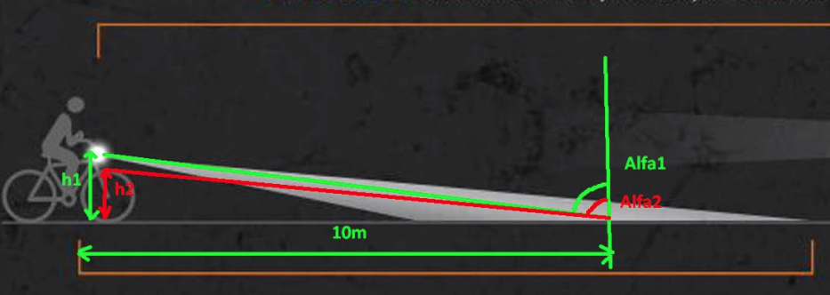

zekker Napisano 24 Września 2022 Udostępnij Napisano 24 Września 2022 Jaśniejsza plama nie oznacza lepszego oświetlenia drogi. Bardziej stromo skierowany snop światła, to jaśniejszy placek ale kosztem oświetlonego obszaru. Im niżej ustawiona lampka, tym lepiej podświetla nierówności. Najprostszy eksperyment, to poświecić sobie latarką na ścianę prostopadle i równolegle. W pierwszym przypadku ściana będzie wyglądać na równą, jednolitą, w drugim wyjdą wszelkie nierówności i niedoskonałości. We mgle nisko zamocowana lampka może się lepiej sprawdzać. Mam niestety za mało przypadków, żeby coś konkretniej opisać. Wadą niskiego zamocowania jest trudność ustawienia tak, żeby nie oślepiać innych. Jeżeli chcemy uzyskać ten sam zasięg, to snop musi być ustawiony bardziej równolegle do drogi. Kolejna wada, to błotnik i koło mogą dawać dodatkowy cień przed rowerem. Zaletą wysokiego montażu jest lepsze podświetlenie elementów odblaskowych na drodze - lampka jest bliżej linii wzroku. W zależności od konstrukcji lampki, przy zamocowaniu na kierownicy mogą być widoczne jasne punkty na niej (krawędź klosza, jakieś wskaźniki pracy). Przy dolnym najpewniej kierownica przysłoni i nie będą powodować samooślepienia. Cytuj Odnośnik do komentarza Udostępnij na innych stronach More sharing options...

zekker Napisano 24 Września 2022 Udostępnij Napisano 24 Września 2022 3 godziny temu, radko10 napisał: "Wadą niskiego zamocowania jest trudność ustawienia tak, żeby nie oślepiać innych" To nie jest wada montażu ale brak odcięcia strumienia świetlnego od góry w lampce rowerowej. To jest wada niskiego montażu i nie miałem na myśli latarek, a porządne lampki na dynamo z odcięciem. Na kierownicy mam lampkę około 1,1m nad ziemią, na widelcu byłaby około 0,75m. Jak się nie pomyliłem, to tak wyglądają orientacyjne kąty snopu światła względem drogi: wysokość lampki [m] 1,1 0,75 odległość [m] 10 6,277298 4,289153 20 3,148096 2,147585 30 2,099905 1,432096 Przy świeceniu na 10m, pochylenie jest jeszcze dosyć wyraźne i różnica między miejscami mocowania też spora. Im dalej się sięga, tym różnice mniejsze. W praktyce być może mam jeszcze mniejsze kąty, nie mierzyłem ich, bo wstępnie w domu ustawiam tak, żeby na tych 6m co mam, górna krawędź nie była wyżej niż wychodząc z lampki. Potem w terenie jeszcze koryguję, tak żeby tablice rejestracyjne były dobrze podświetlone ale nie wchodzić w linię lusterek, powyżej pasa przeciętnego pieszego, plus czy mi odległość oświetlenia drogi pasuje (przeważnie wychodzi bliżej niż bym chciał). Do tematu wysokości można jeszcze dodać kwestię wychodzenia/wchodzenia w snop światła. Przy nisko zamontowanej lampce, im bliżej tym snop światła jest dalej od oczu osoby z naprzeciwka. Czyli prawidłowo, najbliżej źródła, gdzie jest najjaśniej, jest najmniejsze ryzyko oślepienia. Przy wysoko umieszczonej, w skrajnym przypadku powyżej linii oczu, im bliżej tym bardziej się wchodzi w snop światła. Cytuj Odnośnik do komentarza Udostępnij na innych stronach More sharing options...

zekker Napisano 24 Września 2022 Udostępnij Napisano 24 Września 2022 Ale co ci da konkretny model? To że lampka ma odcięcie nie znaczy, że z automatu będzie ustawiona poprawnie ale nie o tym jest temat. Trudność nie polega na ustawieniu snopu w dół, to jest banalne. Trudne jest znalezienie kompromisu między dobrym oświetleniem drogi (rzecz subiektywna), a minimalizowaniem ryzyka oślepiania innych, bo to sprzeczne ze sobą. W tym przypadku mocowanie lampki niżej powoduje większą trudność w ustawieniu, margines błędu jest mniejszy, bo snop będzie szedł bardziej płasko. Cytuj Odnośnik do komentarza Udostępnij na innych stronach More sharing options...

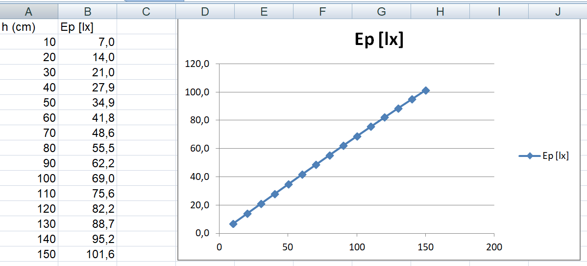

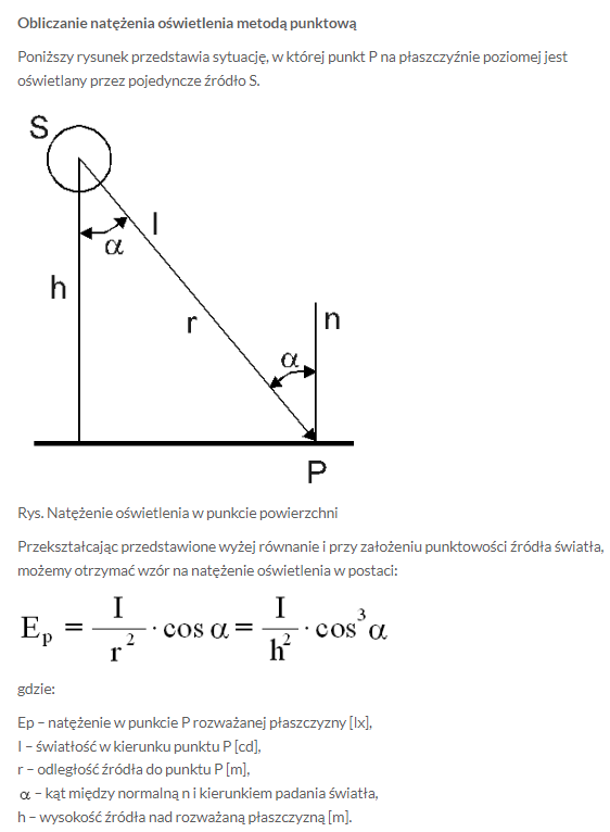

Gość Napisano 24 Września 2022 Udostępnij Napisano 24 Września 2022 Ceny tych niemieckich lampek SON trochę powalają. około 150 Euro 5 godzin temu, zekker napisał: Na kierownicy mam lampkę około 1,1m nad ziemią, na widelcu byłaby około 0,75m. Jak się nie pomyliłem, to tak wyglądają orientacyjne kąty snopu światła względem drogi: wysokość lampki [m] 1,1 0,75 odległość [m] 10 6,277298 4,289153 20 3,148096 2,147585 30 2,099905 1,432096 Sprawdziłem kalkulatorem pierwszy 6,277298. To arc tg 1,1/10. Zgadza się. W Excelu nalezy pamietac o radianach i stopniach Cytuj Odnośnik do komentarza Udostępnij na innych stronach More sharing options...
