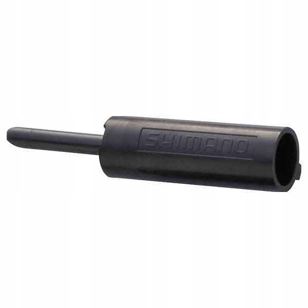

wolek Napisano 23 Września 2022 Napisano 23 Września 2022 Czy są dostępne jakieś inserty, czy inne "cosie" które ułatwiają wejście linki z klamkomanetki do pancerza? Mam problem na najniższych przełożeniach kiedy linka jest najsłabiej napięta, jakby gdzieś się blokowała linka. Na najniższym przełożeniu można z tym jeździć ale chciałbym spróbować rozwiązać problem. Pancerz i linka zostały wymienione, problem występował można powiedzieć od zawsze ale zwalałem to na krzywy hak czy nie nie właściwą ilość podkładem przy suporcie. Hak prosty, suport zamontowany poprawnie. Chcę puścić linkę na całej długości w pancerzu, ale może istnieje coś co ułatwia bieg linki na samym początku.

Gość Napisano 23 Września 2022 Napisano 23 Września 2022 Ja polecam użyć dedykowanej końcówki. Dobra linka i pancerz nie powinny dawać takich objawów. Może masz za mocne gięcie przy kierownicy? No i nawet na najtwardszym biegu, linka powinna być napięta, a nie "luźna". No chyba że masz manetki z "wąsem", wtedy nie ma to znaczenia.
Mihau_ Napisano 23 Września 2022 Napisano 23 Września 2022 22 minuty temu, wolek napisał: czy nie nie właściwą ilość podkładem przy suporcie W szosie nie ma żadnych podkładek A przy klamce masz mieć końcowke ze zdjęcia powyżej, która przez ten frez wchodzi tylko w jednej pozycji.

Mod Team Puklus Napisano 23 Września 2022 Mod Team Napisano 23 Września 2022 14 godzin temu, ChuChu napisał: Ja polecam użyć dedykowanej końcówki. 14 godzin temu, Mihau_ napisał: A przy klamce masz mieć końcowke ze zdjęcia powyżej A wiec bez tego nie pojedzie? Wg mnie potrzebne to jak w moście dziura. 14 godzin temu, wolek napisał: jakby gdzieś się blokowała linka. Brzmi jak opis manetek 5700. 6700 i im pokrewnych konstrukcyjnie. Nie działa to i działać nie będzie. Zmienia biegi czasami jak dobra pogoda nawet ładnie, ale porównania do 6600 albo 6800 w górę to to nie ma. Jeżeli posiadasz przeze mnie wymienione manetki to masz 3 wyjścia: - zostawić jak jest i z tym żyć - kupić starsze "wąsate" klamki - przejść na 11 biegów. Przy czym 3 opcja jest paradoksalnie najlepsza i najgorsza zarazem. Najlepsza bo nowożytna, można kupić nowe komponenty, każda grupa 11sp jest kompatybilna ze sobą ALE, wychodzi najdrożej i trzeba wymieniać hamulce. Tak trzeba wymieniać zaciski z tego samego powodu dla którego nie stosujemy zacisków szosowych w MTB i odwrotnie jeżeli chodzi o tarcze. Inny jest ciąg linki i zwyczajnie stare zaciski stracą na mocy tak, ze ledwo da się koło zablokować.
Gość Napisano 24 Września 2022 Napisano 24 Września 2022 @Puklus w przypadku Shimano będzie działać, ale z taką końcówką pancerz i linka układają się zdecydowanie lepiej.
wolek Napisano 24 Września 2022 Autor Napisano 24 Września 2022 Zmieniłem pancerz, puściłem go na całej długości plus inaczej położony na kierownicy. Na stojaku działa dobrze, zobaczymy podczas jazdy.
Mod Team Puklus Napisano 24 Września 2022 Mod Team Napisano 24 Września 2022 15 godzin temu, ChuChu napisał: ale z taką końcówką pancerz i linka układają się zdecydowanie lepiej. Wiesz ja pracuje w serwisie od 8 lat. Pancerz wchodzi w manetkę ciasno, prosto. linka idzie prosto. Tam się nie ma co układać. Tam nie ma miejsca na układanie. Mało tego, te końcówki nie są, z tego co wiem uszczelnione wiec tak troszkę gorzej.
Gość Napisano 25 Września 2022 Napisano 25 Września 2022 Ja mam trochę inne doświadczenie. Zwykła końcówka nie siedzieła idealnie prosto. Na dodatek ta Shimano jest dłuższa, więc jeżeli mamy mocne gięcie przy kierownicy, to pancerz wywiera mniejszy nacisk na obudowę klamki. Nie do końca wiem o jakim.uszczelnieniu piszesz. Te kyóre podałem, mają wbudowaną "rurkę". Mniejsza o to, nie ma co dyskutować, bo to szczegóły.
Mod Team Puklus Napisano 26 Września 2022 Mod Team Napisano 26 Września 2022 Końcówki krótkie shimano są bez, dłuższe mają uszczelnienie. Wewnątrz końcówki jest oring, uszczelniający linkę.
