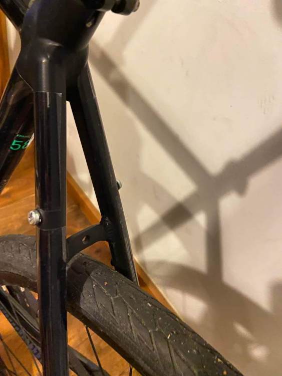

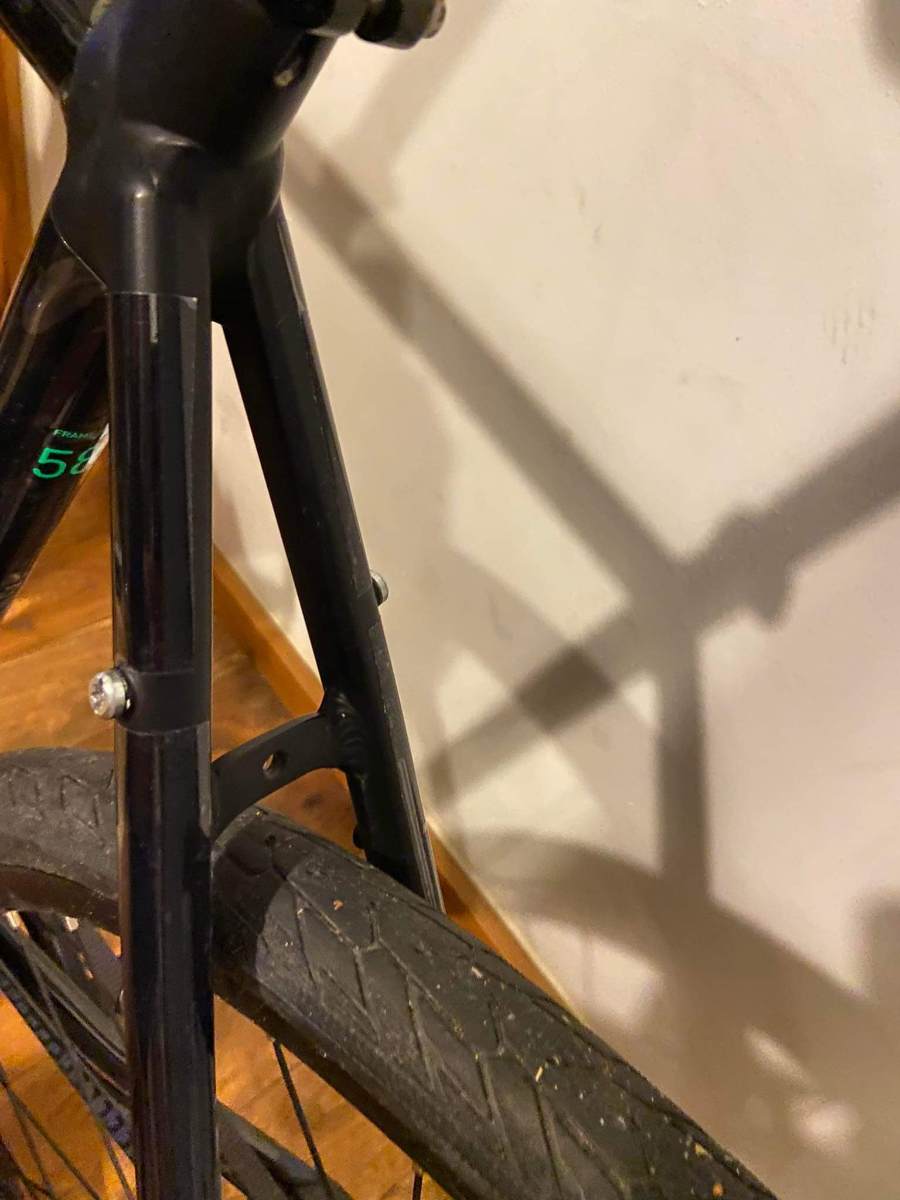

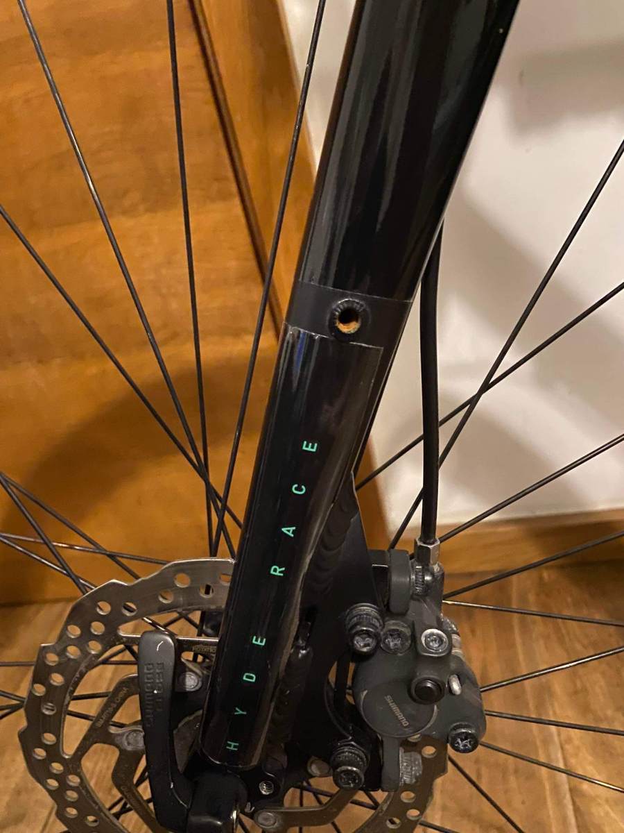

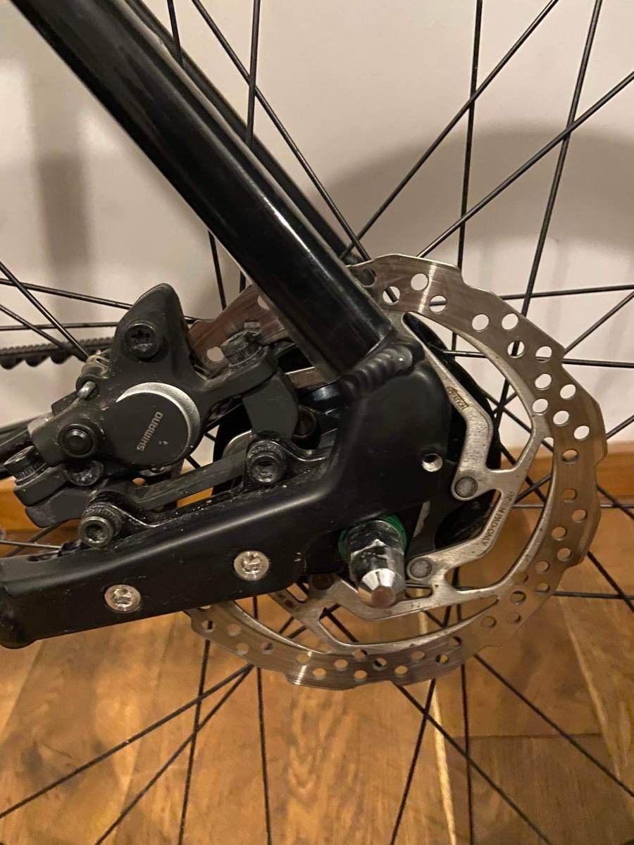

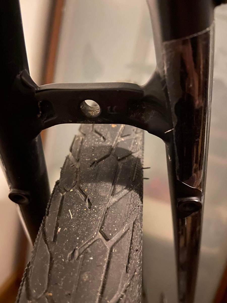

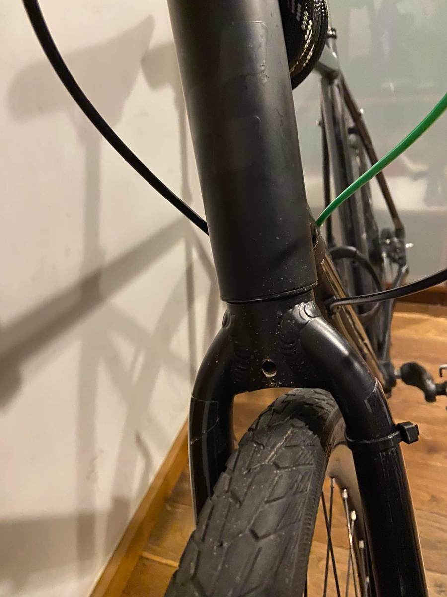

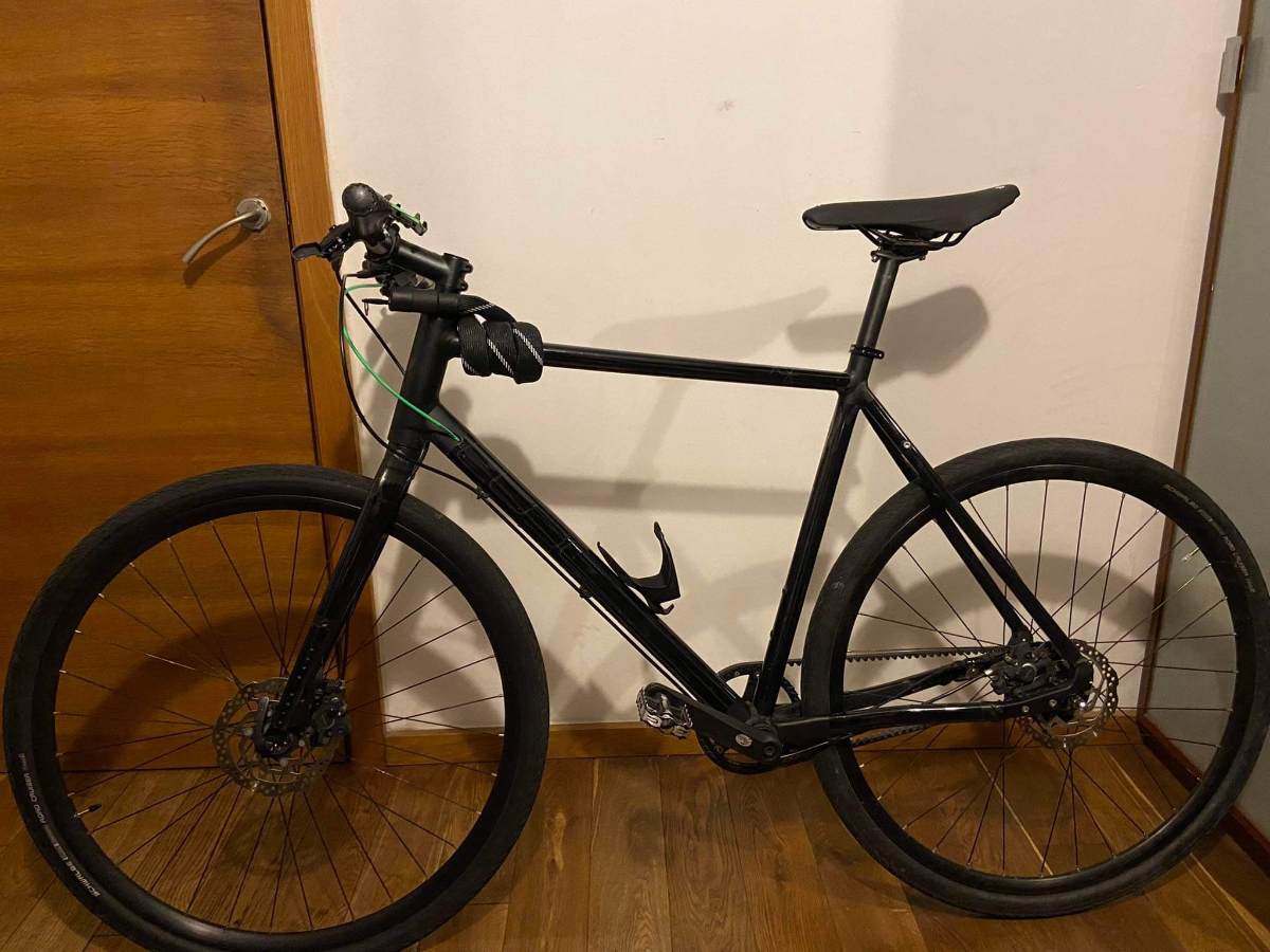

Mixons Napisano 20 Września 2022 Udostępnij Napisano 20 Września 2022 Hej, szukam kompletu błotników pełnych do roweru Cube Hyde Race, na oponach 1,60x28". Jeżdżę cały rok, tylko po mieście, zależy mi żeby błotniki były stabilne, żeby nie było słychać ich obijania itd. Chciałbym też, żeby były w miarę lekkie lub łatwe do ściągnięcia. Główny problem to nie wiem jakie błotniki będą pasować do mojego roweru, możecie coś poradzić i polecić? Raczej nastawiam się na jakieś SKS-y. Załączam zdjęcia otworów w rowerze. Cytuj Odnośnik do komentarza Udostępnij na innych stronach More sharing options...

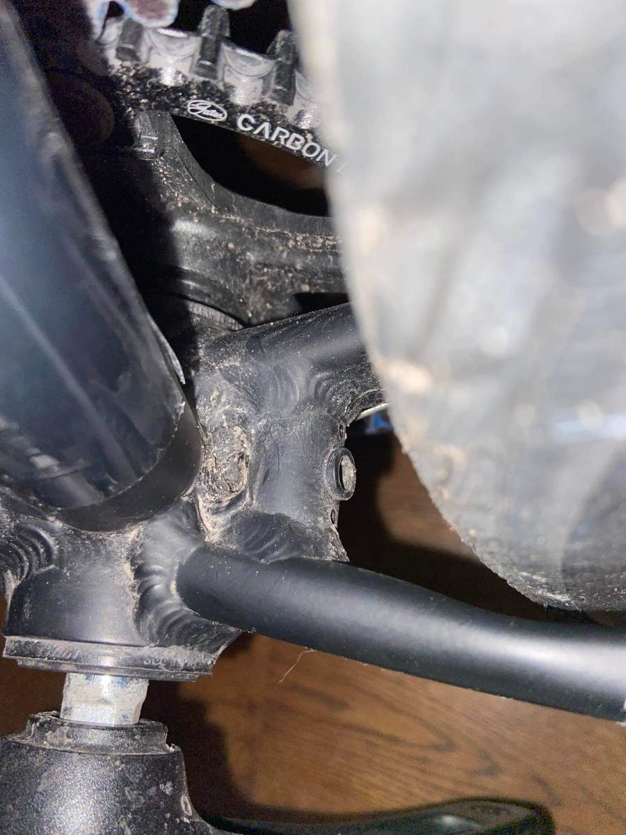

WaGiant Napisano 20 Września 2022 Udostępnij Napisano 20 Września 2022 (edytowane) Powinieneś mieć jeszcze otwór za mufą suportową na ,,poprzeczce " . Jeśli tak to każde klasyczne błotniki do kół 28" powinny pasować . Błotniki mają jakąś szerokość , często jest kilka wersji więc musisz zmierzyć u siebie szerokość opony i przestrzeni na błotnik . Na szybkie ściąganie nie nastawiałbym się . Edytowane 20 Września 2022 przez WaGiant Cytuj Odnośnik do komentarza Udostępnij na innych stronach More sharing options...
Mixons Napisano 20 Września 2022 Autor Udostępnij Napisano 20 Września 2022 (edytowane) Faktycznie jest coś takiego jak na zdjęciu. O ten otwór chodzi, rozumiem? Jeśli mam 42mm opony to np te błotniki będą pasować: https://www.centrumrowerowe.pl/komplet-blotnikow-rowerowych-sks-velo-42-urban-pd9540/ ? Czy muszą być parę cm szersze? Tak sądzę, ale wolę się dopytać. Jeśli muszą być szersze te by się sprawdziły: https://www.centrumrowerowe.pl/komplet-blotnikow-rowerowych-sks-routing-pd7525/?v_Id=148017 ? Edytowane 20 Września 2022 przez Mixons Cytuj Odnośnik do komentarza Udostępnij na innych stronach More sharing options...
