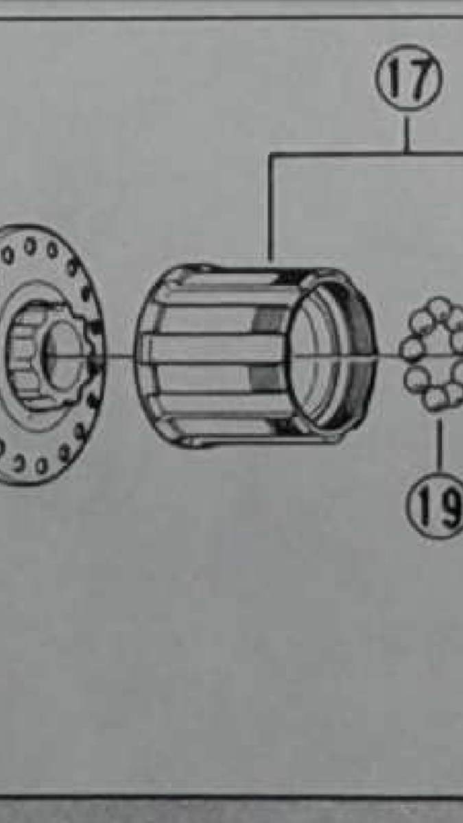

cotynato Napisano 18 Września 2022 Napisano 18 Września 2022 Witam! Gdzie można kupić konusy do piasty Shimano Fh-hg50? W załączniku przesyłam katalog piasty. Dziękuję za informację. FH-HG50.pdf

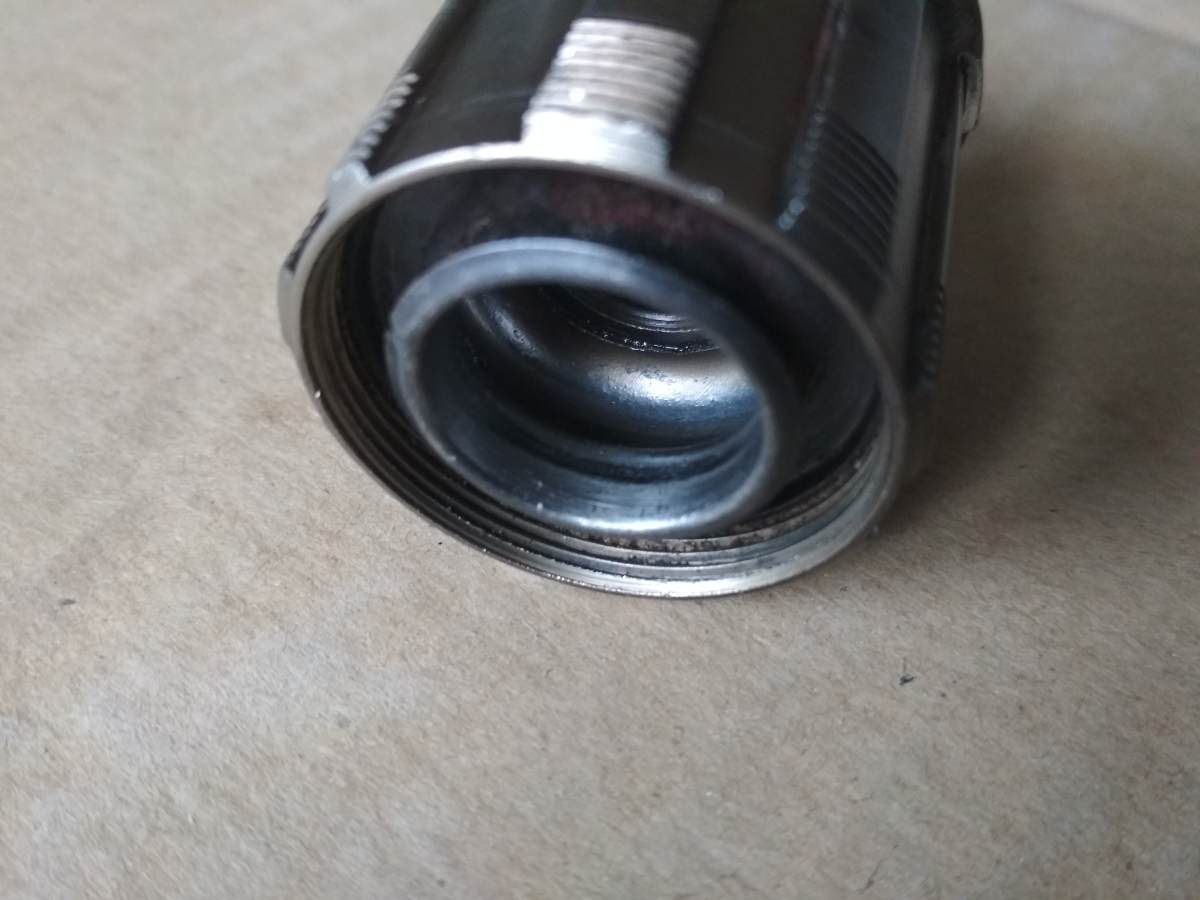

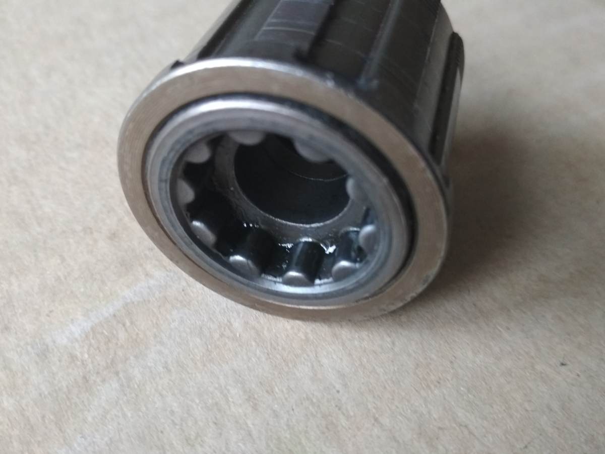

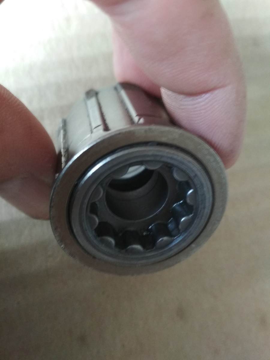

cotynato Napisano 21 Września 2022 Autor Napisano 21 Września 2022 Dodatkowe pytanie. Czy ten bębenek się rozbiera? Chciałbym go nasmarować, ale nie wiem jak go rozkręcić.
wrobleski Napisano 22 Września 2022 Napisano 22 Września 2022 Miałem ostatnio podobny problem z tą piastą. Ten bębenek jest na 7s, chciałem wymienić na 8/9s ale te numery w specyfikacji mnie pokonały. Tak samo widać konusy oznaczone w jakiś stary sposób. Jedynie chyba zanieść do ogarniętego sprzedawcy żeby dopasował.

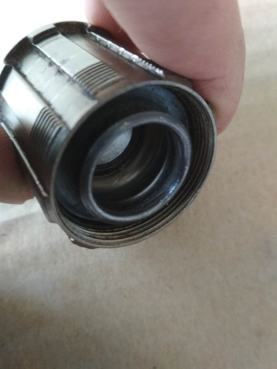

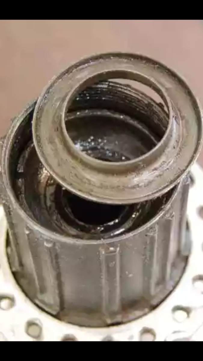

cotynato Napisano 22 Września 2022 Autor Napisano 22 Września 2022 Znalazłem odpowiedź na moje pytanie. Osłonę przeciwpyłową można wybić uderzając w nią delikatnie od drugiej strony. Po zdjęciu osłony będzie można wykręcić miskę kluczem samoróbką lub oryginalnym Shimano TL-FH40.
