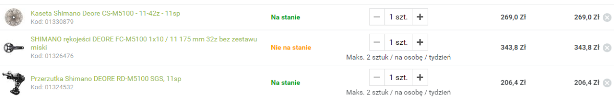

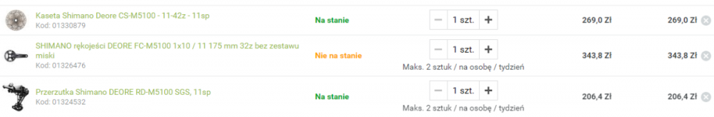

piotr465pl Napisano 17 Września 2022 Autor Napisano 17 Września 2022 Romet Rambler r9.2, większości asfalt, jednak zdarzy się wypad w góry. Myślałem nad takim osprzętem

KSikorski Napisano 18 Września 2022 Napisano 18 Września 2022 14 godzin temu, piotr465pl napisał: Myślałem nad takim osprzętem Ta przerzutka jest do kaset 11_51. Nie będzie dobrze działać z 11_42.
