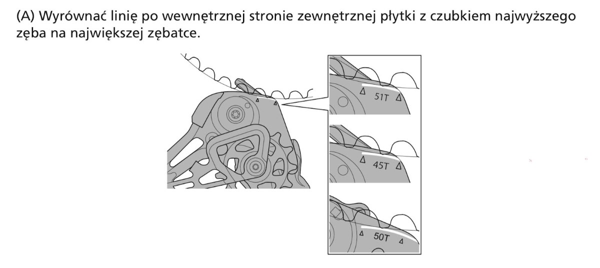

Eathan Napisano 16 Września 2022 Napisano 16 Września 2022 Stawiam na krzywy hak przerzutki. Co do samej regulacji wg. tego znacznika Shimano to warto to zrobić dobrze. Duży ząb pokryć się z linią tak jak na rysunku. Dokładnie z górą tej linii, a nie dołem. Warto też pamiętać o kącie, pod jakim się na to patrzy. To też z lekka przekłamuje. 15 godzin temu, Kettler napisał: Kurczę ceny narzędzi gonią z sukcesem ceny części do rowerów 😞 Niestety. Zerknij na to https://pl.aliexpress.com/item/4000219347677.html Idea taka sama. Kopia Park Toola, kupiłem za ok 100 zł. Dzisiaj ztto kosztuje praktycznie tyle, co Bitul. A pierwowzór to już kosmos => https://www.centrumrowerowe.pl/przyrzad-do-prostowania-haka-przerzutki-park-tool-dag-2-2-pd17471/

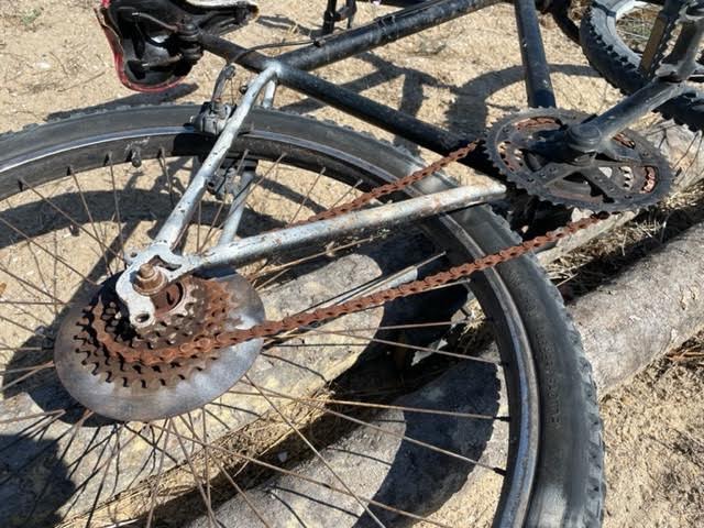

Kettler Napisano 23 Września 2022 Autor Napisano 23 Września 2022 W tym rowerze nie ma problemu z hakiem i ustawieniem przerzutki 🙂 Autentyk na chodzie z Portugalii .
ArtGD Napisano 23 Września 2022 Napisano 23 Września 2022 W dniu 19.09.2022 o 19:42, Kettler napisał: Czy ktoś ma jakieś pomysły ? 🤔 Zrobiłbym test z krótkim pancerzem, tj. połącz przerzutkę z manetką przez krótki pancerz np. 30 cm i sprawdź jak działa przerzutka. Jeśli nadal będzie kiepsko, to już chyba tylko przerzutka i kaseta byłyby do sprawdzenia na innym rowerze.
Kettler Napisano 23 Września 2022 Autor Napisano 23 Września 2022 Zrobiłbym test z krótkim pancerzem, tj. połącz przerzutkę z manetką przez krótki pancerz np. 30 cm i sprawdź jak działa przerzutka. Jeśli nadal będzie kiepsko, to już chyba tylko przerzutka i kaseta byłyby do sprawdzenia na innym rowerze.. Dzięki za sugestie, objadę ostatni BM w Sobótce i zdemontuje pancerz i spróbuje z krótkim…,,
Mod Team Puklus Napisano 23 Września 2022 Mod Team Napisano 23 Września 2022 5 godzin temu, Kettler napisał: Autentyk na chodzie z Portugalii . Fake ... Tam jest za sucho zeby tak zardzewieć. No chyba ze nad morzem.

Kettler Napisano 24 Września 2022 Autor Napisano 24 Września 2022 19 godzin temu, Puklus napisał: Fake ... Tam jest za sucho zeby tak zardzewieć. No chyba ze nad morzem. Wyspa Culatra naprzeciw Olhao kolo Faro 😁 9 godzin temu, Dokumosa napisał: Na kasecie 12s sunrace idealnie nie będzie nigdy. Na łańcuchu shimano i tej kasecie jest wręcz dramat. Niestety ale o ile kasery 10 i11s od sunrace nie ustępują tym z shimano to 12s coś im nie wyszły. No trudno, niepotrzebnie uparłem się na komplet Shimano 🤭a, że nie mogłem wymienić bębenka na Microspline pozostała mi kaseta Sunrece. Brałem pod uwagę NX-a ale waga mnie poraziła. Teraz jak bym robił taką przeróbkę poszedłbym w Sram-a. 😕
