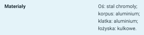

XC100S Napisano 5 Listopada 2023 Napisano 5 Listopada 2023 (edytowane) Łożyska maszynowe z obu stron. Piny wymienne, nie wysokie (wada albo zaleta). Przy użyciu kleju do gwintu można regulować wysokość. https://www.decathlon.pl/p/pedaly-platformowe-do-roweru-mtb-btwin-900/_/R-p-236?mc=8244912&c=Czarny Edytowane 5 Listopada 2023 przez XC100S Cytuj
keltu Napisano 5 Listopada 2023 Napisano 5 Listopada 2023 (edytowane) @XC100S Cytat Dobre pedały z pinami. Jedyne które mają również piny po środku. Piny powinny być trochę wyższe i szkoda że brak łożysk maszynowych. Ale polecam. Na dodatek z tulejkami ślizgowymi. Edytowane 5 Listopada 2023 przez keltu Cytuj
XC100S Napisano 5 Listopada 2023 Napisano 5 Listopada 2023 Miałem i mam kolejne. Jest jak pisałem tu wcześniej. Cytuj
keltu Napisano 5 Listopada 2023 Napisano 5 Listopada 2023 No to fajnie mają w tym Decathlonie, nie wiedzą co sprzedają. Cytuj
XC100S Napisano 5 Listopada 2023 Napisano 5 Listopada 2023 To norma u nich. Wiedząc to i owo po dłuższym czasie możesz to wykorzystać do zwrotu np. Cytuj
