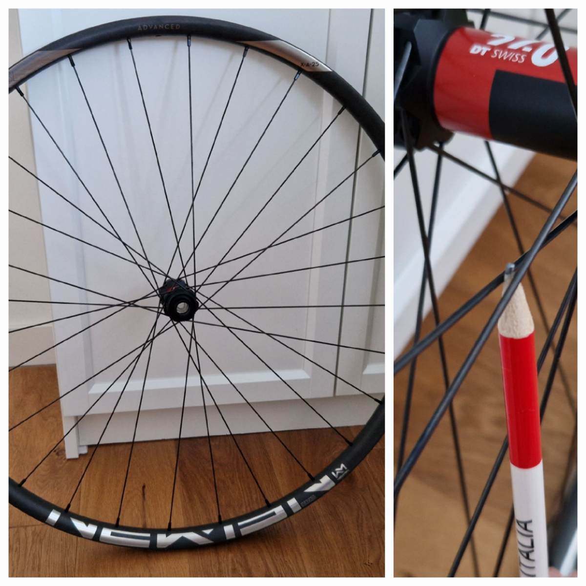

marcesco Napisano 18 Września 2022 Autor Napisano 18 Września 2022 Odkopuję temat, bo w wolny wieczór złożyłem przednie koło. Muszę przyznać, że to przyjemna praca, poszło łatwo, chcę oddać koło do serwisu na dociągnięcie szprych ale zauważyłem, że wszystkie 3 krzyże mijają się bez kontaktu (zaznaczyłem trzeci krzyż ołówkiem). Kierunek szprych narzuca piasta więc aby szprychy się stykały będą musiały być wygięte w banan, główka szprychy w gnieździe też nie będzie siedzieć idealnie... Mimo to zastanawiam się czy nie przepleść szprych, tak aby stykały się w trzecim krzyżu.

marcesco Napisano 20 Września 2022 Autor Napisano 20 Września 2022 Skonsultowałem się w DT4You i wygląda to tak, że trzeci krzyż (powyższą zbędną dyskusję ignoruję) powinien się zapierać wzajemnie aczkolwiek nie jest to punkt wagi krytycznej, ponieważ na serwisie zaplatają też koła ze szprychami nie-stykającymi się w krzyżach. Przednie koło zostawię jak jest a tylne zaplotę tak aby szprychy faktycznie się krzyżowały.

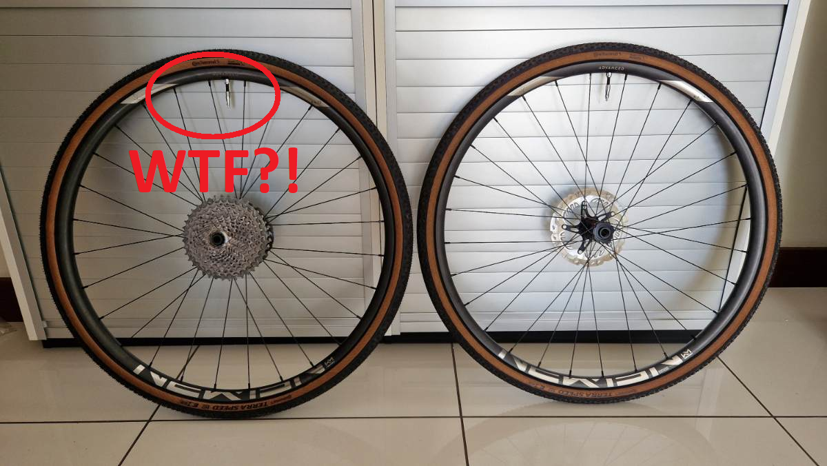

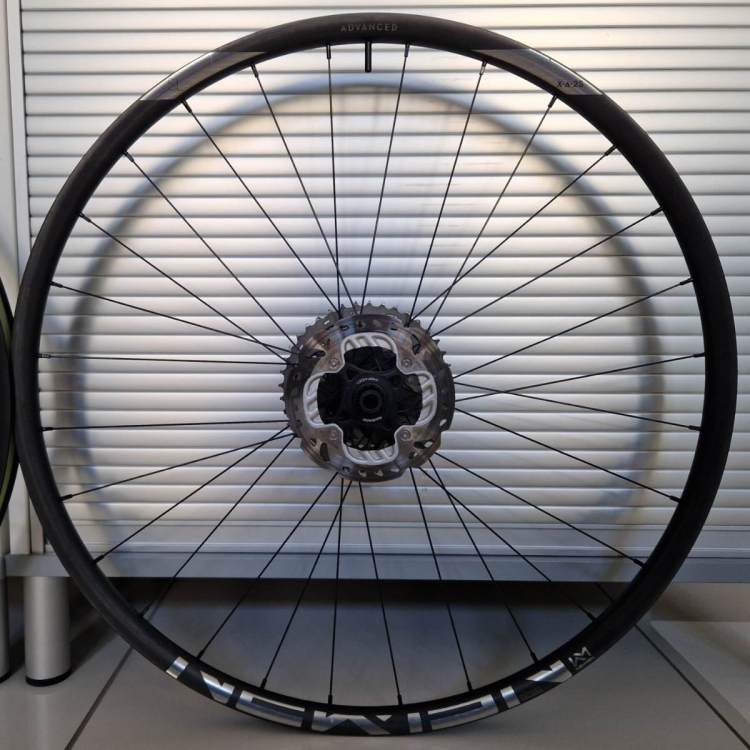

marcesco Napisano 20 Października 2022 Autor Napisano 20 Października 2022 Tak to ostatecznie wygląda. Mam nadzieję, że tym razem tubeless będzie bezproblemowy 😏 A na marginesie to w związku ze składaniem kół mam gorszą opinię o naszych serwisantach niż wcześniej 🙃
TheJW Napisano 20 Października 2022 Napisano 20 Października 2022 yyyy... Poproś obecnego składacza o zwrot kasy i oddaj te koła do zrobienia komuś, kto się zna... 😅
marcesco Napisano 20 Października 2022 Autor Napisano 20 Października 2022 Ale o co chodzi? Wentyl 44 mm, tylko nakrętka długa.
TheJW Napisano 20 Października 2022 Napisano 20 Października 2022 Przyjrzyj się jeszcze raz. Lub popatrz w sieci na zdjęcia kół i porównaj z nimi zaznaczone miejsce.
marcesco Napisano 20 Października 2022 Autor Napisano 20 Października 2022 Uuuuuf, ale się zestresowałem, że coś zje*ałem, koła zaplatałem i centrowałem sam. Dziwaczny układ szprych to efekt szerokiego kąta w telefonie i perspektywy. Szprychy są ułożone poprawnie 🙂
Punkxtr Napisano 20 Października 2022 Napisano 20 Października 2022 Ale te koła są źle zaplecione. Zdjęcie malciupkie, niemniej widać to przynajmniej w przednim. W tylnym zasłania część kaseta choć można się domyślić. Zacząłeś dobrze (chyba, bo nie widzę wszystkiego na tych fotach) pierwszą stronę. Z drugiej strony popełniłeś błąd. Spójrz na zdjęcie (mówią teraz o przodzie) - pierwszą szprychę z prawej strony wentyla dałeś źle. Powinieneś wsunąć ją jak gdyby od tyłu korpusu, a wsunąłeś z przodu. Przez to powstał zły kąt przy wentylu, ale i złe podparcie dla obręczy. Ew. podeślij lepsze fotki, może będzie lepiej widać.
abdesign Napisano 20 Października 2022 Napisano 20 Października 2022 26 minut temu, marcesco napisał: Uuuuuf, ale się zestresowałem, że coś zje*ałem, koła zaplatałem i centrowałem sam. niestety stres jest zasadny... przy okazji przyjrzyj się zdjęciom kół w takim zaplocie - jak się plecie koła na 3x to wentyl powinien wypadać pomiędzy "równoległymi" szprychami a nie pomiędzy czwórką która się schodzi "w słoneczko"

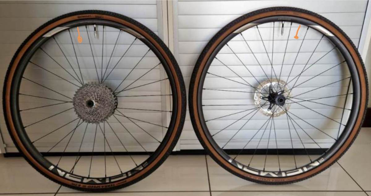

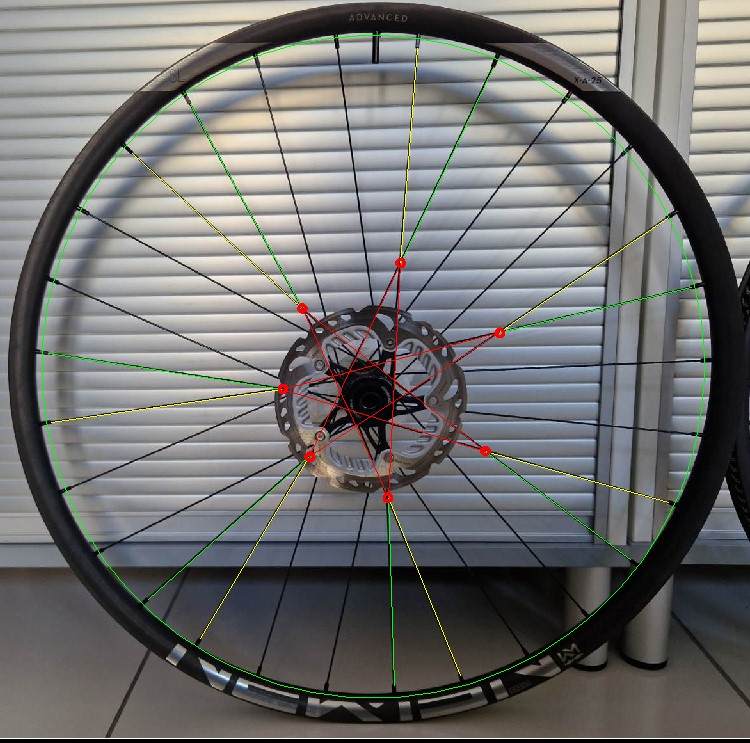

leejoonidas Napisano 20 Października 2022 Napisano 20 Października 2022 Ogólnie to przesunięcie szprych względem wentyla w obu kołach jest o jeden otwór w obręczy za daleko, pomarańczowymi kreskami zaznaczyłem gdzie powinien znajdować się wentyl. Nie jest to jakiś poważny błąd ale potrafi być upierdliwy w trakcie pompowania małą podręczną pompką. Póki co zrób zdjęcia pojedynczych kół bo na razie to wszyscy "gdybamy" co jest źle, gdyż niewiele widać na tym zdjęciu które zamieściłeś.

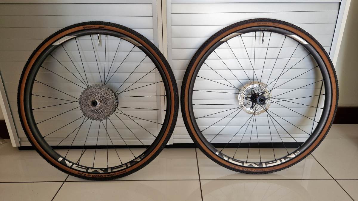

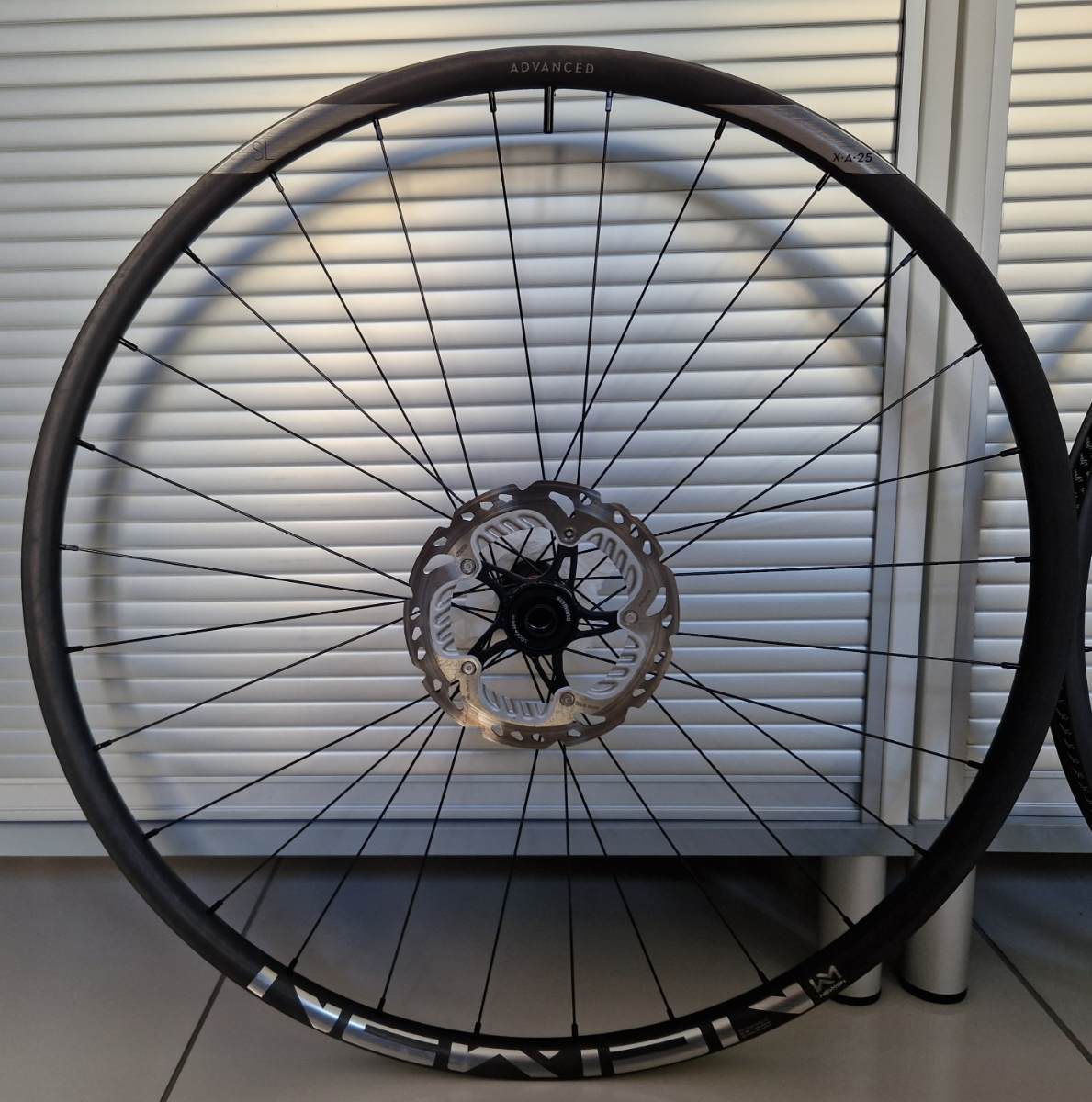

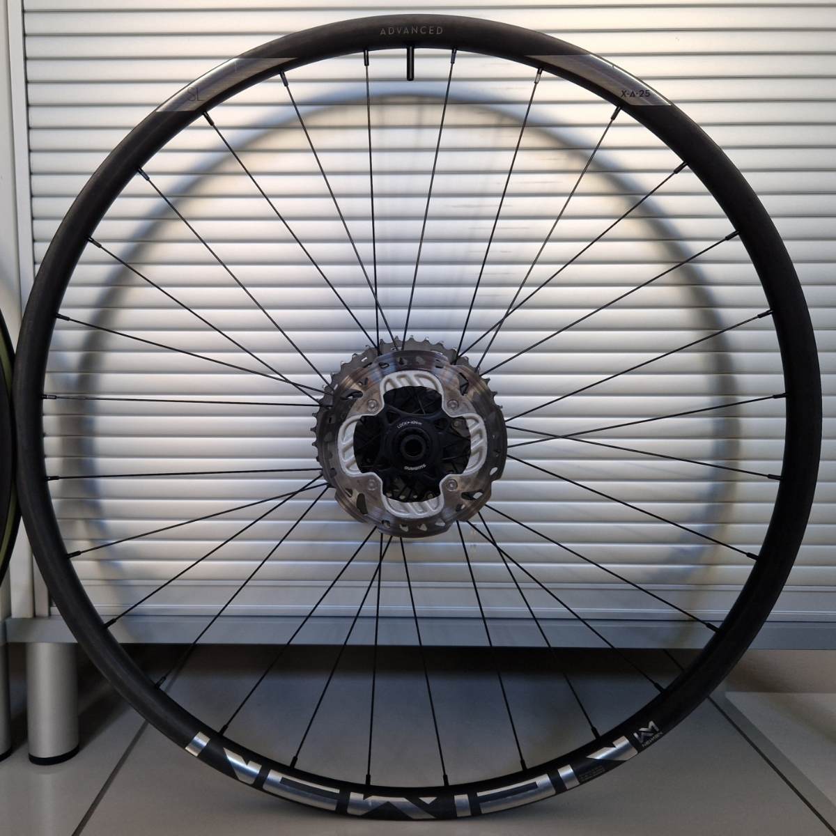

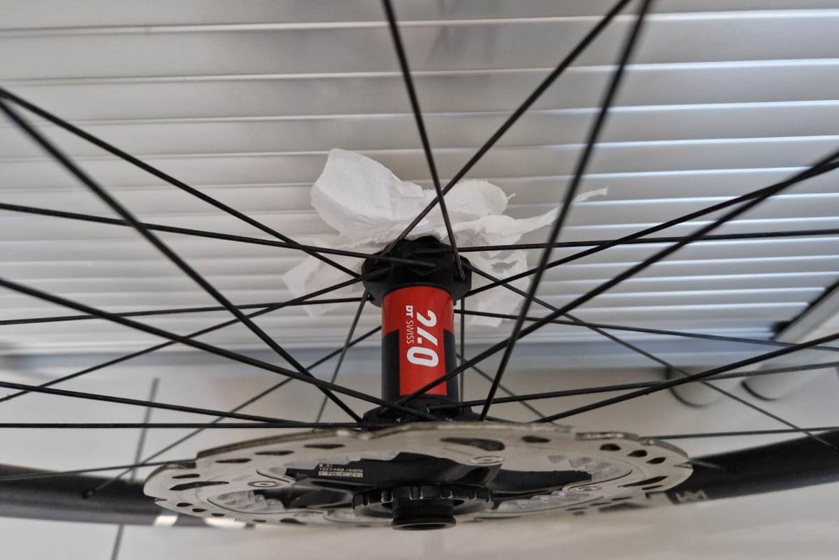

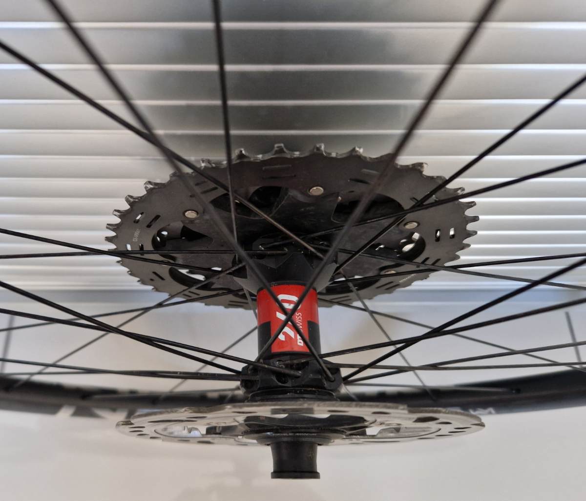

marcesco Napisano 21 Października 2022 Autor Napisano 21 Października 2022 Dziękuję za liczny odzew. Oto tylne koło, na obu zdjęciach stoi z wentylem u góry i w pionie, naklejka z modelem piastu zwrócona ku wentylowi. Piasty straight pull. Oraz przednie, układ jak powyżej tj. wentyl u góry i naklejka z modelem piastu zwrócona ku wentylowi. Kurła, widzę teraz miejsce gdzie powinien być wentyl 😞 Tylko o co chodzi z naklejką na piaście? Przecież powinna być zwrócona ku wentylowi...
abdesign Napisano 21 Października 2022 Napisano 21 Października 2022 wentyl... to nie jest największym problemem tego koła....
Punkxtr Napisano 21 Października 2022 Napisano 21 Października 2022 Jest jak pisałem. Klasyczny przypadek początkującego (nie obraź się ale tak jest, każdy przez to przechodził). Czyli jedną stronę zaplotłeś pewnie dobrze, a drugą zacząłeś źle i tak poszło. Przyjmuje się, że napis na piaście idzie od strony wentyla ale kiedy zaplotłeś jedną stronę i obróciłeś koło, włożyłeś pierwszą szprychę źle. Obrazowo mówiąc powinna iść równolegle do pierwszej przy wentylu z drugiej strony, trzeba było włożyć ją po przeciwnej stronie kołnierza (mowa cały czas o jednym kołnierzu z tej samej strony).
