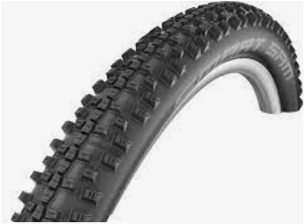

Tak, może zbyt duży zakres wymagań, jednak  moze da się coś zestawić optymalnego. Obecnie użytkuję Smart Sam 28x1,6, w terenie są bardzo dobre, nawet po piachu da się przejechać, jednak na asfalcie mają nieco zbyt duże opory toczenia.
1. Schwalbe Smart Sam 28x1,6'' Cena ok. 80 zł, masa 555 g

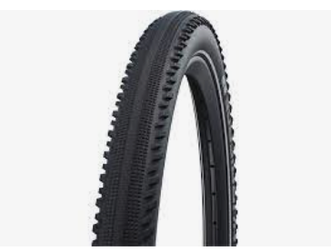

3. Schwalbe Hurricane 28x1,6''
Cena ok. 100 zł, masa 555 g
