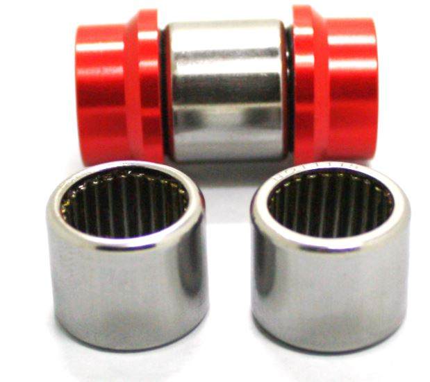

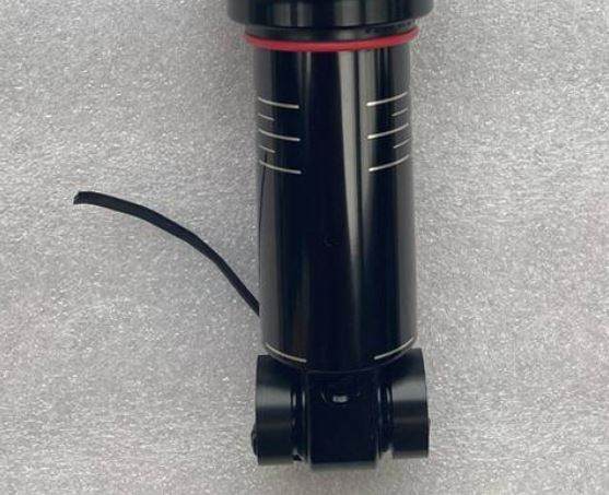

JWO Napisano 21 Września 2022 Autor Udostępnij Napisano 21 Września 2022 To jeszcze jedno pytanie. Damper jest z mocowaniem 8x30mm od dołu, a muszę zmienić to na 8x22mm. Czy można to zrobić bez tych specjalistycznych narzędzi, które są wymienione w manualu? Co ważniejsze, czy wyjęcie tego co jest będzie trudne? Poniżej foto dampera i nowa tuleja Cytuj Odnośnik do komentarza Udostępnij na innych stronach More sharing options...
KSikorski Napisano 21 Września 2022 Udostępnij Napisano 21 Września 2022 Jeśli masz kawałek rurki o średnicy trochę większej od tulei i kawałek np. Śruby trochę mniejszej od tulei to poradzisz sobie imadłem. Cytuj Odnośnik do komentarza Udostępnij na innych stronach More sharing options...
JWO Napisano 21 Września 2022 Autor Udostępnij Napisano 21 Września 2022 (edytowane) @KSikorski Dzieki. To jeszcze jedno pytanie laika. Są dwa sposoby mocowania dampera? 1. Tuleja (bushing) - standard 2. Łożyska (bearings) Jak złoże ten rower to będę fachowcem od damperów 😜 Tak nawiasem mówiąc to zjecie które wstawiłem w poprzednim poście to coś pośredniego, tuleja łożyskowana Edytowane 21 Września 2022 przez JWO Cytuj Odnośnik do komentarza Udostępnij na innych stronach More sharing options...

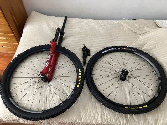

JWO Napisano 26 Września 2022 Autor Udostępnij Napisano 26 Września 2022 (edytowane) Części zaczynają przychodzić. Zanim przyjdzie rama, to resztę skompletuje (mam nadzieje). Amortyzator RS Lyrik (Dzięki @KSikorski ), koła Deore XT, opony Maxxis 2.3 cala. Na kołach była naklejka, żeby nie używać łyżki do opon 😲. Dobrze że opony są składane, więc udało mi się naciągnąć rękami. Napompowałem i nawet trzyma powietrze bez mleka. Musze jakiś poradnik przeczytać jak "zamleczyć" opony. 11tys. PLN wydane, a efektu jeszcze nie widać Edytowane 26 Września 2022 przez JWO Cytuj Odnośnik do komentarza Udostępnij na innych stronach More sharing options...
KSikorski Napisano 27 Września 2022 Udostępnij Napisano 27 Września 2022 Wydaje mi się, że na zdjęciu widzę szprychy proste... Jeśli tak jest, to dlaczego kupiłeś koła WH-M8100 do cross country zamiast WH-M8120 do enduro?? Cytuj Odnośnik do komentarza Udostępnij na innych stronach More sharing options...
JWO Napisano 27 Września 2022 Autor Udostępnij Napisano 27 Września 2022 @KSikorski Bo nikt mi nie doradził ;( . Duża to różnica? Cytuj Odnośnik do komentarza Udostępnij na innych stronach More sharing options...
KSikorski Napisano 27 Września 2022 Udostępnij Napisano 27 Września 2022 A pytałeś? 😄 Różnica zauważalna, najwyżej wymienisz obręcze jak te się pogną. Cytuj Odnośnik do komentarza Udostępnij na innych stronach More sharing options...
JWO Napisano 27 Września 2022 Autor Udostępnij Napisano 27 Września 2022 Bedzie okazja do upgrade Cytuj Odnośnik do komentarza Udostępnij na innych stronach More sharing options...
Brombosz Napisano 27 Września 2022 Udostępnij Napisano 27 Września 2022 Zależy jakie enduro będziesz jeździł. Jeżeli takie jak większość początkujących, to nie ma się co martwić. Patrząc na to co się wyprawia teraz na BTwinach z Decathlonu, to masz porządne, w miarę lekkie koła. 1 Cytuj Odnośnik do komentarza Udostępnij na innych stronach More sharing options...
JWO Napisano 27 Września 2022 Autor Udostępnij Napisano 27 Września 2022 Cytat Jeżeli takie jak większość początkujących, to nie ma się co martwić. To te koła mi wystarcza na długo . To jeszcze pytanie o korbę, chociaż już to bulo poruszane. Korba wystarczy 8100? W zasadzie wszystko kupiłem 8120, oprócz kół Cytuj Odnośnik do komentarza Udostępnij na innych stronach More sharing options...
