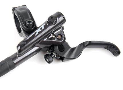

I jeszcze kwestia manetek. Sa też dwie wersje 8100-R i 8100-IR. Jak dobrze myślę to ta pierwsza jest z obejmą, a ta druga jest mocowana do klamki? Która z nich będzie pasować do poniższej klamki?
SL-M8100-IR. -R jest na obejmę, -I to I-SPEC.
Tak to wiem, ale do I-Spec muszę mieć inne klamki? Zakładam że I-Spec to są te lepsze? Chociaż pewnie każdy ma inną opinie o tym :D
Doczytałem że ta klamka M8100 to I-Spec, czyli mogę założyć i manetkę -R i -IR.

Jeśli bierzesz hamulce Shimano, to bierz manetki pod I-Spec, bo właśnie po to jest I-Spec. 😛 Klamki Shimano standardowo są przystosowane do montażu manetek w tym systemie. Oczywiście muszą być z tej samej serii, bo z każdą kolejną Shimano zmienia sposób mocowania (I-Spec A, B, II, EV... ;)), a te nie są ze sobą kompatybilne...
