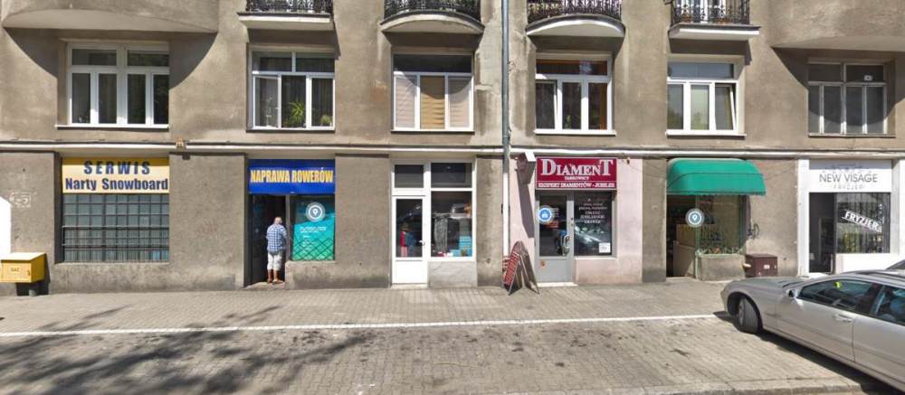

Ktyczynski Napisano 1 Września 2022 Napisano 1 Września 2022 Cześć, miał ktoś z was może okazje korzystać z ma lego serwisu rowerowego ''Naprawa Rowerów'' na Ogrodowej 26 koło sklepu Sport Service. Narty, rowery, snowboard? Podobno prowadzi go jakiś majster od 30 lat który zna się na rzeczy. Głównie chodzi mi o zaplatanie i centrowanie tylnego koła.
TheJW Napisano 1 Września 2022 Napisano 1 Września 2022 Nie słyszałem nigdy o tym serwisie. No i to, że ktoś prowadzi sklep/serwis od X lat wcale nie znaczy, że zna się na rzeczy. W okolicy mam jeden taki punkt i to są typowi dłubacze, którzy nawet wymianę łańcucha potrafią spierdzielić. Dobre opinie ma tylko wśród "dziadów", którzy jeżdżą marketowcami lub "ukrainami" bez przerzutek, bo ta technologia ten serwis przerasta. 😛

Fikander Napisano 1 Września 2022 Napisano 1 Września 2022 2 godziny temu, Ktyczynski napisał: Podobno prowadzi go jakiś majster od 30 lat który zna się na rzeczy Zapewne to ktoś kto na dobrą reputację w pewnych kręgach zasłużył. Nie wiem, może Ci dotoczy urwaną tulejkę wahacza w stinkaczu albo wstawi helicoil'a w ramię takiej korby, że nikt inny nie chciał albo potrafi na oko wyprostować hak i koło w starym mistralu. Ale z drugiej strony lepsze rowery to zapewne ogląda jak sobie włączy Vueltę w telewizji (na pewno lubi oglądać wielkie toury ). Bez urazy dla tego człowieka bo być może to i dobry fachowiec (i pewnie tak jest), ale warsztat wskazuje że wyżej wała nie podskoczy, skąd ma mieć doświadczenia z czymś lepszym skoro nikt niczego lepszego "do bramy" nie zaniesie?
Ktyczynski Napisano 1 Września 2022 Autor Napisano 1 Września 2022 Wł 53 minuty temu, Sobek82 napisał: Nie zbyt to wygląda ale drzwi są otwarte😉 Pozdrow'er Właśnie w takich salonach spodziewałbym się największych prosów, którzy od kilkudziesięciu lat robią to samo i wymasterowali to co robią, pytanie tylko właśnie jaki zakres prac, bo wymienić dętkę czy przykręcić tarcze to każdy debil potrafi Końcem końców padło na Wygodny Rower na Kasprzaka,. Kilku znajomych się tam kiedyś serwisowało i polecali, obsługa wydawała się profesjonalna do tego to pierwszy sklep w którym dostałem jakby paragon/fakturę na to co będą robić razem z ceną, a nie jak w poprzednich że sobie porobili to tamto i za nagwintowanie pedału nagle zrobiło się 120zł XD Cena całkowita 110zł więc jeżeli robota nie zostanie spartolona to przyzwoicie.

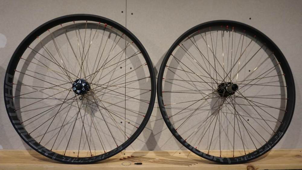

Sobek82 Napisano 1 Września 2022 Napisano 1 Września 2022 @Ktyczynskisam to napisałeś. Wstępnie planuje sam zapleść koło, bo nie jest to jakaś wielka filozofia do tego nie potrzeba specjalistycznego sprzętu, wystarczy poświęcić kilka godzin na YT, nie spieszyć się i być dokładnym potem zaniosę koło do serwisu na centrowanie, lepszego pomysłu na razie nie mam. Nie widzi mi się teraz wydawanie w każdym serwisie po 200zł na zaplatanie i w razie czego rozplatanie w kolejnym. Ja ostatnie jak i wcześniejsze zlecam temu Panu http://www.kolo-kola.pl/?fbclid=IwAR0ipzwkeLpMExBEmpTR64w-J7If_S7BA06llSdgLkjFlw7Zxi2NsRwxsLQ
Ktyczynski Napisano 1 Września 2022 Autor Napisano 1 Września 2022 37 minut temu, Sobek82 napisał: @Ktyczynskisam to napisałeś. Wstępnie planuje sam zapleść koło, bo nie jest to jakaś wielka filozofia do tego nie potrzeba specjalistycznego sprzętu, wystarczy poświęcić kilka godzin na YT, nie spieszyć się i być dokładnym potem zaniosę koło do serwisu na centrowanie, lepszego pomysłu na razie nie mam. Nie widzi mi się teraz wydawanie w każdym serwisie po 200zł na zaplatanie i w razie czego rozplatanie w kolejnym. Ja ostatnie jak i wcześniejsze zlecam temu Panu http://www.kolo-kola.pl/?fbclid=IwAR0ipzwkeLpMExBEmpTR64w-J7If_S7BA06llSdgLkjFlw7Zxi2NsRwxsLQ No bo samo zaplecenie to żadna filozofia, trzeba tylko poznać schemat zaplatania, czym innym jest później dociąganie wszystkich nypli i centrowanie koła. Dzięki za link, jak nie uda się w Wygodnym Rowerze to zgłoszę się pewnie w następnej kolejności do tego co podrzuciłeś.
Punkxtr Napisano 1 Września 2022 Napisano 1 Września 2022 1 godzinę temu, Sobek82 napisał: Wstępnie planuje sam zapleść koło, bo nie jest to jakaś wielka filozofia Niby tak, a przednie koło z Twojego zdjęcia jest źle zaplecione ze strony przeciwległej od tarczy hamulcowej 😉 Jeśli ma się wprawę jest to łatwe, ale jeśli nigdy się tego nie robiło warto oddać sprzęt profesjonalistom. Chyba, że ktoś chce się uczyć na czymś tanim, wtedy ok. Ile to razy słyszałem, że ktoś sobie sam zaplecie koło żeby ograniczyć koszty. Początkowo przyjmowałem ale szybko zdałem sobie sprawę, że to nie ma sensu. Najczęściej pomylone są kierunki szprych, szprychy powyginane bo nie chciały przejść łatwo przez kołnierz piasty. Nie wspominam o obręczach asymetrycznych czy carbonowych, w których producent nie podał kierunku wkładania szprych w zw. z nawiercaniem ich pod kątem. Pozostaje jeszcze kwestia jakości wielu tutoriali dostępnych w sieci. Niektórzy już od początku pokazują błędny sposób zaplotu.
Sobek82 Napisano 1 Września 2022 Napisano 1 Września 2022 @Punkxtrno właśnie, to były pierwsze koła zamawianie, chyba 2k19, i pytałem się gościa czy aby na pewno przednie jest dobrze złożone, odpisał że są asymetryczne i dlatego dał odwrotnie.😉 Ale czy przekłada się to jakoś na funkcjonowanie przedniego koła?
Punkxtr Napisano 1 Września 2022 Napisano 1 Września 2022 Z moich doświadczeń wynika, że większość ludzi nie odczuje różnicy w normalnym użytkowaniu 😉 Problemy mogą zacząć się w pewnych niesprzyjających okolicznościach, ale są bardziej odczuwalne w tylnym kole.
Dokumosa Napisano 1 Września 2022 Napisano 1 Września 2022 Ostatnio spotkałem się z opinią, że to właśnie wewnętrzne szprychy powinny być ciągnące ze wzgledu na mniejszą siłę wypadkową działająca lateralnie na obręcz i koło przy obciążeniu mniej wyłazi z symetrii wzgledem haków. Generalnien bym się tym nie przejmował bo prawie cały świat robi z jakiejś przyczyny odwrotnie ale wspominała to osoba związana od zawsze z jednym z wiodących producentów komponentów i stwarzała wrażenie, że wie o czym mówi. Co o tym sądzicie?
Punkxtr Napisano 2 Września 2022 Napisano 2 Września 2022 Każde źródło pisane, któremu ufam wspomina o zewnętrznym układzie szprych ciągnących. O ile z ich kierunkami pojawiały się różne teorie, tak ze stronami względem kołnierzy piasty nie. Swego czasu nawet Shimano zaprzęgło do wyjaśnienia tego zagadnienia różnych inżynierów i pojawiła się informacja dla serwisów dlaczego tak, a nie inaczej. Niemniej chętnie usłyszałbym argumentację odmienną - wyśmiać zawsze można, zrozumieć często jest trudniej 😉
