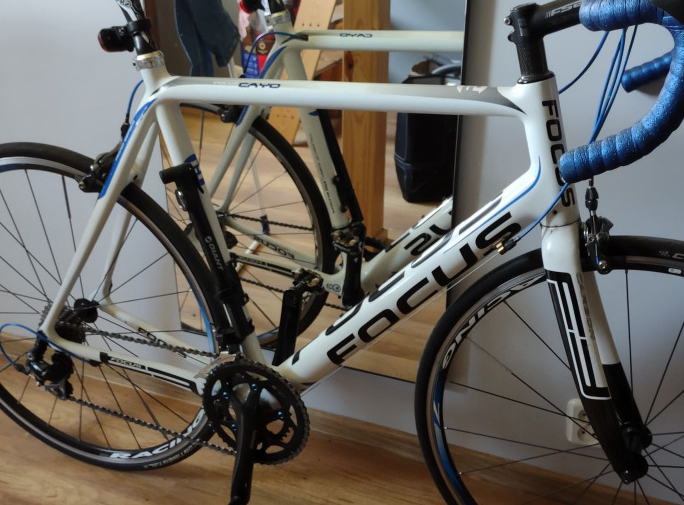

pld Napisano 31 Sierpnia 2022 Napisano 31 Sierpnia 2022 (edytowane) Witam serdecznie, Próbuje oszacować wagę ramy. bez rozbierania roweru. Zważyłem rower bez kół i siodełka. Wagi katalogowe pozostałych elementów to: FD-5700=0,089 RD-5700=0,23 ST-5700 para=0,49 FC-R600=0,85 BR-5700=0,358 mostek=0,144 kierownica=0,275 łańcuch=0,25 suport=0,077 1. Nie pokręciłem czegoś? W miarę sensowne są te wagi? 2. Ile orientacyjnie ważą linki z pancerzami? Rower ma przelotki więc w centralnej części linki przerzutek i tylnego hamulca są odsłonięte. 3. Ile orientacyjnie waży w miarę lekka rama karbonowa wraz z widelcem rozmiar ok 60cm? Edytowane 31 Sierpnia 2022 przez pld Cytuj
LifeIsGood Napisano 31 Sierpnia 2022 Napisano 31 Sierpnia 2022 Jaka to rama? Dziwne podejście. Skoro zważyłeś rower bez kół i siodełka to jaka jest waga całości, tzn bez rozpisywania na części? Jeśli odejmiesz to czego masy masz, powinno mniej więcej Ci wyjść ile waży rama. Cytuj
pld Napisano 31 Sierpnia 2022 Autor Napisano 31 Sierpnia 2022 (edytowane) Plan jest właśnie taki, żeby odjąć. Tylko czy to się w miarę zgadza wszystko. Jak już będę wiedział ile waży aktualna rama to chciałbym wiedzieć ile ewentualne da się uzyskać. Stąd pytanie 3. Tak szczerze to nie bardzo wiem co to znaczy "lekka rama" Edytowane 31 Sierpnia 2022 przez pld Cytuj
LifeIsGood Napisano 31 Sierpnia 2022 Napisano 31 Sierpnia 2022 Dla modelu z 2013 rozmiar M waga to 985g, widelec 360g. Cytuj
pld Napisano 31 Sierpnia 2022 Autor Napisano 31 Sierpnia 2022 Raczej nie, waga bez kół i siodełka 5,85 Cytuj
ernorator Napisano 1 Września 2022 Napisano 1 Września 2022 To może zdjęcie ramy, znajdzie się rocznik i może się znajdzie wagę. 1 Cytuj
Molekpl Napisano 1 Września 2022 Napisano 1 Września 2022 Przez ten czas poświęcony na mierzenie i pytanie byś wszystko rozebrał, wyczyścił, zważył, nasmarował, złożył do kupy i pił piwko zamiast się zastanawiać. 1 Cytuj
Gość Napisano 1 Września 2022 Napisano 1 Września 2022 Takie matematyczne wyliczenie nie mają sensu. Producenci notorycznie kłamią jeżeli chodzi o wagę. Gdy piszemy o różnicy rzędu 100/200g na ramie, to mija się to kompletnie z celem. Co prawda autor zdjął koła, ale dwie takie same opony czasami różnią się po kilkanaście lub kilkadziesiąt gramów. Do tego dochodzi długość mostka, szerokość kierownicy, wielkość blatów a nawet długość łańcucha. Taka metoda jest dobra, żeby określić czy rama mieści się w zakresie przykładowo 1500-2000g, a nie 1300g czy 1320g. Cytuj
pld Napisano 1 Września 2022 Autor Napisano 1 Września 2022 (edytowane) Świadomie użyłem określenia oszacować. Nie spodziewam się jakieś wielkiej dokładności. Chce wiedzieć czy rama raczej ciężka czy raczej lekka. Niezależne pytanie to ile orientacyjnie powinna ważyć w miarę lekka rama wraz z widelcem, rura podsiodłowa ok 60cm. Nie bardzo się orientuje a bez tego nie będę wiedział ile da się ugryźć. Edytowane 1 Września 2022 przez pld Cytuj
Fikander Napisano 1 Września 2022 Napisano 1 Września 2022 (edytowane) 2010 rocznik, set na oko fabryczny. Nie dość że masz tam masę szpeju z którego coś w rozważaniach na pewno pominiesz, typu pedały, koszyki, jakieś mocowania pompek itd. to już to co piszesz teraz świadczy że popełnisz błędy. Jak ten rower ma fabryczną FSA Vero comp (kiera) to ona waży ponad 300gram w wersji 400mm a założę się że do ramy 60 nie wsadzili najmniejszego rozmiaru. Nie męcz się - głowa Cię tylko rozboli, rozbierz i zwarz albo w ogóle daj sobie spokój - klamotów ciężkich ten rower ma w opór. Akurat sama rama jest ok. Sztyca ponad 300 gram, korbę ma ciężką a i tak wagę podałeś zaniżoną nawet dla małego rozmiaru - 170mm (której na bank nie ma w takiej wielkiej ramie), wspomniana kierownica, mostek, gówniane koła - to są ciężkie klocki a nie rama. Edytowane 1 Września 2022 przez Fikander Cytuj
ernorator Napisano 1 Września 2022 Napisano 1 Września 2022 Druga wersja cayo, ostatnia z linkami na ramie, 2010/2011 rok, średnia waga ramy z wszystkich 8 rozmiarów ~900g, rura posiodłowa 600mm to rozmiar XL. Widelec 350g. Cytuj
Gość Napisano 1 Września 2022 Napisano 1 Września 2022 @Fikander dobrze napisał. Co tu się zastanawiać nad ramą i próbować coś z niej urywać, jak cała reszta to kowadła? Cytuj
pld Napisano 1 Września 2022 Autor Napisano 1 Września 2022 Powód jest taki: po odjęciu tych moich oszacowań wychodzi ok 3k na ramę i widelec. Nawet jeśli to co policzyłem jest niedoszacowane na powiedzmy 0.5k to i tak rama z widelcem wychodzi ok 2.5k czyli jakieś 2 razy więcej niż można by się spodziewać. Nawet uwzględniwszy że rama w technologii SSPS to i tak jest mocno zastanawiające. W dalszym ciągu wracam do drugiego niezależnego pytania. Ile mniej więcej waży względnie lekka rama rozmiar 60cm. Nie jakaś super droga. No i sztyca wraz z mocowaniem pompki światłami itp były zdjęte do ważenia Cytuj
Gość Napisano 1 Września 2022 Napisano 1 Września 2022 (edytowane) Nie ma opcji, żeby taka rama z widelcem ważyła 2.5 kg. 14 godzin temu, pld napisał: FD-5700=0,089 RD-5700=0,23 ST-5700 para=0,49 FC-R600=0,85 BR-5700=0,358 mostek=0,144 kierownica=0,275 łańcuch=0,25 suport=0,077 - Stery - Pancerze i linki - Podkładki pod mostek - Top Cap - Owijka - Korki kierownicy - Zacisk sztycy - Pedały - Smar. Tak, smar też waży. Licząc bardzo z grubsza, wyjdzie być może nawet kilogram. Same pedały ważą prawie 400g, jeżeli to PD-M520, a Ty jakieś bajki o ramie 2.5kg piszesz. Edytowane 1 Września 2022 przez Gość Cytuj
Fikander Napisano 1 Września 2022 Napisano 1 Września 2022 @pld Nie oszacujesz tego właściwie - pogódź się z tym. Ta rama nie waży 2,5kg waży "połowę" tego (zamyka się pewnie ze względu na rozmiar w jakiś 1400gramach) . Pomijasz mnóstwo rzeczy w wyliczeniach a te które uwzględniasz mają inną wagę. To co napisałeś to nie jest pełna lista komponentów - gdzie są chociażby stery i pedały. Robisz grube błędy. Cytuj
