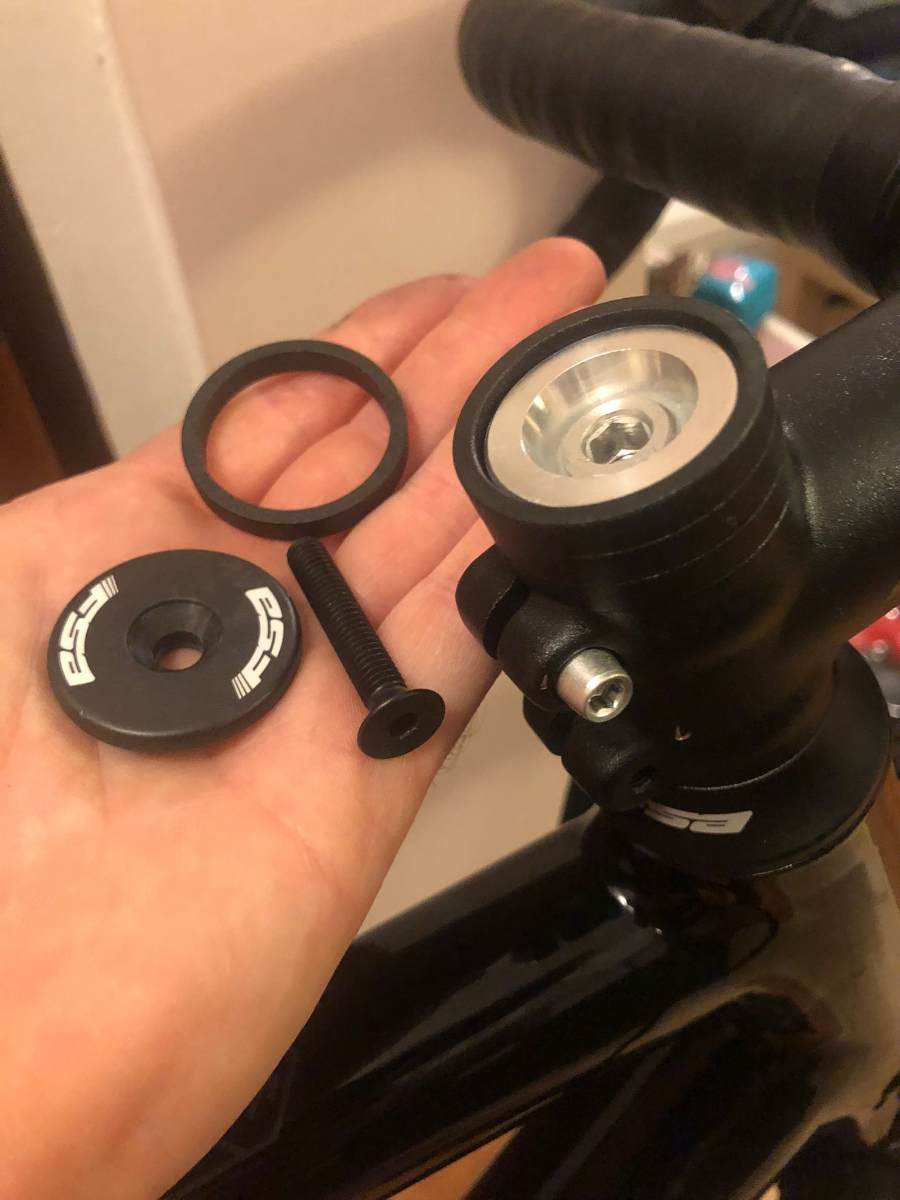

Fafor Napisano 13 Września 2022 Autor Udostępnij Napisano 13 Września 2022 Przełożyłem nakładki spod kierownicy na górę, przy odkręcaniu za bardzo nie zwracałem uwagi jak były zamontowane. Po przełożeniu jedna nakładka się nie mieści a druga lekko wystaje. Próbowałem wyciągnąć ten pręt do góry jak najbardziej mogłem ale nadal bez zmian. Czy to normalne? Cytuj Odnośnik do komentarza Udostępnij na innych stronach More sharing options...
Mihau_ Napisano 13 Września 2022 Udostępnij Napisano 13 Września 2022 Podkładki muszą być wyżej niż rura sterowa bo inaczej nie mógłbyś likwidować luzu A skoro ci teraz 5mm "zostało" to znaczy że wcześniej było niepotrzebne (ale za to podnosiło pozycję o te 5mm) Cytuj Odnośnik do komentarza Udostępnij na innych stronach More sharing options...
Fafor Napisano 13 Września 2022 Autor Udostępnij Napisano 13 Września 2022 Ok, dzięki. Jak będę miał chwilę to przetestuję nową pozycję i zobaczymy co z tego wyjdzie: ) Cytuj Odnośnik do komentarza Udostępnij na innych stronach More sharing options...
SpinOff Napisano 14 Września 2022 Udostępnij Napisano 14 Września 2022 @Fafor Upewnij się czy kapsel na pewno dociska podkładki, a nie opiera się o rurę sterową. Wygląda na styk. Cytuj Odnośnik do komentarza Udostępnij na innych stronach More sharing options...

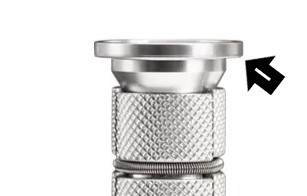

Artur85 Napisano 14 Września 2022 Udostępnij Napisano 14 Września 2022 (edytowane) 11 godzin temu, Fafor napisał: Próbowałem wyciągnąć ten pręt do góry jak najbardziej mogłem ale nadal bez zmian. Czy to normalne? Masz na myśli srebrny element w który wkręcasz śrubę imbusową? To jest chyba tzw. ekspander zamiast gwiazdki, jeżeli tak, to właśnie powinieneś opuścić go w dół (zleży oczywiście jaki jest długi, bo może wystarczy tak jak jest, ale jak go opuścisz to nie zaszkodzi). To jest element rozpierający i powinien znaleźć się na wysokości mostka, żeby przy jego dokręcaniu nie uszkodzić rury sterowej. Skoro mostek poszedł w dół, to ten rozpierak też powinieneś opuścić. Wtedy u góry nie powinno być problemu luzem dla kapsla a imbus jest wystarczająco długi. No i jak koledzy wyżej pisali, podkładki muszą być powyżej rury sterowej, a to, że została jedna to nic dziwnego, mostek widocznie o tyle wystawał ponad rurę sterową ale był to jeden wysoki element, jak dałeś go na dół, to teraz się niskie podkładki w komplecie widocznie nie są niezbędne. Druga sprawa, tak na wszelki wypadek, bo ja ten błąd popełniłem. Najpierw dociągasz kapsel, a dopiero na końcu ustawiasz i skręcasz mostek. Sprawa oczywista, ale jak się robi pierwszy raz to już nie tak do końca ;). Edytowane 14 Września 2022 przez Artur85 Cytuj Odnośnik do komentarza Udostępnij na innych stronach More sharing options...
abdesign Napisano 14 Września 2022 Udostępnij Napisano 14 Września 2022 Nie wywalajcie tak w ciemno i za szybko koledze tej "dodatkowej" podkładki bo na razie to ma nieprzykręcony mostek i być może luzy na sterach i nietrafione w gniazda bieżnie etc. Jak poskłada to może zabraknie Cytat To jest chyba tzw. ekspander zamiast gwiazdki, jeżeli tak, to właśnie powinieneś opuścić go w dół. ??? w dół to można ten ekspander opuścić.... jak sobie rurę widelca przytniesz. 1 Cytuj Odnośnik do komentarza Udostępnij na innych stronach More sharing options...
Artur85 Napisano 14 Września 2022 Udostępnij Napisano 14 Września 2022 @abdesign kurcze, zabiłeś mi ćwieka. Nie mam dużego doświadczenia, i nie chcę celowo nikogo w błąd wprowadzić, ale w moim Topstone ten "rozpierak" jest wewnątrz rury sterowej i jest ruchomy. Poszukałem na yt i jednak u mnie jest to inaczej rozwiązane, po prostu dokładnie nie pamiętałem. Ja mam taki ekspander, którego położenie wewnątrz mostka jest regulowane i zintegrowane z kapselkiem. Jak poniżej, widać rozwiązań jest więcej i jak pisałem brak mi doświadczenia. Cytuj Odnośnik do komentarza Udostępnij na innych stronach More sharing options...
Fafor Napisano 14 Września 2022 Autor Udostępnij Napisano 14 Września 2022 Tak jak mówisz, wpierw dokręciłem kapsel. Dosyć szybko wszedł i dużo nie musiałem kręcić. Jak go odkręcałem to wcale tak mocno chyba nie był dokręcony. Potem dokręciłem mostek. Szarpię za widelec i raczej luzów nie ma. Artur85, chyba takiego rozwiązania u siebie nie mam. Cytuj Odnośnik do komentarza Udostępnij na innych stronach More sharing options...
abdesign Napisano 14 Września 2022 Udostępnij Napisano 14 Września 2022 (edytowane) @Artur85 Generalnie to są różne ekspandery jak sam wspominasz ale to co widać u kolegi na załączonym obrazku ma kryzę która zapiera się o rurę sterową... więc nie schowasz sobie tego elementu w który wkręcasz śrubę kapsla głębiej. Edytowane 14 Września 2022 przez abdesign Cytuj Odnośnik do komentarza Udostępnij na innych stronach More sharing options...

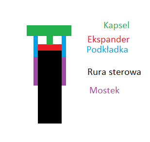

JWO Napisano 14 Września 2022 Udostępnij Napisano 14 Września 2022 Cytat co widać u kolegi na załączonym obrazku ma kryzę która zapiera się o rurę sterową... Bo od góry powinna być jedna grubsza podkładka, tak żeby weszła na rurę sterową i wystarczająco wystawała żeby docisnąć kapslem. Teraz ta ostatnia będzie wisieć w powietrzu. Ona jest chyba najcieńsza więc włóż ją pierwszą na mostek Cytuj Odnośnik do komentarza Udostępnij na innych stronach More sharing options...
abdesign Napisano 14 Września 2022 Udostępnij Napisano 14 Września 2022 (edytowane) @JWO Może koledze się jednak składa do kupy bez tej jednej i jest zachowany dystans do kasowania luzu między kapslem a korkiem ekspandera. Bo tak to chyba nic nie da żonglowanie kolejnością - jak na mój gust to są cztery identyczne podkładki - same "piątki". Możliwe że jest ich "zapas" bo jak zauważył @Mihau_ mogły ale nie musiały (stąd moja uwaga) "dodatkowo" podnosić mostek a nie "tylko" wypełniać przestrzeń między kominem i mostkiem. 39 minut temu, Fafor napisał: Jak go odkręcałem to wcale tak mocno chyba nie był dokręcony. Po pierwsze tego się nie przykręca "na chama" pozaciskałbyś łożyska a po drugie to pełni swoją funkcję przez chwilę - do momentu przykręcenia śrub mostka - potem teoretycznie mógłbyś wywalić i kapsel i śrubę i ekspander. Edytowane 14 Września 2022 przez abdesign Cytuj Odnośnik do komentarza Udostępnij na innych stronach More sharing options...
JWO Napisano 14 Września 2022 Udostępnij Napisano 14 Września 2022 @abdesign możliwe, musi przykręcić kapsel i zobaczyć czy dociska podkładkę/mostek To mniej więcej powinno wyglądać tak: Cytat po drugie to pełni swoją funkcję przez chwilę - do momentu przykręcenia śrub mostka - potem teoretycznie mógłbyś wywalić i kapsel i śrubę i ekspander. Dokładnie tak. To jest wstępne ustalenie pozycji mostka, tak żeby nie było luzów, ani nie "zgnieść" łożysk potem całość trzyma mostek. Podobnie jak w korbie HT2, to plastikowe kółko do wstępnego przykręcenia. Cytuj Odnośnik do komentarza Udostępnij na innych stronach More sharing options...
Fafor Napisano 14 Września 2022 Autor Udostępnij Napisano 14 Września 2022 Czyli teraz odkręcić i zobaczyć czy rura wystaje? Jak tak to jest git? 😜 Cytuj Odnośnik do komentarza Udostępnij na innych stronach More sharing options...
Mihau_ Napisano 14 Września 2022 Udostępnij Napisano 14 Września 2022 Czyli jak nie masz luzu na sterach to jest git 1 Cytuj Odnośnik do komentarza Udostępnij na innych stronach More sharing options...

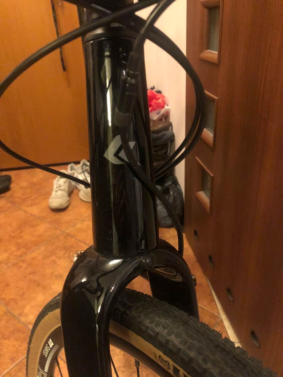

Yacca Napisano 18 Września 2023 Udostępnij Napisano 18 Września 2023 Podepnę się pod temat aby niepotrzebnie nie zakładać nowego. Jeżdżę na rowerze trekkingowym i zamarzył mi się gravel. Trochę poczytałem i wybór padł na Kross Esker 6.0. Mam wzrost 176,5 cm i przekrok 80,5 cm, więc rama w rozmiarze M. Dzisiaj miałem okazję pierwszy raz usiąść na Eskerze i jednocześnie na rowerze z barankiem więc wszystko było dla mnie nowe. Co mnie zdziwiło to zaczepienie butem o koło przy skręcie - w trekkingowym mam prześwit. Sprzedawca powiedział, że to normalne w takim rowerze i skręca się przechylając a nie kręcąc kierownicą - dodając, że to tylko przy jeździe powyżej 20km/h. OK, ale po to chcę kupić gravela aby jeździć nie tylko po asfalcie ale też np. po lesie gdzie będę jechał o wiele wolniej. Stąd pytanie - czy tak jest w gravelach/szosówkach? Czy jednak ta rama nie jest dla mnie i muszę poszukać innego modelu z dłuższą ramą? Cytuj Odnośnik do komentarza Udostępnij na innych stronach More sharing options...
clavdivs Napisano 18 Września 2023 Udostępnij Napisano 18 Września 2023 To zależy jak wygląda ta jazda w terenie. jak zauważyłeś zjawisko występuje przy niskiej prędkości. Jak będą to łatwe drogi szutrowe, polne, ścieżki leśne, to można z tym żyć. Jednak jak planujesz jazdę w trudniejszym terenie, w spd, lub z jakimś bagażem, to jest to frustrujące. Nowe gravele projektuje się tak by miały dłuższe ramy i to zjawisko nie występowało. Może warto poczekać na nowego eskera 2024? Kross decyduje się wypuścić nowy model, na nowej innej ramie, która będzie miała wiele nowości względem starszego modelu. 1 Cytuj Odnośnik do komentarza Udostępnij na innych stronach More sharing options...
Mihau_ Napisano 18 Września 2023 Udostępnij Napisano 18 Września 2023 54 minuty temu, Yacca napisał: Stąd pytanie - czy tak jest w gravelach/szosówkach? Tak 1 Cytuj Odnośnik do komentarza Udostępnij na innych stronach More sharing options...
KSikorski Napisano 18 Września 2023 Udostępnij Napisano 18 Września 2023 W zasadzie to ten problem nie występuje w "enduro gravelach" pokroju rondo mylc, bitter zero lub marin Gestalt XR. 90% pozostałych graveli będzie zahaczało o nogę. Jest to koszmarnie irytujące, ale da się przyzwyczaić. Jeśli jednak równolegle eksploatuje się rower MTB to można zwątpić. 1 Cytuj Odnośnik do komentarza Udostępnij na innych stronach More sharing options...
clavdivs Napisano 18 Września 2023 Udostępnij Napisano 18 Września 2023 Niekoniecznie w "enduro gravelach" większość nowych graveli jest dłuższa, bardziej wypłaszczony kąt widelca. Warto popatrzeć na inne modele. takie coś miałem w Accent Furious i to prawda jest irytujące, w Rydleju mi nie występuje. 1 Cytuj Odnośnik do komentarza Udostępnij na innych stronach More sharing options...
leejoonidas Napisano 18 Września 2023 Udostępnij Napisano 18 Września 2023 (edytowane) Nie kąt widelca tylko kąt główki ramy ma znaczenie, jeśli jest poniżej 69 stopni, w okolicach 68 stopni to nie ma problemu z zahaczaniem stopami o koło, długość całkowita roweru lub długość górnej rury również nie ma wielkiego znaczenia. Edytowane 18 Września 2023 przez leejoonidas 1 Cytuj Odnośnik do komentarza Udostępnij na innych stronach More sharing options...
Yacca Napisano 18 Września 2023 Udostępnij Napisano 18 Września 2023 Wielkie dzięki za odpowiedzi. Rozejrzę się jeszcze za innymi modelami albo będę musiał oswoić się z tą cechą. Cytuj Odnośnik do komentarza Udostępnij na innych stronach More sharing options...
leejoonidas Napisano 18 Września 2023 Udostępnij Napisano 18 Września 2023 (edytowane) Rondo mylc, Bitter zero, Marin Gestalt XR mają kąt główki poniżej 69 stopni, w tych modelach a szczególnie w Marinie problem zahaczania stopą o koło nie będzie występował. Edytowane 18 Września 2023 przez leejoonidas 1 Cytuj Odnośnik do komentarza Udostępnij na innych stronach More sharing options...
clavdivs Napisano 18 Września 2023 Udostępnij Napisano 18 Września 2023 Podajesz bardzo skrajne przykłady. Kross esker dla M, ma pozioma 530mm to niewiele jak na dzisiejsze standardy. Ja bym czekał na nowego eskera. Cytuj Odnośnik do komentarza Udostępnij na innych stronach More sharing options...
chudzinki Napisano 19 Września 2023 Udostępnij Napisano 19 Września 2023 12 godzin temu, Yacca napisał: Stąd pytanie - czy tak jest w gravelach/szosówkach? Podobnie jest w fitnessach, przynajmniej jak ktoś jest przyzwyczajony do "górala". Cytuj Odnośnik do komentarza Udostępnij na innych stronach More sharing options...
Yacca Napisano 19 Września 2023 Udostępnij Napisano 19 Września 2023 Druga wyprawa do sklepu - tym razem z pedałami SPD i butami. Też zaczepia ale przechodzący serwisant pokazał lepsze buty z możliwością przesuwania bloków (w moich turystycznych SPD bloki są przykręcane bez możliwości regulacji). Tak więc jest nadzieja Cytuj Odnośnik do komentarza Udostępnij na innych stronach More sharing options...
