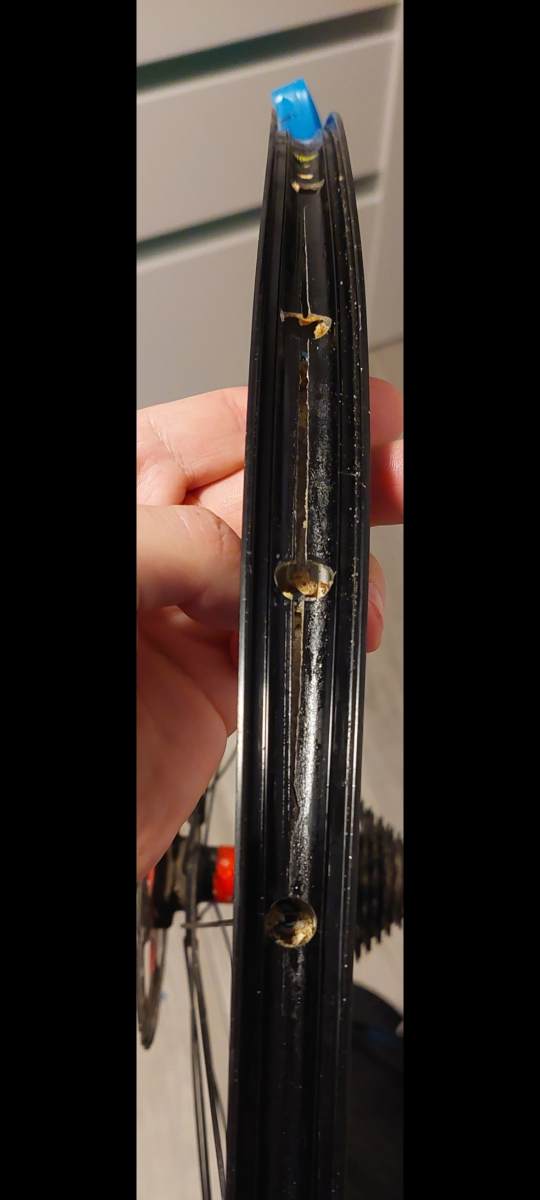

FalconHeavy Napisano 28 Sierpnia 2022 Napisano 28 Sierpnia 2022 Zerwałem szprychę w kole z tribana rc 520. Suwmiarką pokazuję 2mm, ale jaka długość? 280 czy 282 i czy to robi różnicę?
Mod Team Puklus Napisano 29 Sierpnia 2022 Mod Team Napisano 29 Sierpnia 2022 Nie wiem jakie to koło i nie chce mi się szukać ale powiem ci tak. Zdejmij kasetę o ile to szprycha od strony kasety i tarcze jeżeli po stronie tarczy. To ze nie masz przymiaru do szprych to normalne ale masz na pewno sznurek. Zawiąż supeł, przepleć przez piastę, naciąg do obręczy. Optymalna długość szprychy powinna być taka by koniec gwintu sięgał obręczy lub poza nią ok 1mm. Tu można dodać 2mm. Zaznacz sobie i zmierz jaka potrzebujesz szprychę. Kup kilka szprych na zapas, do tego najlepiej takie same nyple ( jeżeli zmieniasz samemu) co by nie musieć używać kilku kluczy do nypli. Generalnie dość wąska taśma mierniczą tez da się zmierzyć. Nie musi być to idealnie, +/- 2, 3 mm raczej nie zrobi problemu, byle nie była za krótka.
FalconHeavy Napisano 4 Grudnia 2022 Autor Napisano 4 Grudnia 2022 283 i 285mm. Informacyjnie bo obręcz się rozleciała od środka. Zaplotlem nową.
