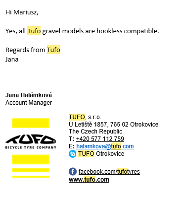

Mandoleran Napisano 31 Sierpnia 2022 Udostępnij Napisano 31 Sierpnia 2022 8 godzin temu, itr napisał: No właśnie a jak Wasze Tufo czy właśnie na huklesach montujecie bezpiecznie ? Kiedyś specjalnie pisałem maila w tej sprawie do samego Tufo: Obecnie większość opon przeznaczonych do gravela bardzo dobrze współpracuje z hookless, ale jest jeszcze kilka wyjątków i jednym z nich są Challenge, oczywiście się da, ale sam producent tego nie rekomenduje. Chyba nawet ten znany bloger nie wiedział o tym montując te opony na koła hookless 🙃. 1 Cytuj Odnośnik do komentarza Udostępnij na innych stronach More sharing options...

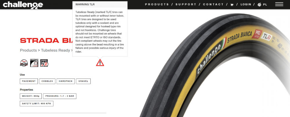

Chociemir Napisano 31 Sierpnia 2022 Udostępnij Napisano 31 Sierpnia 2022 (edytowane) 1 godzinę temu, Mandoleran napisał: Mój angielski nie jest wysokich lotów , ale tam podstawy znam i jeżeli gadamy o tym "samym blogerze" i tych samych oponach, to tutaj masz: Nieprawdą jest, że Challenge "nie rekomenduje" używania wszystkich swoich opon z obręczami bez haczyków. Ze strony producenta: Some Challenge tires can be run on ISO/ETRTO compliant hookless clincher rims. Challenge’s handmade TLR clincher tires, in sizes 33mm, 36mm, and 40mm, are approved for use on hookless rims. Edytowane 31 Sierpnia 2022 przez Chociemir Cytuj Odnośnik do komentarza Udostępnij na innych stronach More sharing options...
itr Napisano 31 Sierpnia 2022 Udostępnij Napisano 31 Sierpnia 2022 Jak już się czepiać to na pierwszym wykrzyknik miejscu ostrzegają że ich opony nie są projektowane do hukles, strada Bianca 36 nie musi być ręcznie robiona, a moja obręcz hukles ztr arch jest jeśli pamiętam propagandę No Tubes niższa niż klasyczna 622 …. Miałem dwa wybuchy opon Schwalbe TLR połączone z mlekiem na suficie i ścianie przy ciśnieniach ok 2 atm, po kilku minutach od pompowania, opony po strzale były do kosza gwałtowne zeskoczenie rozrywało im po jednej stronie kord…. Jednak szereg opon tego schwalbe jeździło na Crestach z tej samej epoki ( tylko czarnych) bez żadnych problemów…. Jednak patrząc na ceny opon Challenge nie ryzykowałbym z tą wulkanizowaną wersją Bianca i moim Archem 😀 Jaką wersję ma nasz Lajkonik - darujcie mi i jemu nie sprawdzajmy 😀Ciekawe co założy na zimę, -zobaczymy pewnie nie długo z filiżanką kawy przy śniadaniu….nawijka o oponach smakuje, gorzej jak jest ekomerse o okularach czy koszulkach, wtedy kawa leci z renowacją samochodów albo inną sugestią u tuba. 😁 Cinturato też było poruszane… Sam tak, kiedy idzie zimno, sól i dynamo zamiata fotonami przedpole- chyba jednak preferuję megaantyprzebiciowe rozwiązania, ale wszystko zależy gdzie i po czym się jedzie… Cytuj Odnośnik do komentarza Udostępnij na innych stronach More sharing options...
