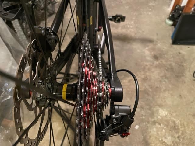

Kettler Napisano 23 Sierpnia 2022 Napisano 23 Sierpnia 2022 Cześć 1. Przerobiłem swojego Canyona Nerve z 3x10 na 1x12. 2. jakby ktoś potrzebował jakiejś rady to chętnie służę. 3. Ale do rzeczy - niestety zdecydowałem się na przerzutkę i korbę Shimano, oryginalnie jest suport pressfit tej firmy. 4. Niestety po zmianie linia łańcucha była fatalna. Gdyby to był SRAM nie było by problemu gdyż za grosze można kupić zębatki z ofsetem 6 mm. W Shimano zostaje Garbaruk za 300 zł 5. Widm że ludzie kombinują ze starymi korbami dodając podkładki i dłuższe kominy. 6. Moje pytanie brzmi czy ktoś próbował takiego zabiegu z korbą nowego typu direct mount. W niej koronka jest przykręcona śrubami do pająka. Jakby dobrać dłuższe śruby do tego podkładki ?

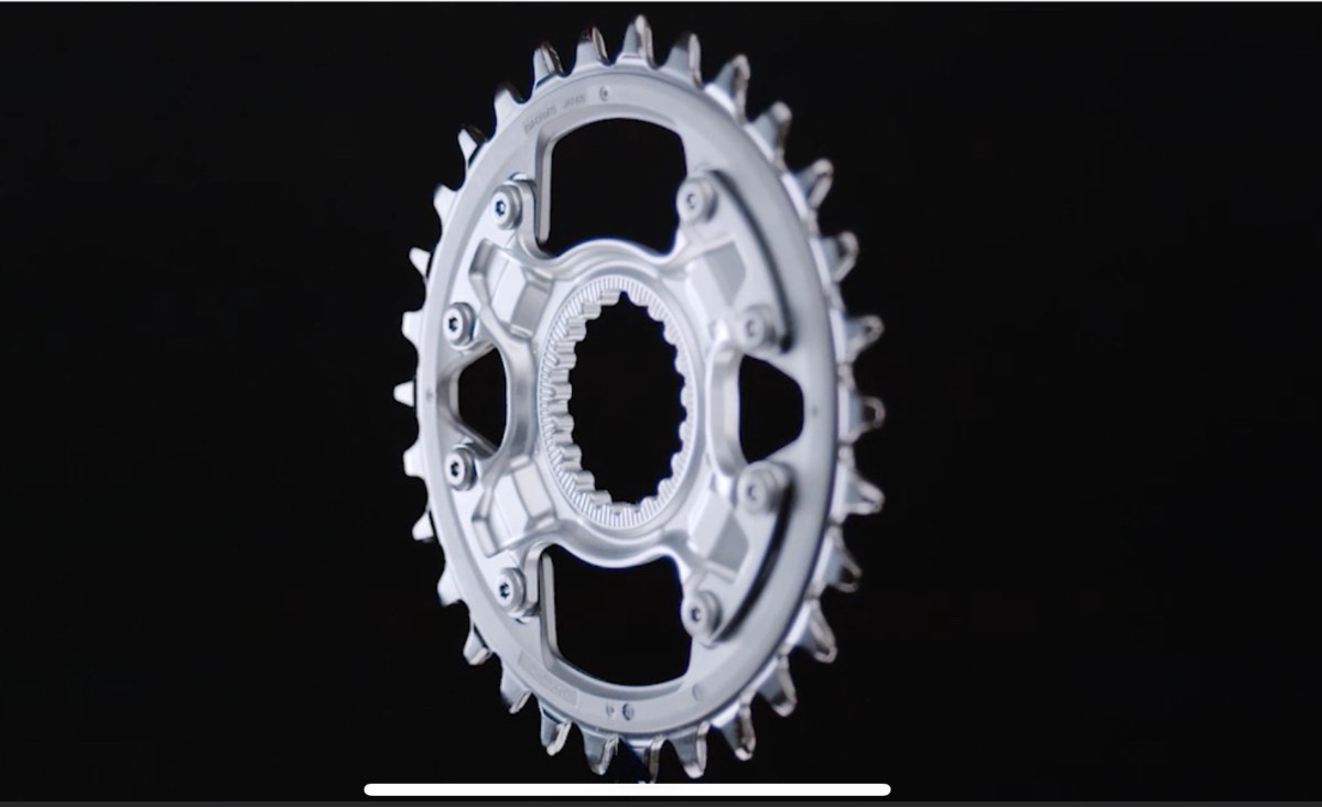

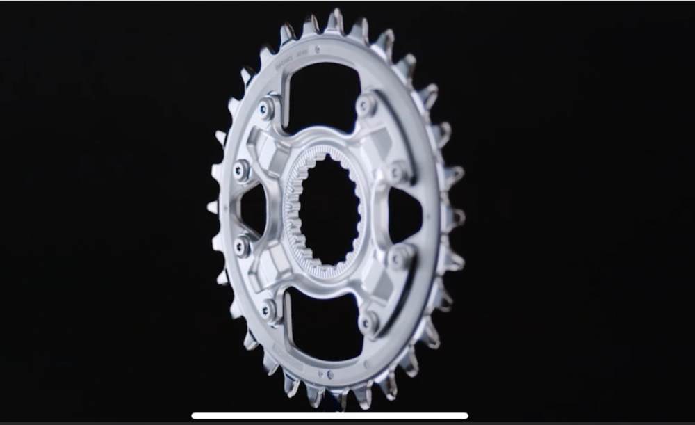

Mod Team bogus Napisano 23 Sierpnia 2022 Mod Team Napisano 23 Sierpnia 2022 Zębatka w korbach Shimano z DM jest przykręcana pierścieniem takim jak tarcze hamulcowe centerlock. Podkładek raczej pod to nie dasz.
Dokumosa Napisano 23 Sierpnia 2022 Napisano 23 Sierpnia 2022 Korby 12s shimano pomijając lipną m6100 sprzedawane są i tak bez zębatki. Zębatka ze 2 stówy najbidniej więc można dorzucić stówę do gabaruka. W shimano wprowadzając 12s założyli, że nikt tego nie będzie pakował do kilkuletnich rowerów.
KSikorski Napisano 24 Sierpnia 2022 Napisano 24 Sierpnia 2022 10 godzin temu, Kettler napisał: Niestety po zmianie linia łańcucha była fatalna Użyłeś korby z LL 52mm czy LL 55mm ? Przejechałem z 1000km z napędem 12s z korbą shimano z LL 52mm i osią 12x142. Faktycznie na stojaku wygląda to dziwnie... ale w eksploatacji MOIM zdaniem nie robi różnicy. Nic nie chrupie, zużycie łańcucha nie zmieniło się zauważalnie. Natomiast chcąc mieć "po bożemu" dobrym pomysłem jest zastosowanie korby w stylu FC-MT600, FC-M7000, FC-MT700, FC-M8000. Do nich można użyć zębatki pod łańcuch shimano 12s od banless lub zębatki 12s z korby FC-MT610.
Kettler Napisano 24 Sierpnia 2022 Autor Napisano 24 Sierpnia 2022 11 godzin temu, bogus napisał: Zębatka w korbach Shimano z DM jest przykręcana pierścieniem takim jak tarcze hamulcowe centerlock. Podkładek raczej pod to nie dasz. Tak wiem. Ale sama zębatka jest przekręcona do pająka 8 śrubami, w związku z tym mam pytanie czy ktoś już próbował kombinować, dając dłuższe śruby i podkładki tak jak to było robione w korbach poprzedniej generacji ? Niby 300 zł nie majątek ale już mam i korbę i zębatkę. Dodatkowo SLX Shimano jest stalowa 🙂 a nie wiem jak się będzie zachowywać aluminiowa 🤔

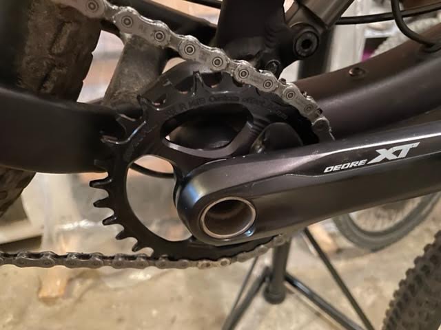

toskaffka Napisano 29 Sierpnia 2022 Napisano 29 Sierpnia 2022 Tez mam Nerve i zmienilem napęd z 3x10 na 1x12 Shimano XT doslownie tydzien temu. Zębatkę mam ovalną od Garbaruka z offsetem 3.3 mm (tak zalecił suport Garbaruka). Linia łańcucha jest jaka jest, ale zadnych z ttm problemow nie ma. Krecic moge do tylu na kazdej koronce i lancuch nie spada. W minioną niedziele jechalem bardzo interwalowy maraton w Gdansku i naped spisal sie na 5+. Jesli chcesz cos u siebie poprawic to mozesz sprobowac zebatki Garbaruk z offsetem ~6 mm.

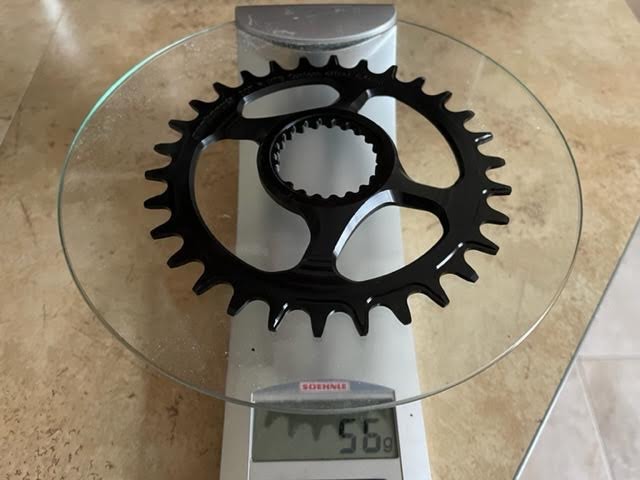

Kettler Napisano 4 Września 2022 Autor Napisano 4 Września 2022 Tarcza zamontowana, w wersji 30t waży 56 g. Poprzednio linia łańcucha była na 2-3 zębatce teraz jest na piątej. Niby niewiele ale samopoczucie lepsze 😁. Przy zmianie należy zwrócić uwagę czy będzie miejsce przy widełkach łańcuchowych zwłaszcza przy większych wersjach. W sobotę przejdzie test na BM w Bardzie…
Kettler Napisano 4 Września 2022 Autor Napisano 4 Września 2022 TOSKAFFKA Za dużo miejsca to już nie ma 🤔😕
toskaffka Napisano 4 Września 2022 Napisano 4 Września 2022 Na szczęście na moje tereny to jest max czego potrzebuje. Okrągła 36 może jeszcze by wlazła, ale pewności nie ma.
Kettler Napisano 17 Września 2022 Autor Napisano 17 Września 2022 Zębatka przeszła chrzest bojowy na BM Bardo. Trudne warunki bo sporo błota. Spisała się na medal i o dziwo bo umyciu nawet specjalnie nie była zjechana-trochę się bałem aluminium z przodu 🤔 Kultura pracy napędu znacznie lepsza, jednak 6,4 mm offsetu robi swoje 👍

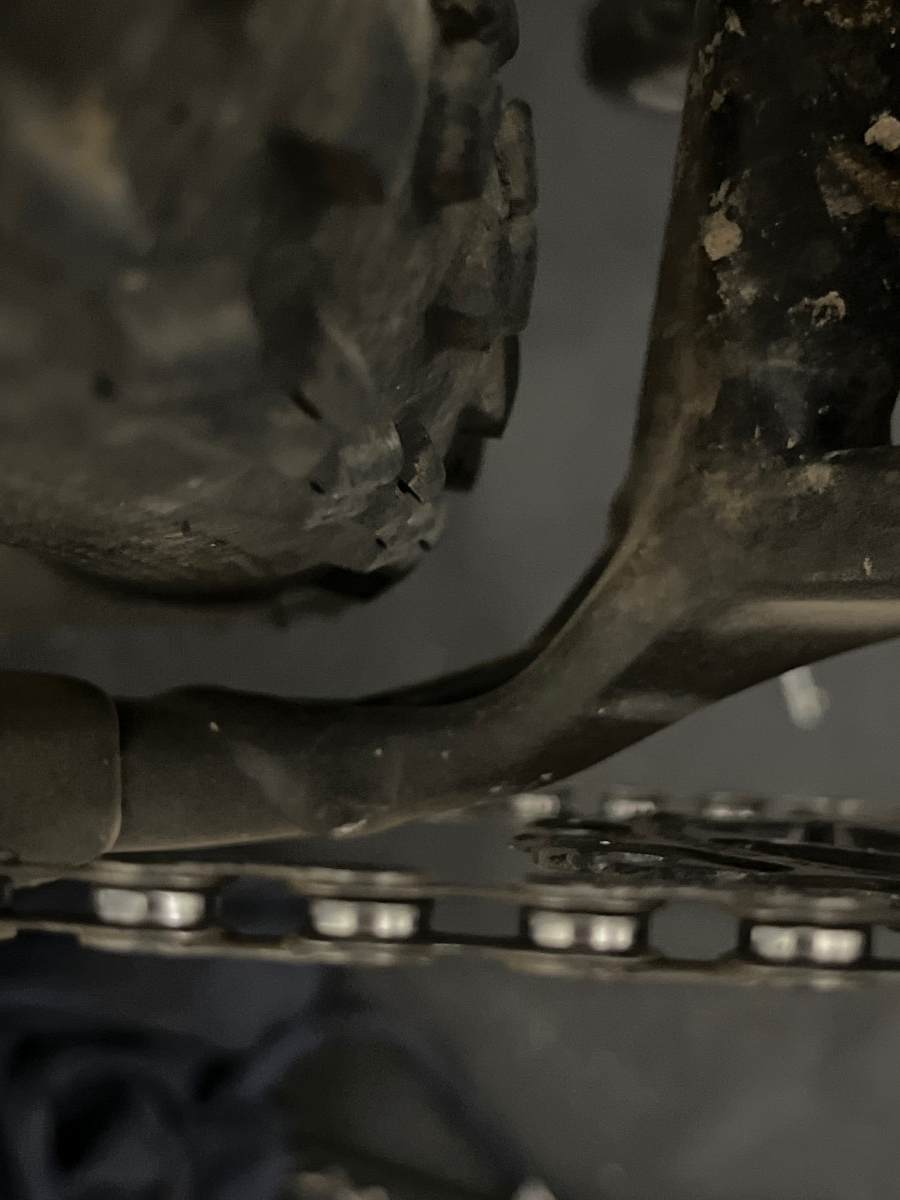

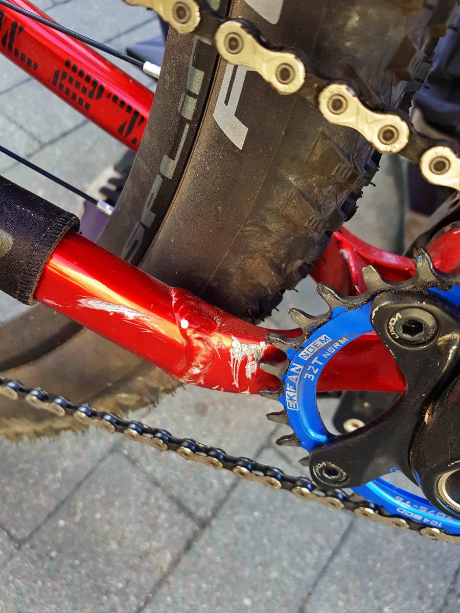

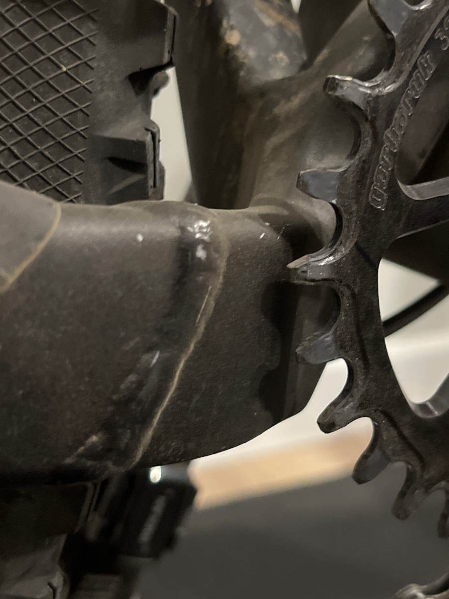

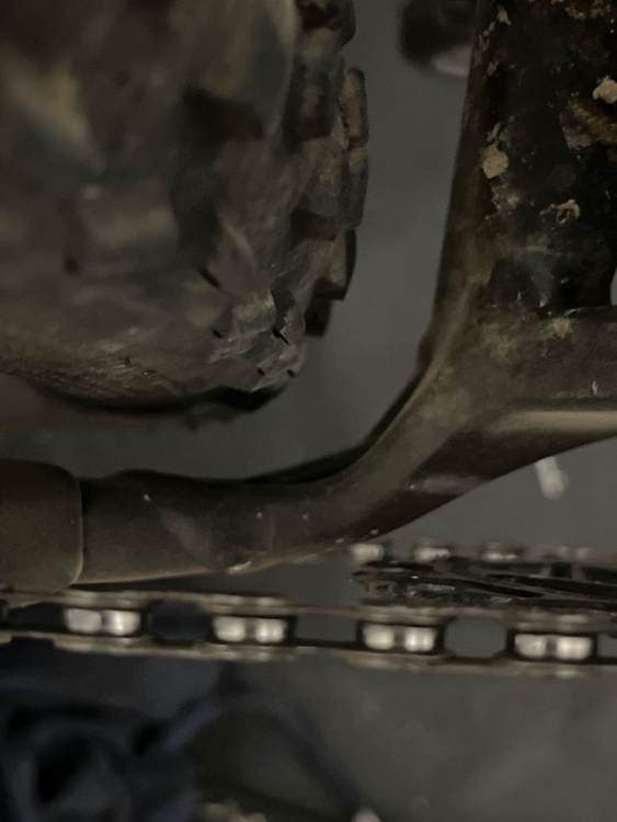

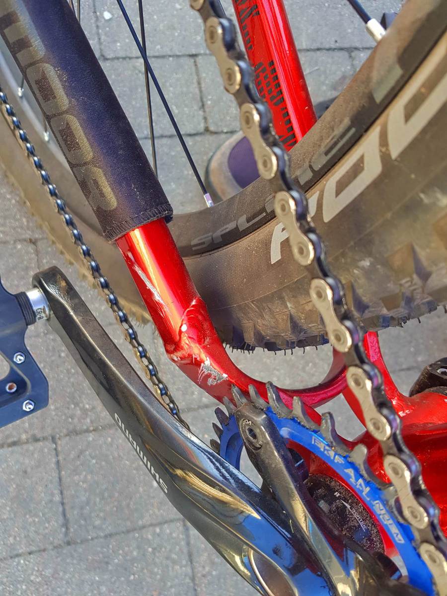

Dokumosa Napisano 17 Września 2022 Napisano 17 Września 2022 U mnie 5mm do rurki łańcuchowej i nie znam czasu ani godziny kiedy zrobiło się takie coś...
leejoonidas Napisano 17 Września 2022 Napisano 17 Września 2022 takie coś... ? Takie coś to zrobiło mi się gdy dolne kółko przerzutki wykazywało początki zużycia. Gdy w trakcie jazdy na najmniejszych zębatkach nagle zakręciłem korbą do tyłu o pół obrotu, łańcuch na moment obwisał i potrafił zaklinować się delikatnie między zębatką korby a rurką tylnego trójkąta. Po wymianie dolnego kółka problem ustąpił.
Dokumosa Napisano 17 Września 2022 Napisano 17 Września 2022 Nie raz podwinął mi się łańcuch w wielu rowerach ale to się słyszy i czuje. Tutaj przed wyjazdem w trasę nic nie było, po powrocie już tak. Żeby ciekawiej było to neopren się też zsunął i pod nim też jest przycierka od łańcucha. Tym bardziej, że całkiem solidnie ramę oskrobało.
