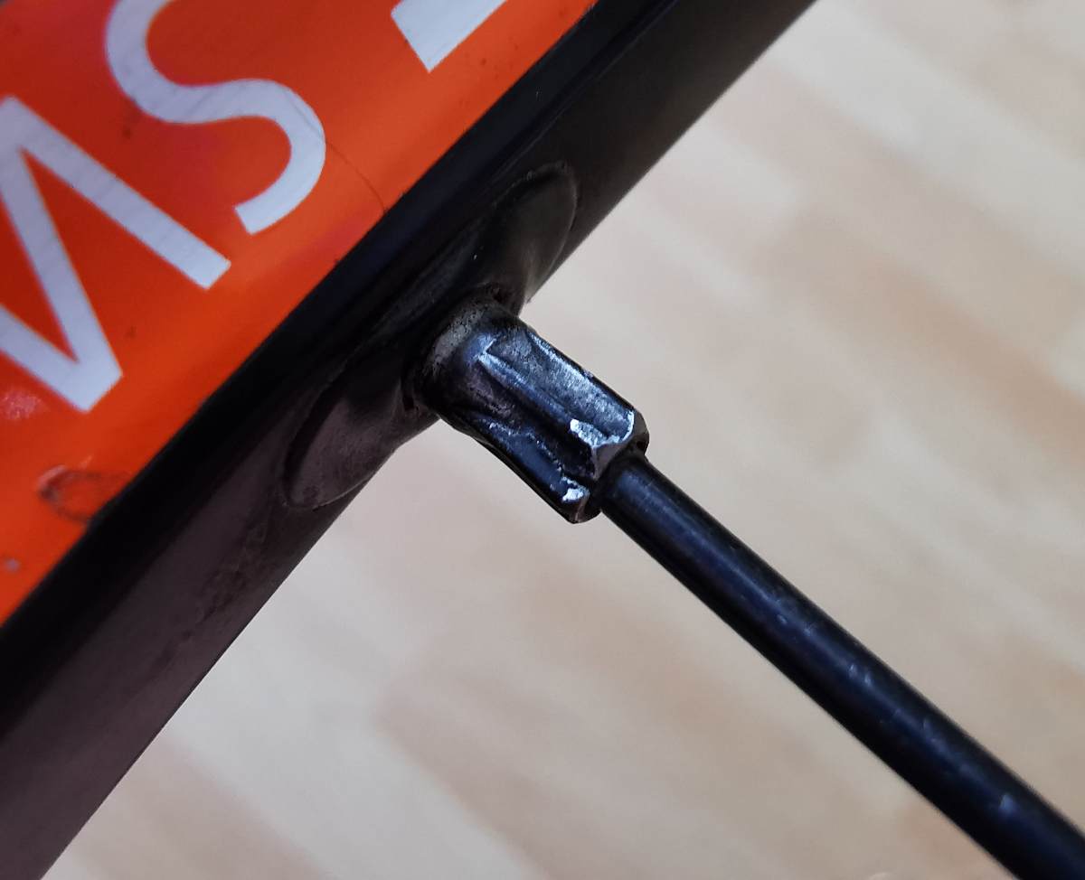

kamikadze2014 Napisano 21 Sierpnia 2022 Napisano 21 Sierpnia 2022 Dobry. Koła dt swiss m1800. Spotkal sie ktos z kluczem do nypli prolock do naciągu z boku nypla? Klasyczne klucze pozwalaja na dokrecanie od gory obreczy ale ta obrecz jest tubeless bez otworow na nyple/ szprychy. W tym modelu nypel wkladany jest to malej wkładki alu i osadzany w obreczy- dokrecanie mozliwe tylko od boku nypla. Widzial kto taki klucz?
Electronite Napisano 21 Sierpnia 2022 Napisano 21 Sierpnia 2022 https://allegro.pl/oferta/super-b-tb-5518-klucz-do-nypli-mavic-5-5-m7-i-9mm-7502668518
Dokumosa Napisano 21 Sierpnia 2022 Napisano 21 Sierpnia 2022 Ten czarny nypel pod obręczą to dt squorx - od góry (od wewnątrz) kręci się to żeńskim torxem, od dołu ma zwykłe gniazdo na klucz 3,2. W obręczy na foto wyżej to nie nypel dt.
kamikadze2014 Napisano 21 Sierpnia 2022 Autor Napisano 21 Sierpnia 2022 @Dokumosa rzeczywiscie, masz rację. Tu po calej dlugosci jest torxopodobne. @Electronite dziekuję. Nie sprawdze tego osobiscie bo nie mam kola przy sobie ale czy jest pewnosc co do rozmiaru nypli i klucza? Maja chyba kilka opcji?

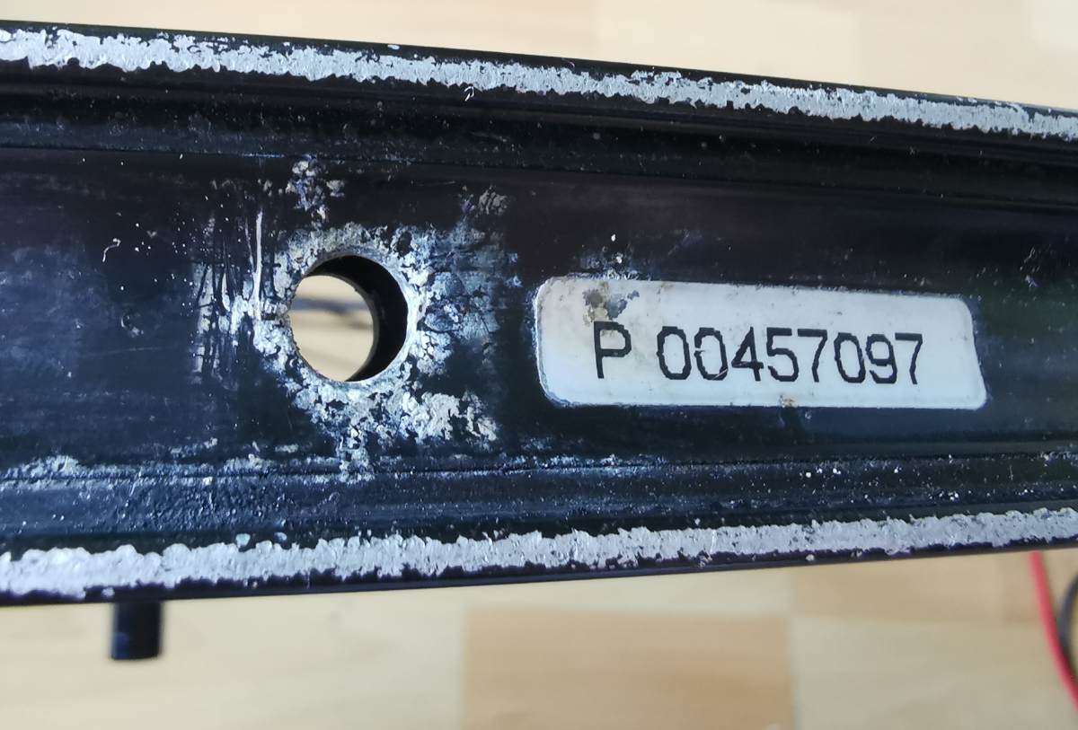

Electronite Napisano 21 Sierpnia 2022 Napisano 21 Sierpnia 2022 Na moje ślepe oko, to u ciebie jest Torx 7. Zresztą maksymalny bardziew, squorxy mam u siebie i wyrywa je z felgi. Aluminium gnije i się całe kruszą. Zmieniaj to na mosiężne póki czas.
kamikadze2014 Napisano 21 Sierpnia 2022 Autor Napisano 21 Sierpnia 2022 @Electronite a jest opcja druciarki i załadowania zwykłych, klasycznych nypli? Czy nie bedzie siedzieć poprawnie?
Dokumosa Napisano 21 Sierpnia 2022 Napisano 21 Sierpnia 2022 17 minut temu, Electronite napisał: Na moje ślepe oko, to u ciebie jest Torx 7. Zresztą maksymalny bardziew, squorxy mam u siebie i wyrywa je z felgi. Aluminium gnije i się całe kruszą. Zmieniaj to na mosiężne póki A obręcz oczkowana?
kamikadze2014 Napisano 21 Sierpnia 2022 Autor Napisano 21 Sierpnia 2022 @Dokumosa obręcz dziwaczna- j/w obrecz ma miejsca na ma małe wkładki alu, do ktorych wklada sie szprychę i dopiero to chowa sie w obręcz
Electronite Napisano 21 Sierpnia 2022 Napisano 21 Sierpnia 2022 Moja nie. Mam podkładki ze stali nierdzewnej w zestawie - patent DTswissa. Nie przemyśleli chłopaki. Profil nypla jest ten sam, więc możesz zastosować jakiekolwiek nyple. Zwróć tylko uwagę, żeby były takiej samej długości jak te co masz teraz bo możesz mieć problem z naciągiem.

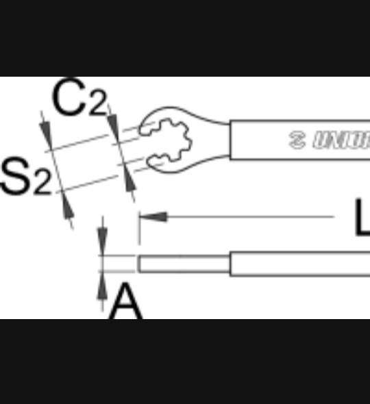

kamikadze2014 Napisano 22 Sierpnia 2022 Autor Napisano 22 Sierpnia 2022 @Electronite dzieki za informacje! @Dokumosa sprawdzilem suwmiarką najszerszą czesc gwiazdki i wychodzi 3,6mm (na zdj S2). Jakiego klucza szukać?
kamikadze2014 Napisano 22 Sierpnia 2022 Autor Napisano 22 Sierpnia 2022 @Dokumosa pod tą frazą znalazłem kilka rozmiarów kluczy i wolałbym miec pewnosc zeby uniknac zabawy w zwroty
kamikadze2014 Napisano 23 Sierpnia 2022 Autor Napisano 23 Sierpnia 2022 Ok, sprawdzilem wymiary i nypel odpowiada torx rozmiar t20. Nie mam zielonego pojęcia ktory klucz do naciągu z boku nypla będzie odpowiedni
Dokumosa Napisano 23 Sierpnia 2022 Napisano 23 Sierpnia 2022 Tu masz taki do zabytkowych już kół DT Tricon... DT Swiss Classic Nipple Wrench Torx | Bikester.pl
