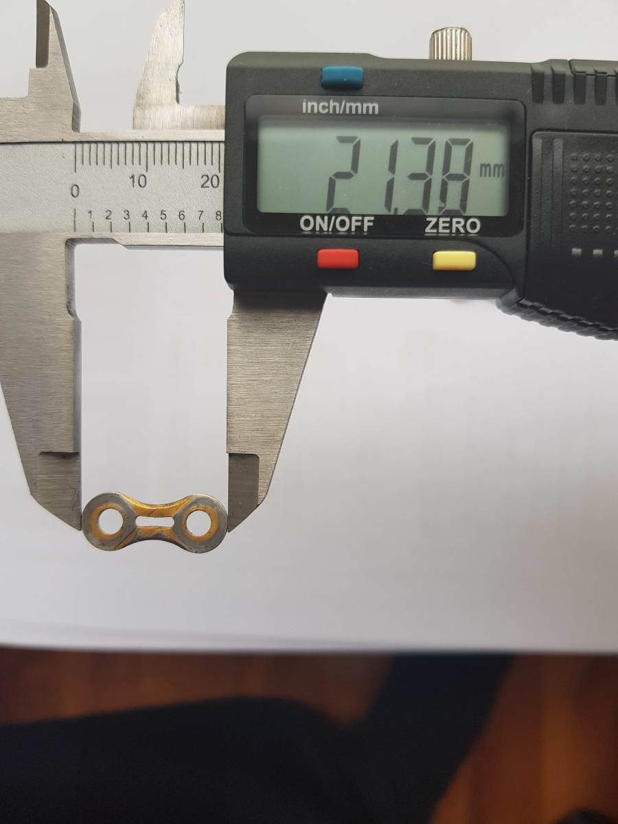

Q_u Napisano 16 Września 2022 Napisano 16 Września 2022 0,02 mm ( słownie: dwie setki milimetra ) przedstawiane jest jako dowód. Już nie wspomnę, że mierzone to jest jakąś gówno suwmiarką, która pewnie kalibrację straciła zaraz po wyjściu z fabryki ( o ile miała ją w ogóle ), ewentualnie sama jest na tyle "równa" na ściankach, że gdzie przyłożysz tam masz inny wymiar. dwie setki przy prawie 22 mm 🤣🍿 1 Cytuj
Dokumosa Napisano 16 Września 2022 Napisano 16 Września 2022 Suwmiarka tego typu ma niepewność pomiaru 0,05mm. Są suwmiarki co mają 0,01mm ale koszrują o 2 zera na końcu ceny więcej i są analogowe z dłuuugim noniuszem. 2 Cytuj
JWO Napisano 17 Września 2022 Napisano 17 Września 2022 0.01mm, najdluzszy lancuch to 116 ogniw. W sumie 1.16mm na calym lancuchu. Kolega chyba udowodnil ze ta czesc sie nie wydluża 1 Cytuj
HarveyDent Napisano 17 Września 2022 Napisano 17 Września 2022 Gratulacje @Mentoswłaśnie dokonałeś samozaorania Kocham to forum.:D 4 Cytuj

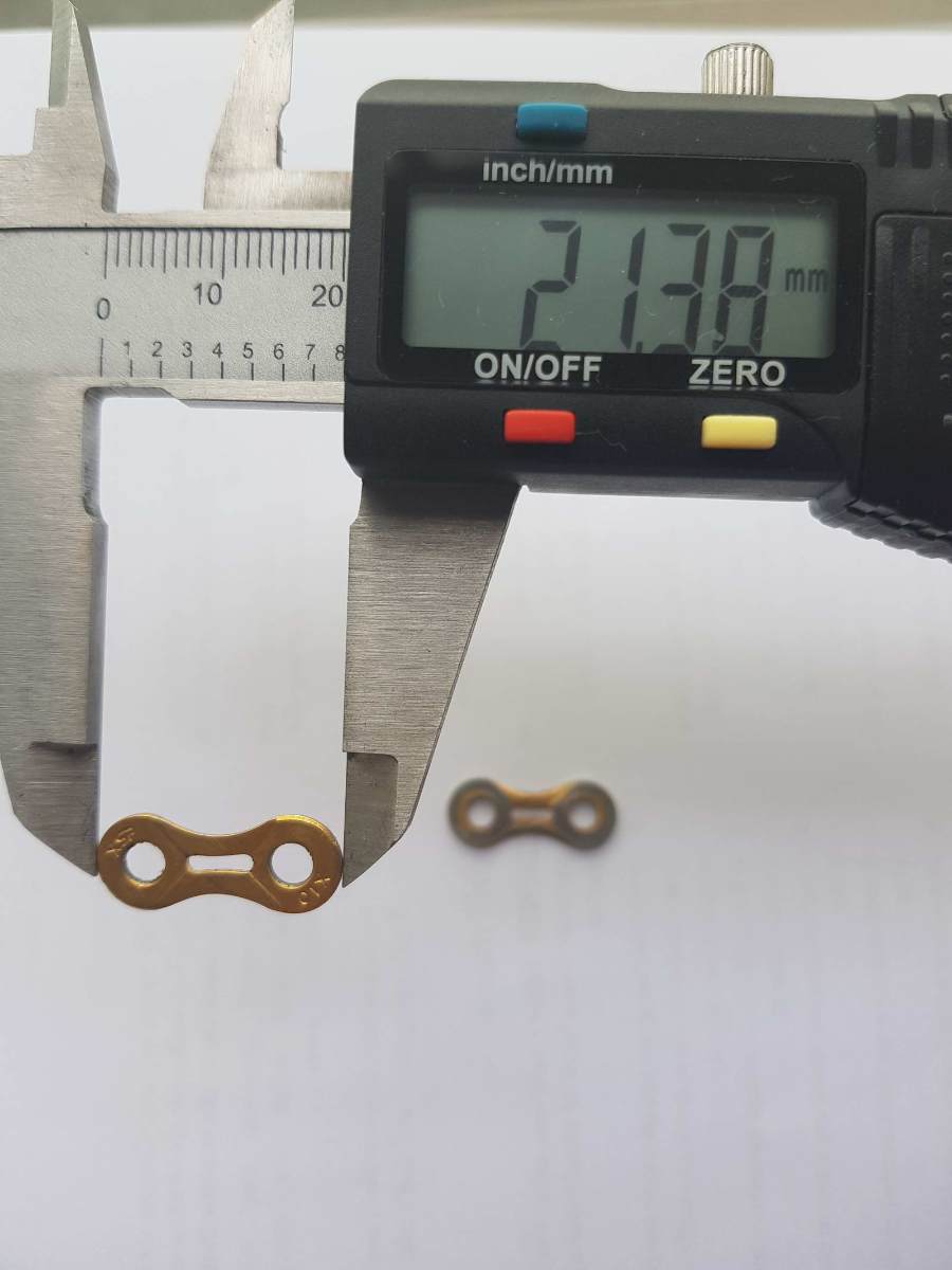

HarveyDent Napisano 19 Września 2022 Napisano 19 Września 2022 (edytowane) Godzinę temu, Mentos napisał: Tak jasne, gdy wasz kolega udawadnia jak wklejone foty poniżej, że nie ma rozciągnięcia bo oba pomiary pokazują mu to samo dla zużytego i niezużytego ogniwa (nawet taką samą suwmiarką!) to nic o samozaoraniu nie słyszę Bo nawet jak by mu pokazało 0,01 czy 0,2 to nie zaprzecza to tezie o braku rozciągnięcia. Jesteś w stanie ograrnąć że te suwmiarki nie mają takiej dokładności żeby to zmierzyć ? A nawet siła docisku zmieni pomiar ? Do pomiarów z taką dokładnością świat wynalazł mikromerty/mikromierze. Czego tu nie rozumiesz ? Edytowane 19 Września 2022 przez HarveyDent 1 Cytuj
Q_u Napisano 19 Września 2022 Napisano 19 Września 2022 (edytowane) 2 godziny temu, Mentos napisał: Następny który lubi widzieć tylko to co chce widzieć, weź ty się lepiej z Macierewiczem zakumpluj. I po co te nerwy. Suwmiarka przy założeniu, że jest 100% sprawna ma tolerancję 0,05 mm, a Ty wyłapałeś w wymiarze 0,02 "dając dowód" ( jak Twój kolega Macierewicz ), że łańcuch o tyle ma różny wymiar ;). Czego nie pojmujesz? Jestem ze starej szkoły, gdzie suwmiarkę w szkole miała jedna osoba, a na warsztacie jedynie majster. Zawsze przechowywana w szmatce i drewnianym pudełku. Nigdy nie dotykana palcami po powierzchni, gdzie jest robiony pomiar. Sorry, ale śmieszy mnie to czym zmierzyłeś i to nie tylko z powody pomiarów i tolerancji suwmiarki. Także to, że to tak dokładnych pomiarów używa się takiego gniota i na nim się polega coś udowadniając. Edytowane 19 Września 2022 przez Q_u 2 Cytuj
przemeg Napisano 19 Września 2022 Napisano 19 Września 2022 Jakieś minimum zdrowego rozsądku zakładałoby pewnie: Posiadanie urządzenia, które jest dedykowane to tak dokładnych pomiarów, Zmierzenie pewnie z 10 ogniw, tych samych, przy przebiegu 0, 500 km, 2 tys km itd. Unieruchomienie ogniw i przyłożenie miarki w ten sam sposób. Chcemy dyskutować o setnych milimetra przecież... 2 Cytuj

Mentos Napisano 19 Września 2022 Napisano 19 Września 2022 (edytowane) I to właśnie zostało garażowo domowo pokazane i przezemnie i przez kolegę, w obie strony. 20 pomiarów, zawsze in plus i z tego żadnego wniosku wyciągnąć nie można - jasne. Ale jakoś dziwnie TAKA SAMA suwmiarka kolegi nie została skrytykowana jako gówniana i na pewno zepsuta już w fabryce, jego pomiary nie mają statystycznej granicy błędu dla takiego narzędzia, jego pomiary dowodzą co złożono i już. Ja piszę o możliwości w nowych łańcuchch i głównie w elektrykach dołożenia tego czynnika, inni znafcy "no faking way" i już 😉 Gdzie tu tępy upór? Edytowane 19 Września 2022 przez Mentos Cytuj

przemeg Napisano 19 Września 2022 Napisano 19 Września 2022 4 minuty temu, Fikander napisał: na Tobie spoczywa przeprowadzenie dowodu. Otóż to, A tego zwyczajnie nie zrobiłeś. Taki pomiar miarką jaki prezentujesz, piny mierzone na stole itd, przy setnych milimetra. No to faktycznie badanie na poziome Macierewicza i jego sekty. Cytuj
Fikander Napisano 19 Września 2022 Napisano 19 Września 2022 (edytowane) 9 minut temu, Mentos napisał: Widać Ja do kupy z panem Boshem mamy nieziemskie moce Nawet jeżeli masz rację to: wcale tego nie widać - to jest problem - nie możesz wykazać prawidłowości pomiaru mniejszego niż błąd pomiarowy. Edytowane 19 Września 2022 przez Fikander Cytuj

Gość Napisano 19 Września 2022 Napisano 19 Września 2022 @Mentos chodzi o to, że Twoje "badania" są wątpliwej jakości, ze względu na użyte narzędzie. Wygląda to na tanią suwmiarkę, coś w rodzaju Topex. Producent podaje dokładność +/- 0.02 mm, a w praktyce pewnie więcej. Więc powiedz mi, jakim cudem ktoś ma Ci uwierzyć w te pomiary, jeżeli samo narzędzie ma błąd pomiaru o wartości którą podałeś? 0.02mm to może być kwestia wybicia płytki. Przecież one są tłoczone. Może to być także kwestia innego ułożenia płytki w narzędziu. Po prostu takie pomiary, takim narzędziem na tak małej długości są z... bez sensu. Cytuj
