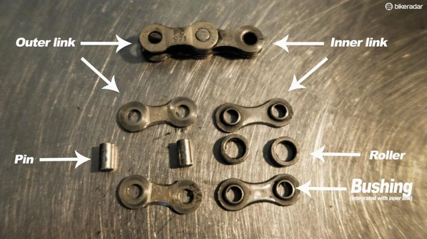

Czytałeś te artykuły? Przecież one jasno potwierdzają, że zużycie następuje między pinem a tuleją (bush), ale nie chodzi tu o rolkę, a o powierzchnię wytworzoną w wewnętrznych płytkach, na której pin pracuje. Zużycie rolek nie wydłuża łańcucha. W łańcuchach przemysłowych tuleja to oddzielny element. W rowerowych jest wytłoczona z wewnętrznej płytki. To pin i wewnętrzne płytki się wycierają i owalizują. Poniższy obrazek pokazuje, jak się co nazywa. Dlatego luz na rolce nie przeszkadza, bo nie zmienia podziałki napiętego łańcucha i nie zakłóca rozkładu nacisków na zęby i wiarygodny pomiar zużycia wymaga wyeliminowaniu wpływu luzu na rolkach.

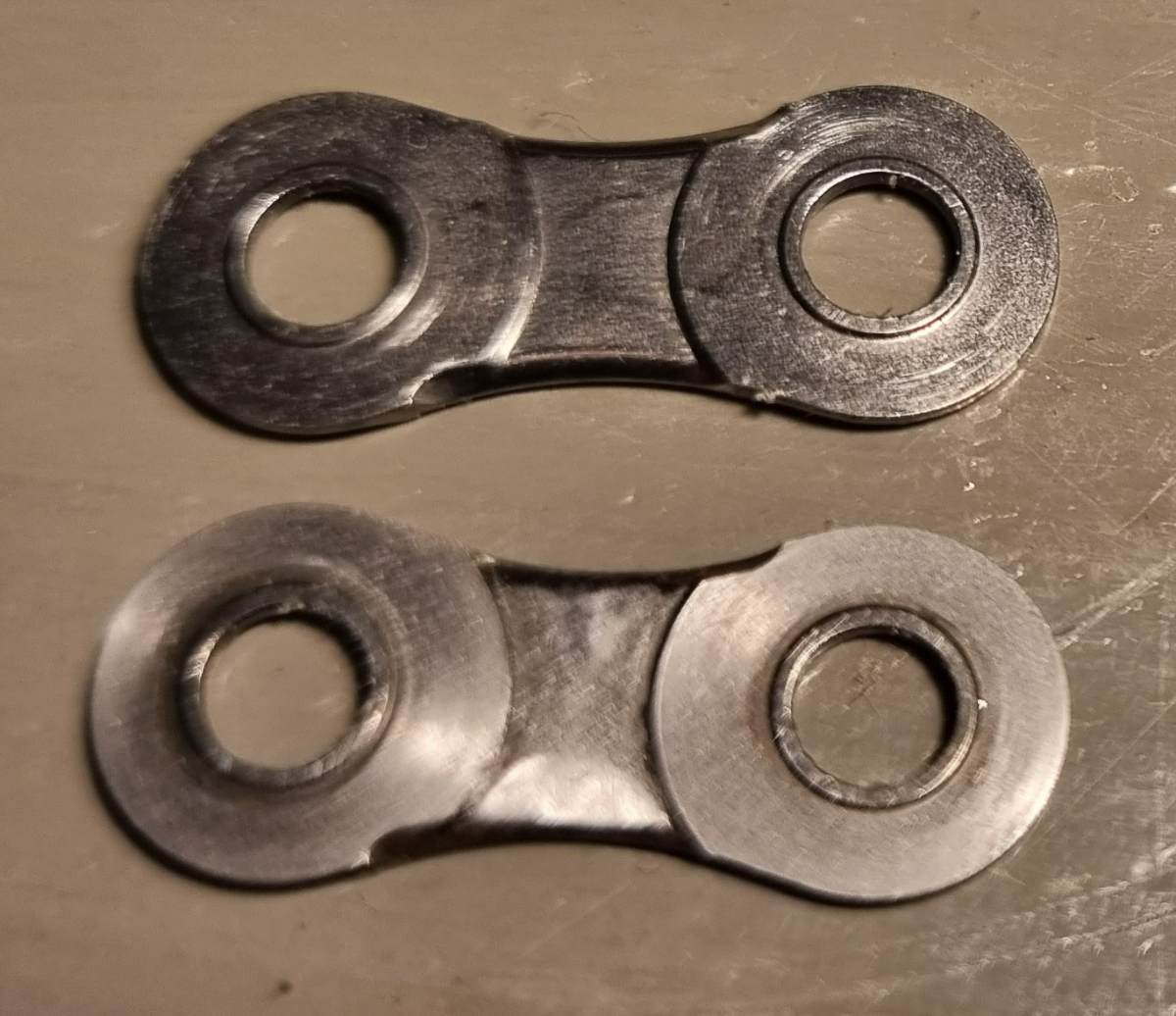

Oczywiście. Nie wydłuża się płytka ale efektywnie powiększa się odległość między środkami otworów  w niej bo te otwory zmieniają kształt na owalny.

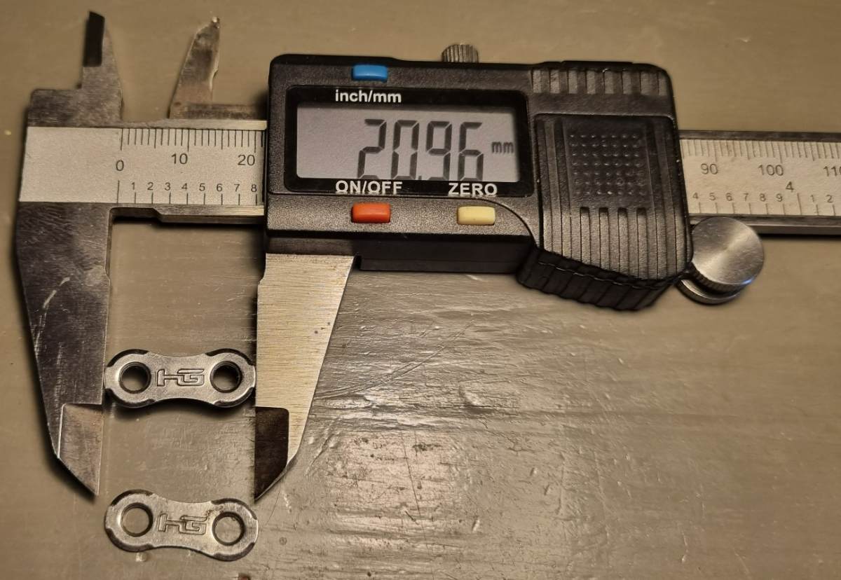

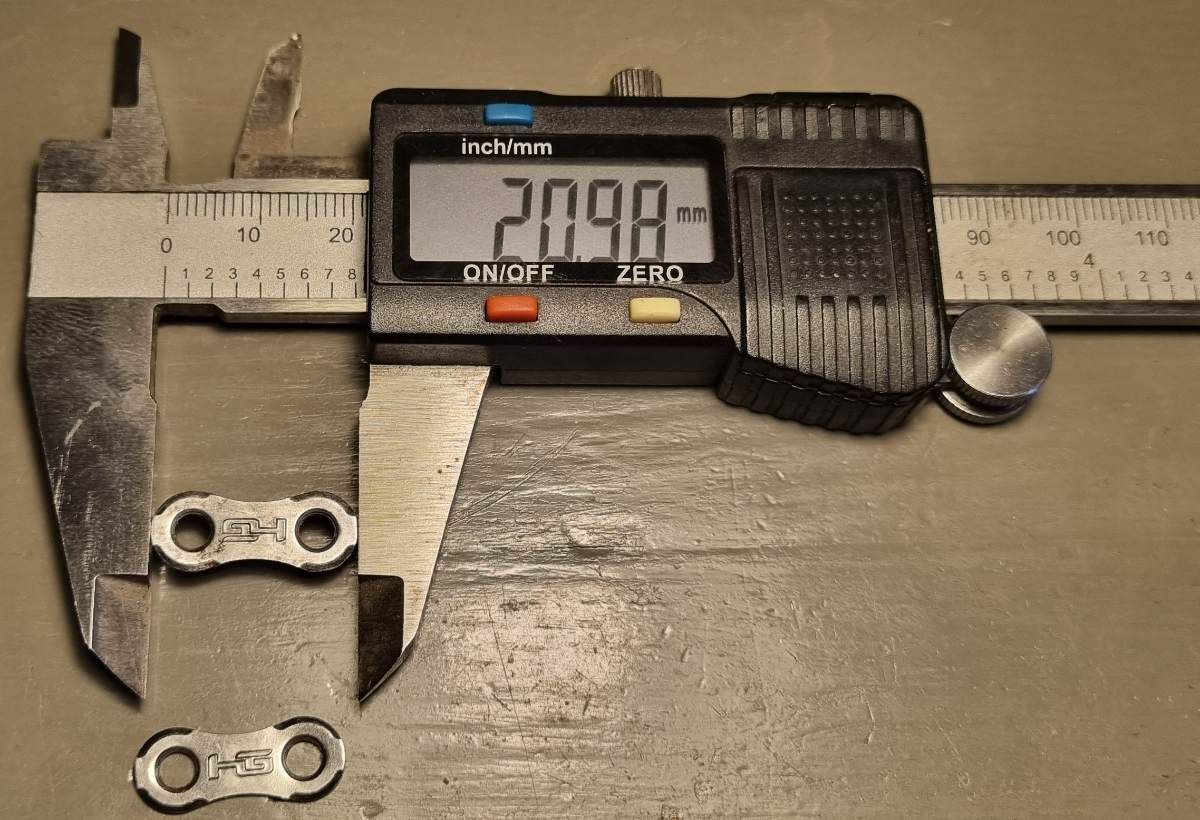

Nie mam tak czasu co dzień siedzieć i klepać na internetach, ale widzę profesorów się zleciało jak much od liku 😉. Do rzeczy i advocem. Całkiem zużyta 12kowa Deorka z elektrycznej ędurówki wprawdzie poszła w kosz, ale teraz jeżdżę w niej na 3ech łańcuchah i specjalnie dla niedowiarków, ten teraz czekający łańcuch nr1 , ściągnięty po 500km mogłem skrócić, bo i tak zmieniłem blat z 34 na 32 i porównać do kawałka jaki z niego mi pozostał. I proszę bardzo. Nawet taka sama suwmiarka ;-). Ta nowa płytka często pokazywala 20,95. By nie było, że manipulacje suwmiarka zaciśnięta tak by obie płytki trzymały się same nad stołem. I co? Po 500km płytka zużyta o 2 setne milimetra dłuższa. Oooo???? Lepiej było by śrubą mikrometryczną ale nie mogę znaleźć. W każdym razie z tak 20 pomiarów ¾ pokazało 2 setne, ¼ 1 setną. Ale zawsze było to in plus dla używanej płytki! Niech będzie nawet, że to jest 1 setna, ale to jest po 500km. Łańcuch do wyrzucenia jaki mierzyłem jakiś czas temu i stąd wspomniałem że płytki się rozciągają, coś po 2500km miał na poziomie między 3 a 4 setne. Owszem 3 albo 4 setne milimetra nadal wydaje się pomijalne, ale dla jednego ogniwa. Mnożąc x ilość ogniw w łańcuchu kilka milimetrów na całej jego długości wychodzi. OK, mój błąd /skrót myślowy, bo napisałem też, iż wiszące 2 łańcuchy nowy i stary mają różne długości a to wynika z rozciągnięcia płytek. Powinno być "też z rozciągnięcia płytek". Kwestia ile procentowo wynika to ze zużycia połaczenia pin/gniazdo pina w płytce wewnętrznej (jak ktoś wspomniał rozwalcowanie rolki nie zmienia długości, przymiar dla 2 rolek to zużycie uwzględnia) a ile z wyciągnięcia płytek to pewnie zależy od wielu czynników, i to pierwsze zawsze więcej, ale nie 100%. Nie wątpię też, że w przemysłówce czy w łańcuchach motocyklowych to zjawisko nie ma miejsca czy jest napradę pomijalne bo łańcuchy są o wiele grubsze/trwalsze. Pewnie i dawniej w rowerowych tak było. Ale obecnie myślę wynika to z zastosowania miększych bardziej rozciągliwych materiałów (zapewne bardziej w łańcuchah tańszych), z tego że są coraz węższe/cieńsze, płytki są bardziej taliowane czy są rampy, jest więc i mniej "mięsa" do rozciągania itp. No i elektryki swoją siłą dowalają zapewne najwięcej.

Żeby wyłapać na lakierze setne milimetra to się używa specjalnych czujników a pomiar robi w kilku miejscach,
Ty chcesz łapać setne milimetrów na leżącym luzem ogniwie... dobre.
Parkuję już kwestię, że nawet te 1 czy 2 setne razy ilość ogniw to na całym łańcuchu jest tyle, co nic.
Ja tam o zużyciu się nie wypowiadam, ale 0.02 mm a pewnie nawet i więcej, to kwestia tłoczenia płytek.
