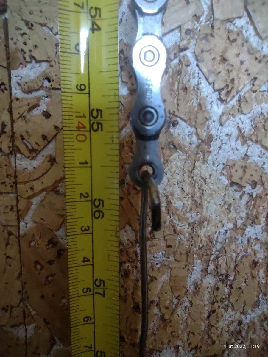

holdegron Napisano 20 Sierpnia 2022 Napisano 20 Sierpnia 2022 Że tak poprę kolegę cervandesa - "Łańcuch wydłuża się wyłącznie poprzez wycieranie pinów oraz wewnętrznych ogniw w miejscu przetłoczenia" Dokładnie tak, teza poparta doświadczeniami z demontażu i analizy pomiarowej zużytych łańcuchów. Wytarcie się otworu i pinu robiące luz 0,1 mm na całej długości robi wydłużenie ~110x0,1=11mm. Osobiście mierzę cały łańcuch, bo tak można najdokładniej zobaczyć rozciągnięcie. I tak przy okazji - od kiedy smaruję woskiem Squirt, łańcuch wydłuża się bardzo wolno. Dołączam fotkę po ok. 4000km Cytuj
