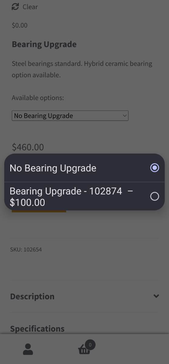

seebaa Napisano 19 Sierpnia 2022 Autor Napisano 19 Sierpnia 2022 Znalazłem chyba dobry zamiennik z kosiarki piasty Shimano https://www.centrumrowerowe.pl/piasta-tylna-shimano-deore-xt-fh-m8110-pd20220/ na tą piastę co poleciłeś https://onyxrp.com/store/mtb-hubs/onyx-vesper-mtb-cl-ms-142-12-thru-bolt-rear-hub/ Ona będzie bezszelestna? Ten onyxrp? I czy dobrze wybrałem rozmiar ilość szprych itp i kolejne pytanie tak jak się kupuje piastę onyxrp to jest opcja za 100 dolarów więcej w ogóle ona daje? Jestem ciemny
uzurpator Napisano 19 Sierpnia 2022 Napisano 19 Sierpnia 2022 Piasty onyxa posiadają sprzęgło pazurkowe ( tłumaczenie wprost, technicznego terminu nie znalazłem po polsku ), które jest całkowicie bezszelestne podczas kręcenia rozprzęgniętego, oraz posiada minimalny kąt zaprzęglenia. Ale dla cięższych rowerzystów może dawać wrażenie "zapinania gumy", tzn nie zaprzęgla się tak sztywno jak sprzęgło zapadkowe. Ten upgrade to zmiana łożysk na ceramiczne. Można olać.
