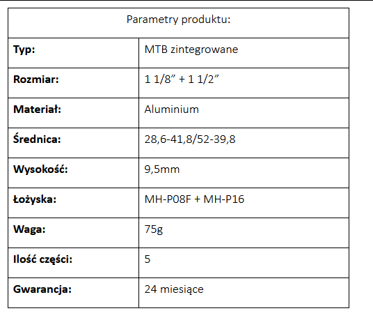

piknew Napisano 18 Sierpnia 2022 Napisano 18 Sierpnia 2022 Cześć, mam pytanie - jakie są rozmiary łożysk sterowych do Rometa Aspre 2. Jest to wersja 2020, która chyba ma taki sam rozmiar jak wersja 2021 i być może też 2022+. Jakie łożyska polecacie, tj. z pkt. widzenia zarówno łatwości montażu jak i trwałości.

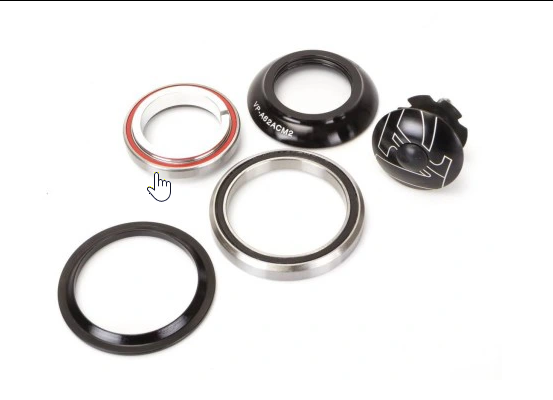

piknew Napisano 18 Sierpnia 2022 Autor Napisano 18 Sierpnia 2022 Sam sobie odpowiem: VP-A62ACM2 - jest to napisane na podkładce:
Mihau_ Napisano 18 Sierpnia 2022 Napisano 18 Sierpnia 2022 Pytasz o wymiary łożysk a "odpowiadasz sobie" modelem sterów Łożyska masz p08 i p16, nie musisz całych sterów kupować

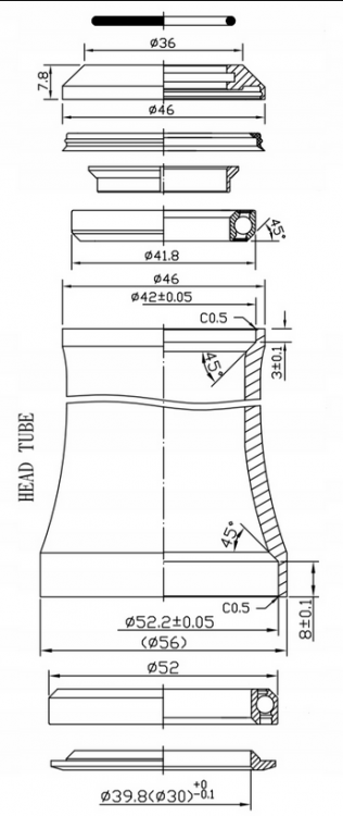

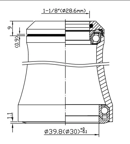

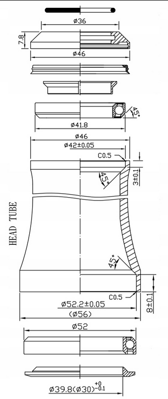

piknew Napisano 18 Sierpnia 2022 Autor Napisano 18 Sierpnia 2022 Tak, wiem, dzięki. Podałem model bo on w specyfikacji od razu zawierał rozmiary łożysk: Na razie kupiłem NECO H373, cały zestaw był tańszy, niż 2 łożyska oddzielnie. Nie mam pojęcia, jak Neco ma się do VP... Neco H373 jest zgodne rozmiarowo:
