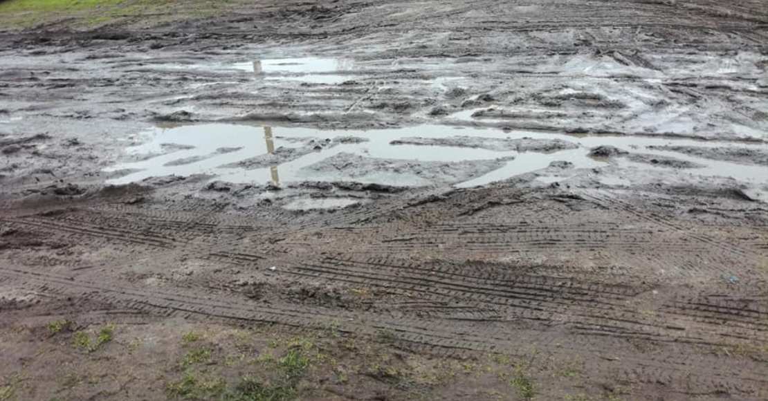

lift333 Napisano 16 Sierpnia 2022 Autor Napisano 16 Sierpnia 2022 Coś takiego 😀 Teraz mam trekking speed 38mm, semi slicki, raczej dzień w dzień bo zamierzam jeździć po lesie a jesienią często pada i robi się takie błotko, na szybkośc na asfalcie mi nie zależy.
modrzew Napisano 16 Sierpnia 2022 Napisano 16 Sierpnia 2022 Ja tu nie widzę potrzeby zmiany opon, w zimę latałem na Conti Speed Ride na ten przykład. To nie sztuka żonglować sprzętem, warto się nauczyć jeździć na tym co się ma, to potem byle błotko niestraszne. IMHO taki Smart Sam albo coś pokroju Conti AT Ride lub WTB Nano będą zupełnie wystarczające jeśli chcesz się poczuć nieco pewniej i rzeczywiście jesień/zimę spędzić głównie na leśnych ścieżkach. Rozmiar może być co tam najszerszego wejdzie, pewnie między 42 a 45c. Jeśli budżet pozwala to może TUFO Swampero, Maxxis Ravager czy podobne.
