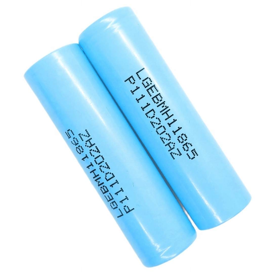

Jestem bardzo zadowolony z lampki mactronic scream 3.3 ale przy intensywnych wycieczkach po 60-70km dziennie szybko znikają zapasowe baterie. Dlatego szukam rozwiązania z zasilaniem akumulatorowym. Czy taka bateria 18650 jak w linku będzie odpowiednia do tej lampki? Potrzebuję dokupić coś jeszcze czy wystarczy wymienić wkład na ten akumulator?
https://allegro.pl/oferta/akumulator-18650-ogniwo-3200mah-lg-mh1-li-ion-2szt-11560312953
Miałem starszego Screama, też na baterie AAA. Zrobiłem w nim mod żeby zasilać go jednym 18650. I skończyło się tak, że lampka świeciła świetnie i długo... dopóki się nie zepsuła. A zepsuła się po krótkim czasie, bo dioda tam wisiała w powietrzu i się po prostu gotowała. Nie wiem jak jest w obecnym modelu.
