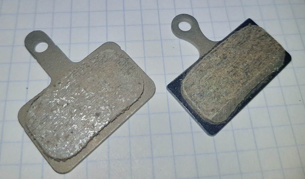

ChuChu Napisano 6 Grudnia 2022 Udostępnij Napisano 6 Grudnia 2022 A ile wyższe są klocki Wide? Sądziłem że ten pas z drugiego zdjęcia, pokazuje że klocek Narrow szoruje po górze, a na dole zostaje miejsce na Wide. Wyraźnie widać, zwłaszcza na górze, że jest sporo miejsca. Sam nie wiem... Chyba znalazłem. Wide ma 16mm wysokości. Narrow 14mm. Cytuj Odnośnik do komentarza Udostępnij na innych stronach More sharing options...

Dokumosa Napisano 6 Grudnia 2022 Udostępnij Napisano 6 Grudnia 2022 1 godzinę temu, ChuChu napisał: Wide ma 16mm wysokości. Narrow 14mm. Z tym, że Narrow są z jednej strony ścięte i w najszerszym miejscu mają niecałe 13mm (nominalnie). Przy samych pleckach jest 14mm. Poniżej foto oryg Shimano B05S oraz G05S. 1 Cytuj Odnośnik do komentarza Udostępnij na innych stronach More sharing options...
