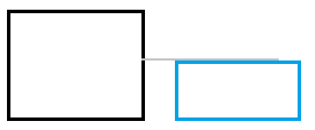

Nie jest to narzędzie samo w sobie, ale może Ci pomoże. Widziałem kiedyś, chociaż sam nie próbowałem, sposób na równe cięcie rolki taśmy.
Rolkę kładziesz na płaskiej powierzchni, a nożyk segmentowy kładziesz na płasko na drugim przedmiocie odpowiedniej wysokości. Ja bym użył jakiegoś cienkiego nożyka, prawdopodobnie 9mm.
W Castorama są dostępne nożyki Olfa Excel Black. Bardzo ostre, nieporównywalnie do tanich No Name.
https://www.castorama.pl/ostrza-segmentowe-olfa-9-mm-id-35456.html
Prawdopodobnie nie jest to najbardziej efektywne i bezproblemowe rozwiązanie, ale z tego co widziałem, działało całkiem dobrze. Obawiam się tylko, że przy dużej ilości taśmy na rolce, cięcie może być problematyczne.
