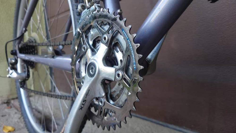

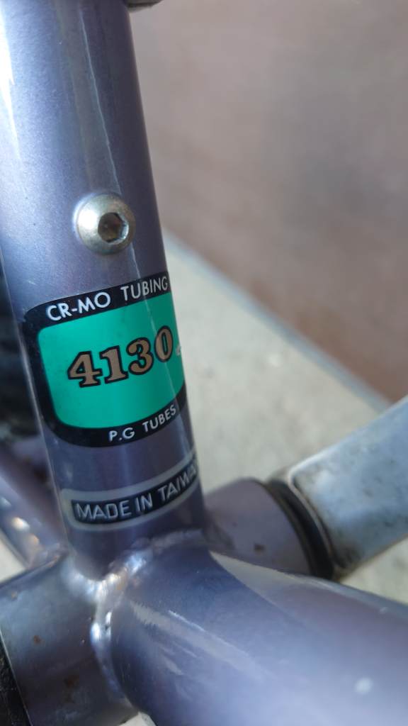

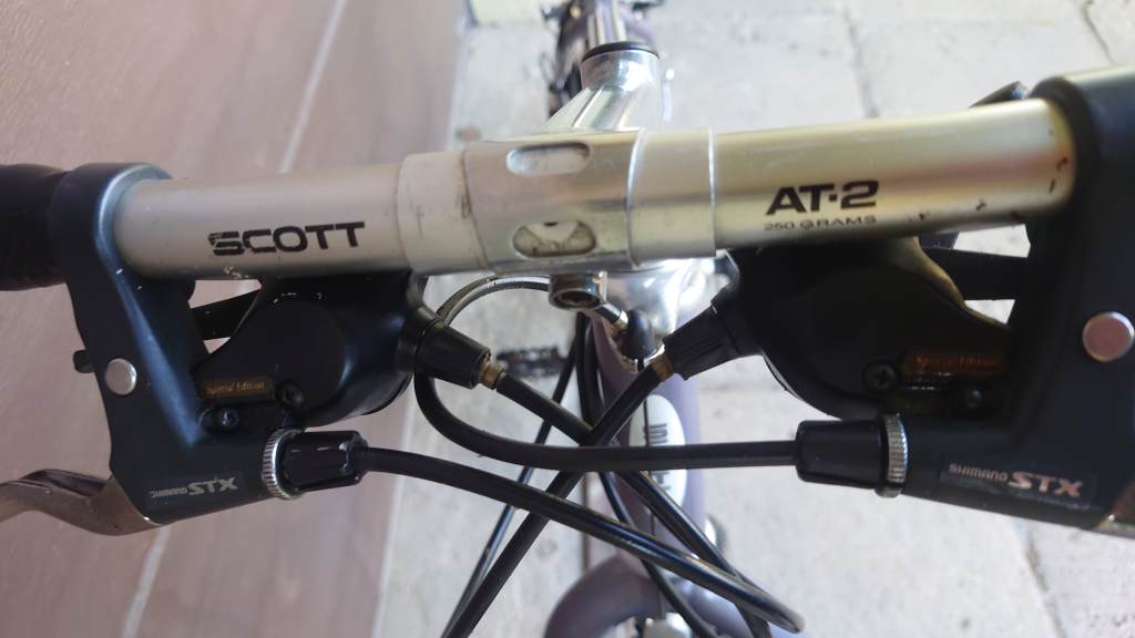

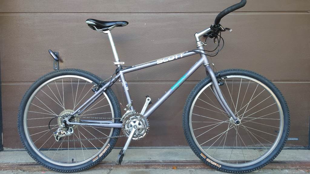

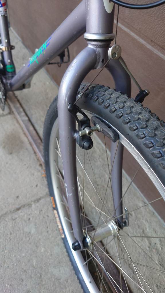

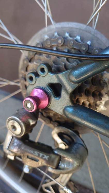

Przedstawiam Wam mój nowy nabytek - Scott Impulse 1994 - kupiony - a jakże - impulsywnie - trochę jako zachcianka na coś w stylu retro, trochę jako staroć do wożenia w samochodzie bez stresu o lakier na ramie czy nagłe zniknięcie.
Ponieważ zakup tego roweru bez elementarnej wiedzy o rowerowych rupieciach to jedna z wielu głupich rzeczy, jakie zrobiłem, proszę o pomoc w ocenie jego stanu i pomysły, co zrobić dalej. Na pewno będę na nim jeździł, zabieram go na urlop. Ale może ten rower zasługuje na coś więcej jak dalsza dekapitalizacja i wreszcie - bilet do huty?

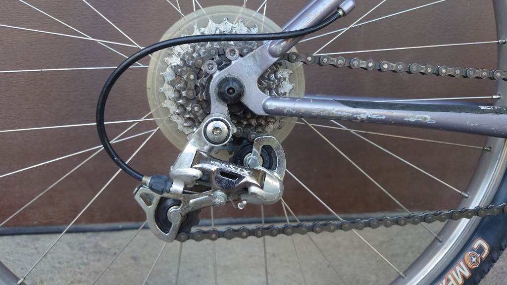

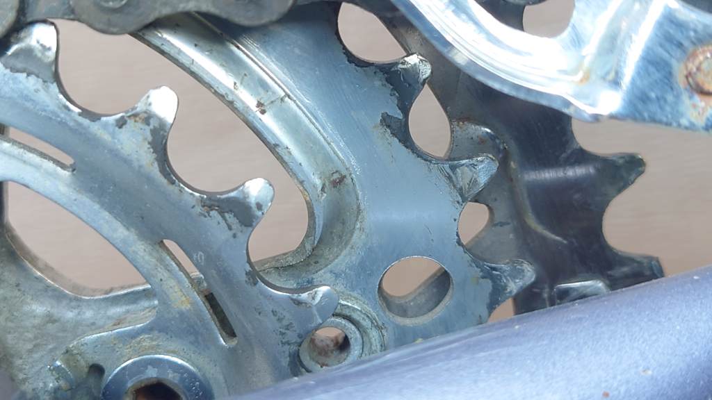

Na ten moment przeczyściłem trochę łańcuch i resztę napędu ale chcę to jeszcze dokładniej wyczyścić i naoliwić. O dziwo mój tani przymiar nie wykazuje zużycia łańcucha. Zapewne został wymieniony, jak opony, kierownica, siodło i gripy; reszta wygląda na oryginalną. Zacznijmy od specyfikacji fabrycznej:
I trochę dokumentacji z dzisiejszej inwentaryzacji:

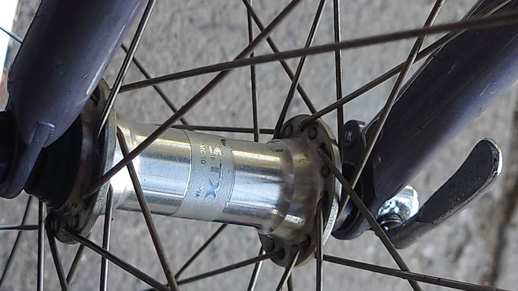

Proszę o uwagi :)
Edytowane przez spidelli
Uwaga taka, że przypominają mi się czasy dzieciństwa/ wczesnej młodości kiedy śliniło się w sklepie na takie sprzęty,a sprzedawca bił po łapach za dotykanie...scott na stx to było marzenie jak człowiek przesiadał się z SISa na altusa😀. Ciekawy zakup, wyregulować, dobrze wyczyścić-szczególnie te rdzawe plamki i tyle.
  • +1 pomógł 1
@nossy Ja mam takie retrospekcje, jak słucham muzyki "80" ;) W czasach świetności tego Scotta niestety byłem nierowerowy zupełnie, dopiero w drugiej młodości zapałałem miłością do rowerów :D
Plamki oczywiście jakoś zabezpieczę żeby rurek nie żarło ale myślę też, że te otarcia to taka patynka miła dla oka. Na pewno nie mam zamiaru go lakierować :D

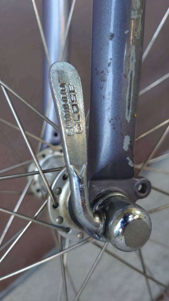

@Dokumosa Oj, piasty i stery to będzie prawdziwa lekcja dla mnie. Już widzę te kulki, które ganiam po garażu ;) Najpierw trochę poczytam i pooglądam, postaram się też zaopatrzyć w jakieś części zamienne. Liczę też na Waszą pomoc, stąd ten wątek ;)

Nie wiem czy to warto się tak cackać na raty. Ja mam w zwyczaju rozbierać takie zakupy na części pierwsze, wszystko czyścić, wymieniać co potrzebne, smarować i składać. Dopiero wtedy wiesz czym jeździsz. ;) Pytania w takim trybie same po kolei będą się nasuwać. Poza tym taki rower naprawdę fajnie jeździ jak można deptać i być w miarę spokojnym o eksploatację, bo przecież ma być tanio. :) Jeżeli to nie musi być koniecznie oryginał, to ja bym założył jakieś niezniszczalne, używane 1x9 z OLX, normalną kierownicę ze zwykłymi rogami i używał, polując na retro amor za 100zł... nawet niech później skrzypi.

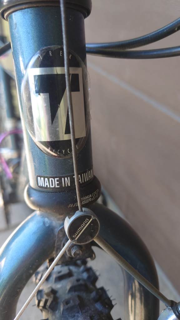

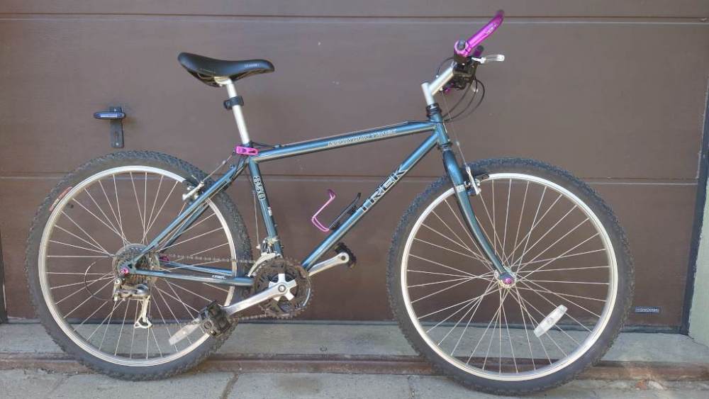

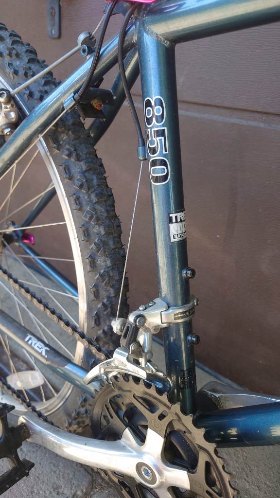

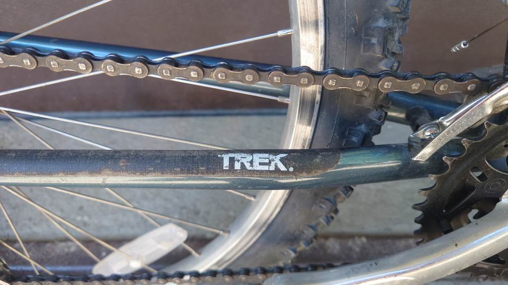

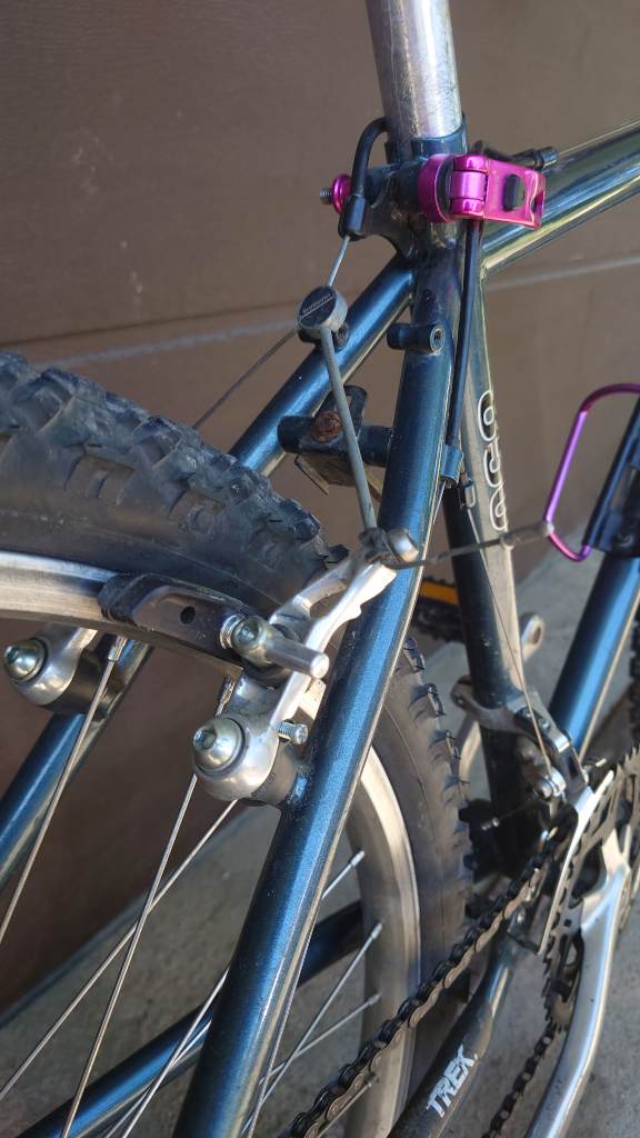

Dziś pora na Treka. Taki to piękniś:trek.thumb.JPG.29184aff8fac214aa8a83fb447c3fd54.JPG
Ten jest mocniej zmęczony życiem. Na szybko muszę ogarnąć gripy - chyba pójdę w owijkę, będzie mniej szukania, przydałyby się też jakieś sensowne korki.

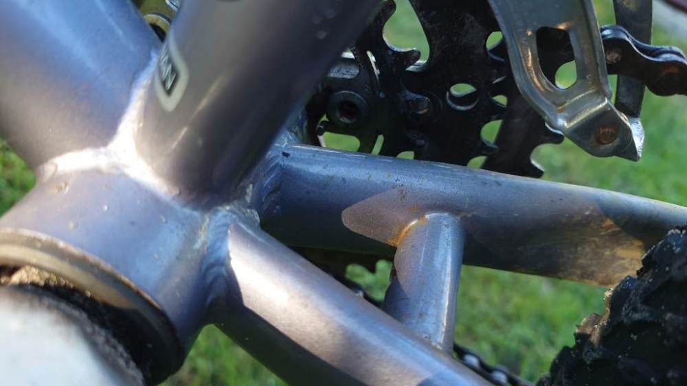

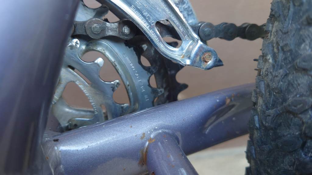

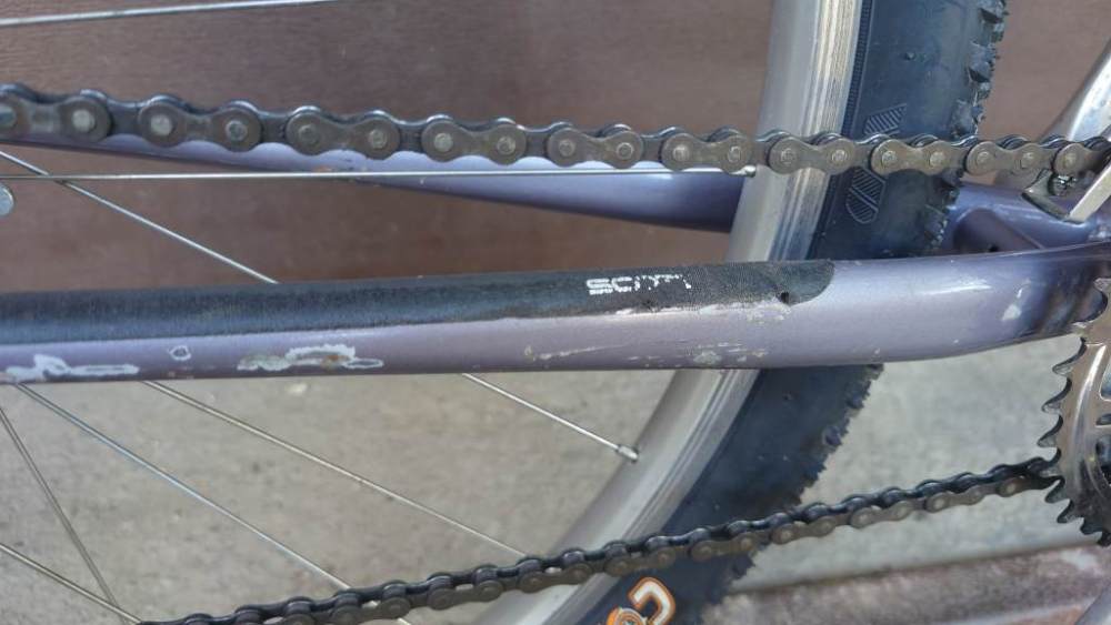

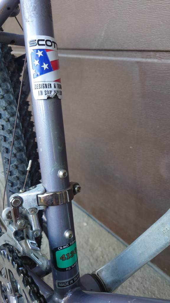

Lekko nie miały, bo piach i słona woda. Mój Scott miał już wcześniej kilka rdzawych plamek. Teraz jest ich nieco więcej.
Powoli będę brał się za konserwację tych rowerów, raczej oszczedzę im ciężkiej harówki.

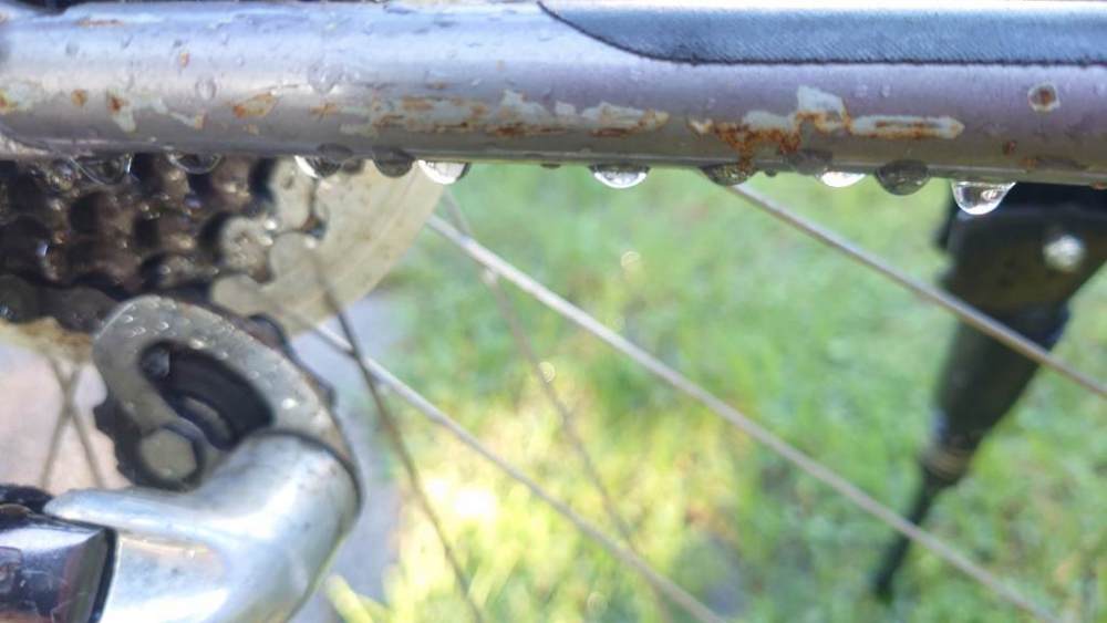

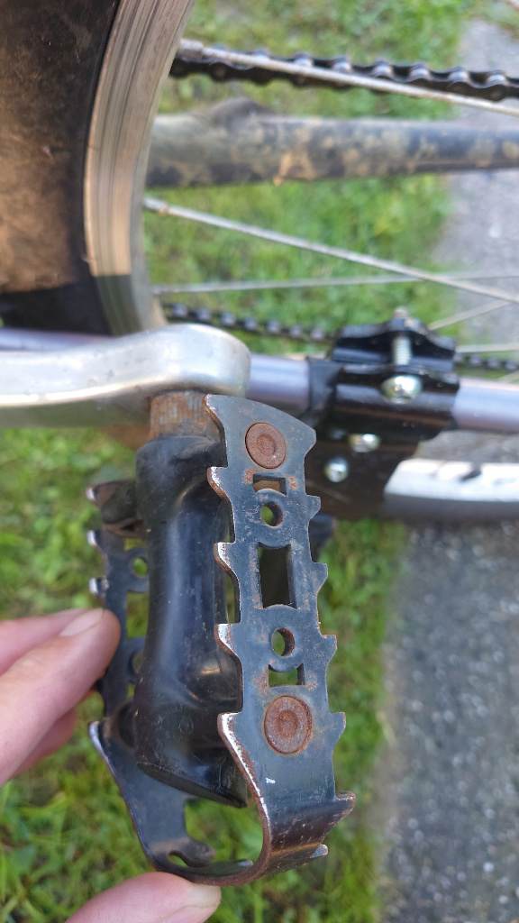

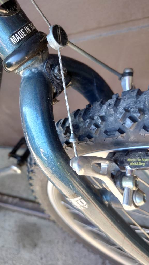

Tymczasem mam pytanie, jak zabezpieczyć ramę?
Umyłem ją w warunkach polowych z grubsza ze słonej wody, trochę pomógł deszcz a teraz woda z węża, potem wiadro z autoszamponem i miękka szczotka.
Co dalej?
Jak zabezpieczyć taką korozję powierzchniową? Ja bym ją lekko odczyscil - jak i czym? Plan jest taki, żeby te odpryski zostawić - taka patynka - tylko zabezpieczyć i zostawić - taki ich urok.
Drugi krok to zalanie ramy od środka jakimś środkiem do balsamowania. Jakim? Czym najpierw odszczurzyć wnętrze ramy, bo tam pewnie też jest korozja, przy otworach technologicznych....
No i jak zrobić dobrze pedałom ...
Fotki po urlopie:
Napisano (edytowane)
Rdzę z odprysków usunąć np. drobnym papierem ściernym wodnym. Jak chcesz je zabezpieczyć to chyba lakierem, ale czy to ma sens? Stal cro-mo nie jest tak mocno podatna na rdzę żeby to teraz żarło na wylot. Do środka ramy polecam Noxudol 700.
Edytowane przez mihau000
  • +1 pomógł 1
Poleruj ramę pastą Turbo kiedy pokazuje się rdza, ale z … litością dla lakieru troszeczkę, potem można pertraktować z  K2 speed wax z Boedronki  to lekko ogranicza osiadanie brudu w czasie jazdy…
wnętrze rur planuję pierwszy raz w historii psikać preparatem K2,do profili zamkniętych ale to dlatego że trawiłem sztycę alu wodorotlenkiem i potem wiele razy płukałem wnętrze ramy. Mam wyrzuty sumienia. W innych ramach czasem podaję trochę wd 40 i tyle, ale nie stoją w zimnym garażu….
dbać smarem szczególnie trzeba na połączeniu sztyca alu rama stal.
chyba dlatego musiałem trawić sztycę 26 godzin bo ktoś nie dbał i zapiekł na amen.

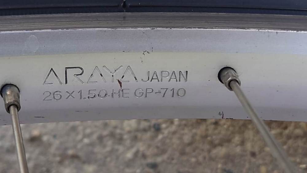

Araya świetne obręcze!!! Chroń panie przed ich rozbiciem, trzymaj ciśnienie prawidłowe.
są jeśli dobrze mniemam w kształcie C eownika bez wzmocnień,  i komór, lekkie i naprawdę dobre.
  • +1 pomógł 1

Papieru ściernego trochę się boję, zacznę od pasty polerskiej.

Udało mi się ujechać na jednym łańcuchu i wolnobiegu z epoki (Sedis +Sachs) ok. 15 tys. nie licząc tego co przejechali poprzednicy. Łańcuch poza przymiarem ;) Tu też widzę takie kasety i łańcuchy - więc szerokości  :) fajne sprzęty.

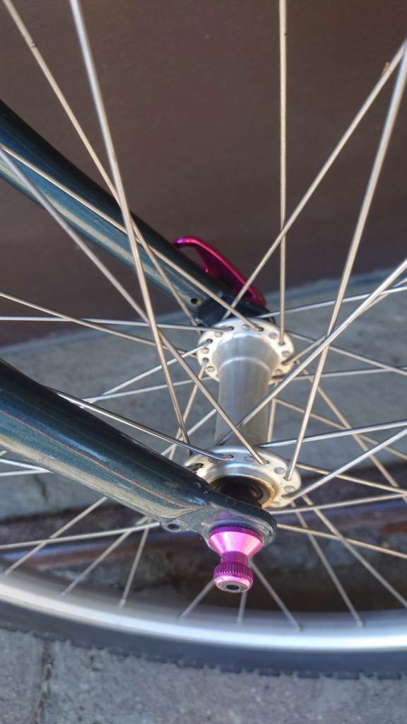

Bez przesady ale trochę musisz go ogarnąć jak chcesz się nacieszyć jazdą nimi. Pierwsze to myślę piasty (nie chcesz chyba szybko szukać nowych STX i zaplatać ;) ) Łańcuch mozna wymienić ale piast raczej nikt nie ruszał, po nich widać przebieg oraz kulturę serwisową poprzedników.

@xgrzehoox Dzięki, na te rowery nawet przyjemnie się patrzy ;) Muszę je jak najszybciej ogarnąć, żeby trwały jak najdłużej, bo części napędu czy piasty to raczej wyłącznie z dawców...

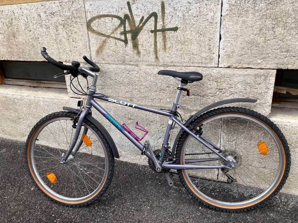

Aktualizacja - zrzut w pierwszym linku to katalog z 1996. Tymczasem bez problemu na forum o rowerach retro ;) mtb znalazłem katalog z 1994 r. a tam takie cacuszko:
Czyli kierownica w moim rowerze też jest oryginalna, w 1996 r. była już prosta, z grip-shiftem (stąd błąd w moim pierwszym wpisie) ale w 1994 - rogata AT-2. Dokładnie taka jak moja :D
Dla porównania - rower ze szwajcarskiego internetu:
