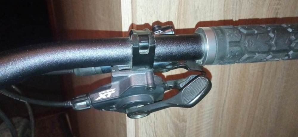

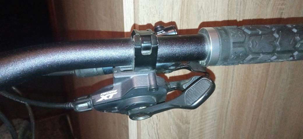

MikeSkywalker Napisano 13 Sierpnia 2022 Autor Napisano 13 Sierpnia 2022 No i padnie pewnie na M8100. Nie pytajcie dlaczego, troszkę przypadkiem,troszke podoba mi się klamka/tarcze Shimano na pająku. I chyba będę na spokojnie polował na zaciski Magury żeby miksa spróbować. Tylko pytanie - czy z tym wszystkim ożenię manetki ze zwykłymi obejmami? Póki co X5 sramowskie, a jakby trzeba mógłbym przejść na Deore M6000.
Mod Team sznib Napisano 13 Sierpnia 2022 Mod Team Napisano 13 Sierpnia 2022 Żeby połączyć klamki serii Mx100 z manetkami na obejmę, manetki muszą być bez "telewizorków". Także X5ki podejdą, kupując Deorki musisz brać wersję bez wskaźników.
MikeSkywalker Napisano 13 Sierpnia 2022 Autor Napisano 13 Sierpnia 2022 A widzisz, dziękuję. Sporo postów się naczytałem że do tego ciężko cokolwiek dobrać. X5 na dłuższą metę raczej nie zostaną, ale GX też mam na obejmę i bezmonitorkowe.
Mod Team sznib Napisano 13 Sierpnia 2022 Mod Team Napisano 13 Sierpnia 2022 O, nawet fotkę znalazłem jak to wygląda:
przemokolarz Napisano 13 Sierpnia 2022 Napisano 13 Sierpnia 2022 Teraz tak to wygląda, z manetką XT M8100 lepiej się dogaduję. Jest dalej odsunięta od gripa przez co dźwignia nie dotyka kciuka. Manetka pod 12s reszta pod 11s, działa zacnie.

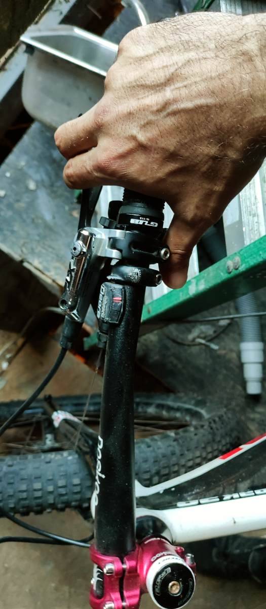

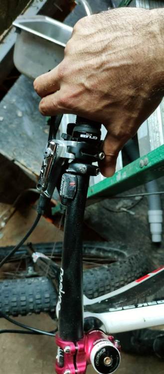

Sobek82 Napisano 13 Sierpnia 2022 Napisano 13 Sierpnia 2022 Co zacz dziwny montaż pół metra od gripa?
Brombosz Napisano 13 Sierpnia 2022 Napisano 13 Sierpnia 2022 Dłoń pewnie nie mała. Mam podobnie odsuniętą manetkę, bo ta będąc bliżej mi przeszkadzała w tłuczeniu się po korzeniach. EDIT: Znaczy się mialem... bo rama piz..... 😕
wojtt80 Napisano 14 Sierpnia 2022 Napisano 14 Sierpnia 2022 13 godzin temu, Sobek82 napisał: Co zacz dziwny montaż pół metra od gripa? @Sobek82 może nie mam aż tak daleko, ale nie lubię jak coś mi "włazi" w przestrzeń gripa. Jak jadę po kamienistym szlaku to wolę mieć pewny chwyt. Poza tym nie tak bardzo dawno temu wysadziła mnie z siodełka sztyca, przez manetkę, którą miałem za blisko. Takie moje chłopskie podejście 🙃 @Brombosz nie zauważyłem Twojej odpowiedzi, właśnie tak.
Sobek82 Napisano 14 Sierpnia 2022 Napisano 14 Sierpnia 2022 Łapy nie mam małej ale może mi tak lepiej
wojtt80 Napisano 14 Sierpnia 2022 Napisano 14 Sierpnia 2022 Dla mnie byłoby za blisko. Nie chodzi tak bardzo o manetkę zmiany, jak o klamkę. Aha i bez TV lepiej się żyje 😉
Brombosz Napisano 14 Sierpnia 2022 Napisano 14 Sierpnia 2022 @Sobek82 Masz rzemieślniczą dłoń o pewnym chwycie, ale standardowym zasięgu i proporcjonalną do niego definicją. Nie jest źle, ale rozmiar to duże M... 😇
