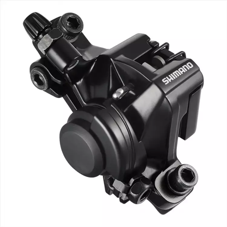

Sobek82 Napisano 1 Sierpnia 2022 Napisano 1 Sierpnia 2022 Mi m785 nigdy nie sprawiły problemu, do jazdy po okolicznych lasach i górkach, testuję teraz mechaniczne, najtańsze szhitmano br-m375 W prawdzie nie blokują jak bb5 i daleko im do XT ale dają radę. 🤗 Pozdrow'er
RafalxM Napisano 1 Sierpnia 2022 Napisano 1 Sierpnia 2022 48 minut temu, MikeSkywalker napisał: Do Marina Bobcata, do jazdy po okolicznych lasach i górkach. Ja zmieniłem BR-M7000 na BB7+Avid FR5 , jak dopuszczasz opcję mechaniczną to polecam taki zestaw, a jeszcze lepiej pewnie z klamkami Avid Speed Dial 7 . U mnie zmiana hydro na linkę to wynik kombinacji z klamkami barankowymi (gdzie hydro było mi dużo trudniej zdrutować) , w sensie nie miałem problemów nigdy z BR-7000.
