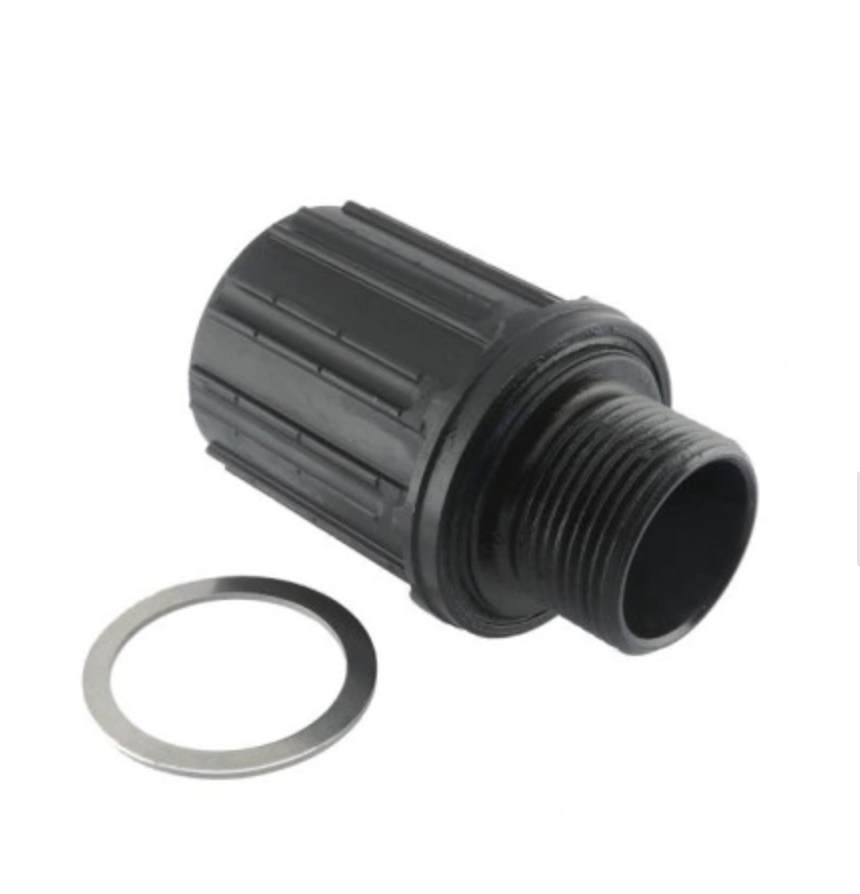

leejoonidas Napisano 31 Lipca 2022 Napisano 31 Lipca 2022 Nie można w ciemno zakładać bębenków z innych piast Shimano. Jest kilka standardów mocowania bębenka w piastach Shimano, po za tym średnica osi piasty jest też ważna przy wyborze. Bębenek z piasty XT FH-M8000, XT FH-M770 nie będzie pasował, ale już z piasty XT WH-M8000, XT FH-M8010 będzie pasował. Numer katalogowy bębenka do Twojej piasty to Y3G898040 Poniżej zdjęcie poglądowe jak powinien wyglądać od strony mocowania.
holdegron Napisano 4 Sierpnia 2022 Autor Napisano 4 Sierpnia 2022 Temat przerobiony praktycznie. Bębenek XT 8010 pasuje jak ulał, tylko kaseta montowana jest bez podkładki 1,8 mm. Jutro test polowy. Swoją drogą ilość narzędzi, potrzebnych do odkręcenia i rozkręcenia bębenka jest nieprawdopodobna...
