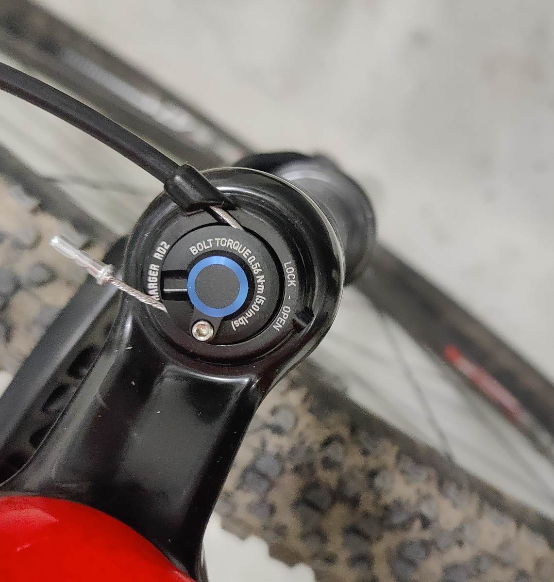

zawad22 Napisano 11 Lutego 2024 Napisano 11 Lutego 2024 W dniu 4.08.2022 o 13:41, KSikorski napisał: SID base jest tylko OEM. Tu w manualu widać różnice między tłumikami: https://www.sram.com/globalassets/document-hierarchy/service-manuals/rockshox/front-suspension/2021-2023-sid-and-sid-sl-service-manual.pdf Kupiłem ostatnio Scalpela HT4 z SIDem SL, oczywiście zakładałem tłumik Rush. Natomiast przy blokadzie mam coś takiego. Myślicie, że przesądza to o tym, że jest RD2 czy to tylko napis ? Cytuj
KSikorski Napisano 11 Lutego 2024 Napisano 11 Lutego 2024 To by wychodziło że ma Charger Race Day 2. Cytuj
