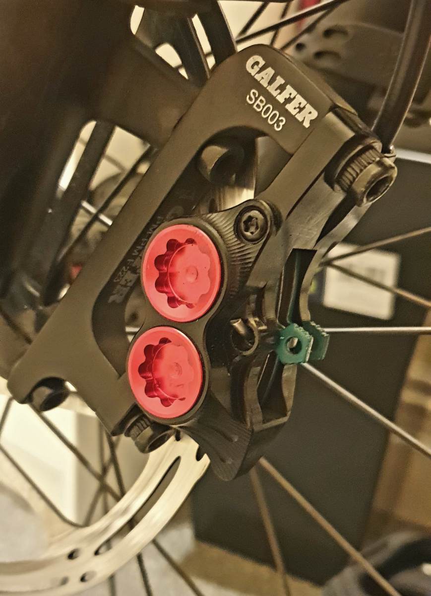

O ile dźwignia to produkt czysto chiński to zacisk jest kopią produktu Hope,  wersja E4. Zacisk wycięty CNC, dwie anodowane na czerwono  pokrywy tłoków od zewnątrz.

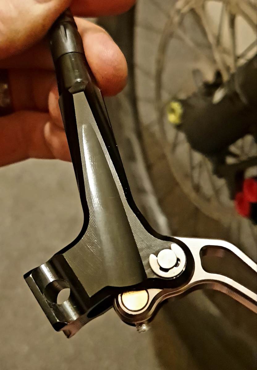

Drugim powodem kupna Zrace jest drobiazg,  ale bardzo chciałem go  przetestować: dźwignia obraca się na łożysku maszynowym   :) Gadżet niezmiernie rzadki w hamulcach rowerowych,  jeśli dobrze kojarzę Hayes dominion, sram w wersjach RSC i ultimate i to chyba tyle.... za zupełnie inne pieniądze niż ten.

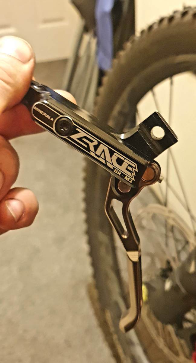

Korpus wycięty na CNC I piękna dźwignia anodowana na tytanowy kolor. Obejma w tym samym kolorze.
Klocki to okładziny stosowane w Hope'ach jednak , z doświadczenia, bardzo kiepskie i podobne do tych które były w meroce i mejiunach. Od razu poszły na odstrzał.
Na zdjęciu zielone klocki discobrakes,  wersja bezmiedziowa- moj faworyt od kilku lat. Dla zainteresowanych: klocki na zdjeciu to przerobione klocki do Sramów Code. Niestety, discobrakes nie oferuje bezmiedziówek do Hope,  więc musiałem je dostrugać z innych. 15 minut zabawy dremelem   ;)

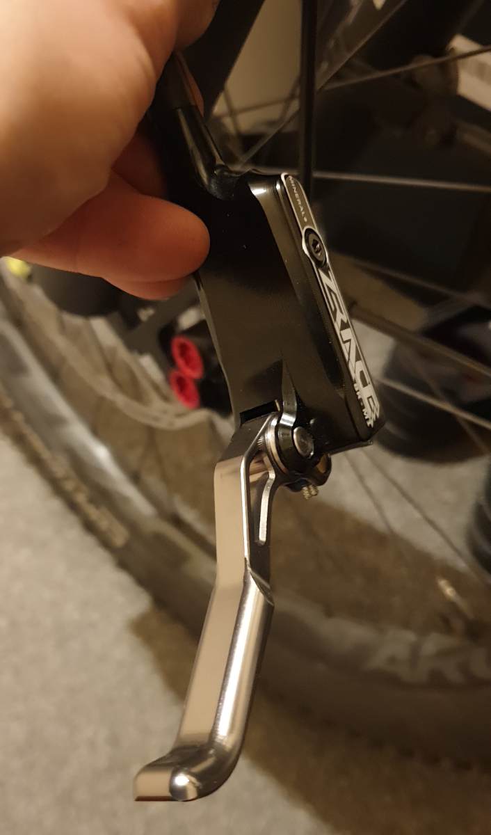

Skok dźwigni to ok 25 mm, regulacja odległości dźwigni od kierownicy,  za pomocą imbusa 2 mm. Do regulacji dźwignię trzeba zdjąć z kierownicy- dzięki otwartej obejmie jest to proste.
Hamulec ma tylko 200 km przebiegu więc nie da się ocenić jego trwałości. Moc też trudno zweryfikować- tarcza 220 mm praktycznie każdy hamulec czyni mocnym   🙂 przy 220tce modulacja nie jest rewelacyjna - ale nie jest taka przy żadnym hamulcu  - trzeba wyczucia. Ergonomia dźwigni bardzo dobra,  dobrze leży pod jednym palcem.

Ogólne wrażenie użytkowe bardzo dobre  - jedynie skok klamki mógłby być ciut mniejszy.
