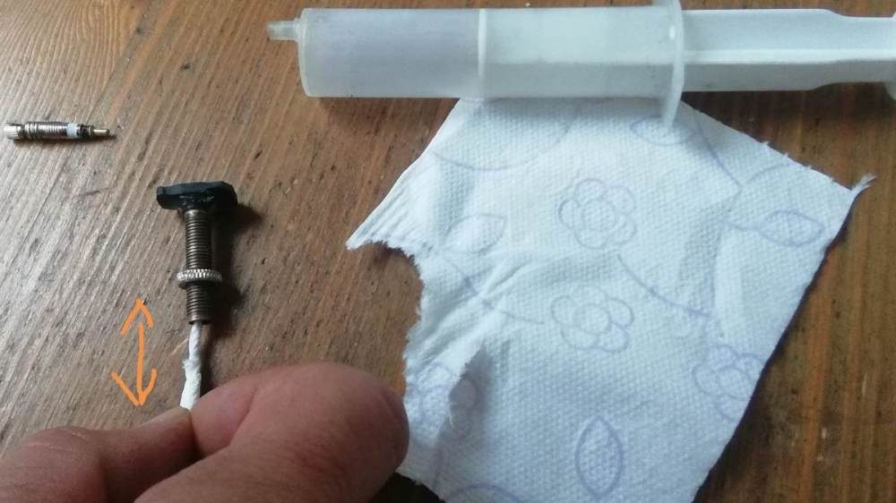

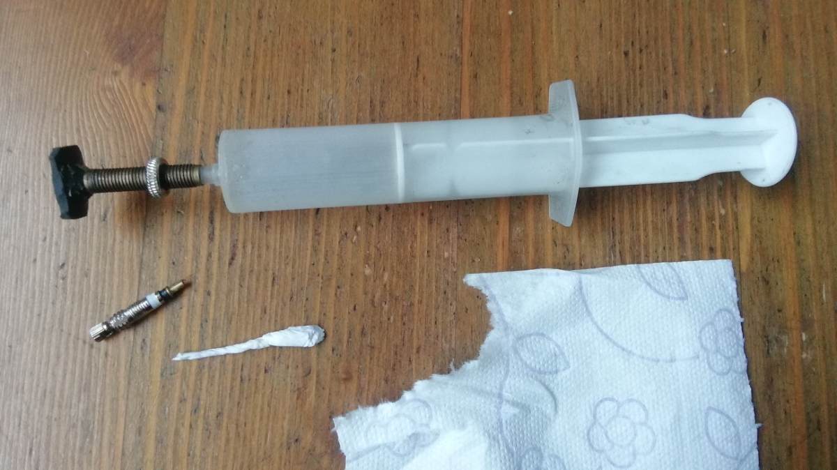

leejoonidas Napisano 26 Września 2022 Udostępnij Napisano 26 Września 2022 Wystarczy strzykawka 20ml, wężyk jest całkowicie zbędny. Wykręcasz zaworek, wsadzasz końcówkę strzykawki w rurkę wentyla i wstrzykujesz. Ważne żeby obrócić kołem tak aby wentyl był z boku koła nie na dole, gdyż po wyciągnięciu strzykawki może wyrzygać trochę mleczka przez wentyl. Przed wkręceniem zaworka do rurki wentyla zrobić skrętkę z papieru toaletowego i kilka razy przeczyścić wewnątrz rurkę wentyla z mleczka, po tym zabiegu można wkręcić zaworek. 2 Cytuj Odnośnik do komentarza Udostępnij na innych stronach More sharing options...
